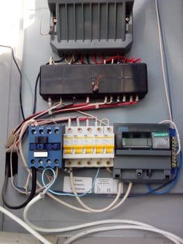

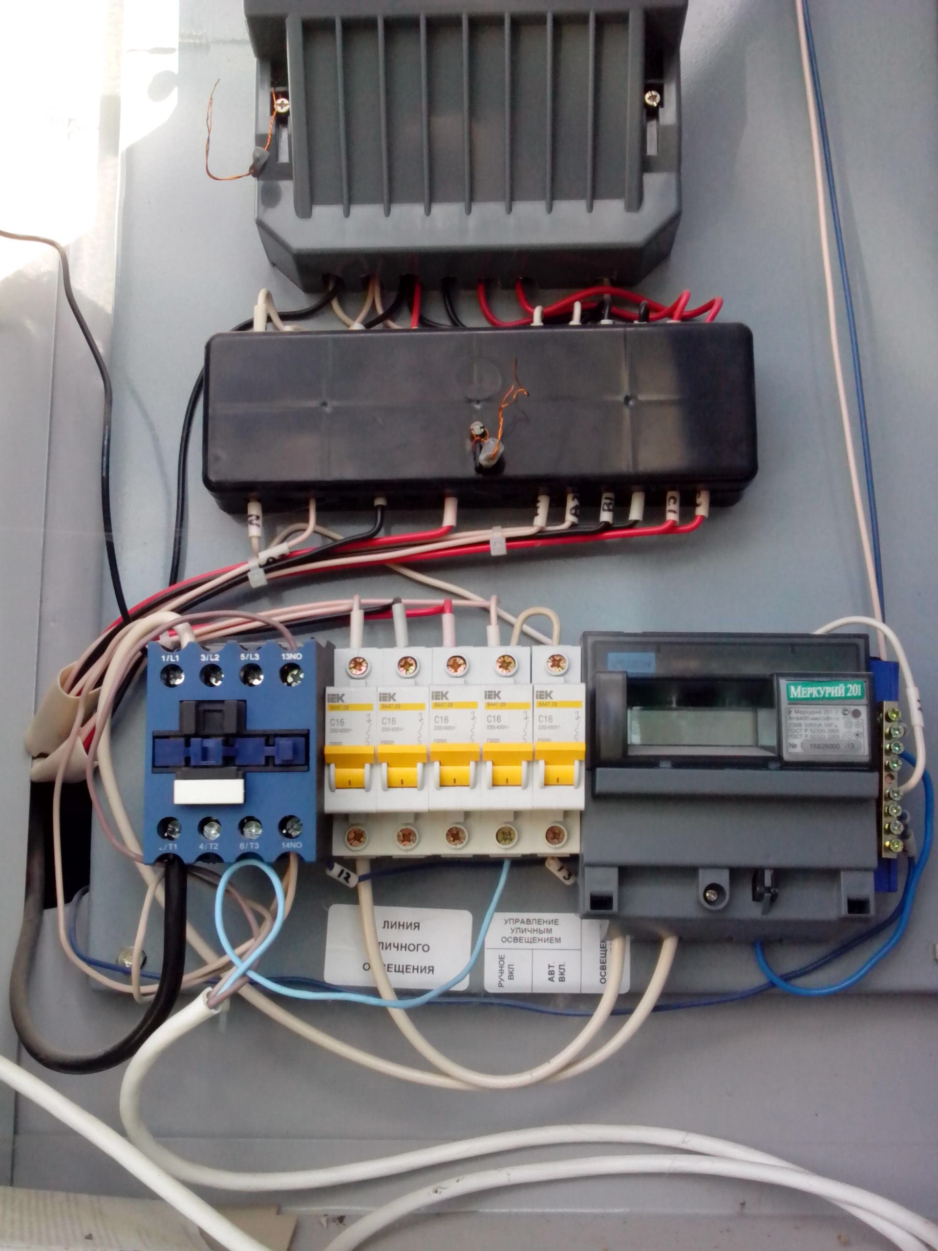

добрый вечер! у нас в снт уличное освещение питается от ЩУ в КТП. на данный момент включается в ручную с кнопочного поста на внешней стороне КТП. в ЩУ схема вроде простая: фаза на однополюсный автомат- счетчик-далее на контактор -далее от него с силовых
контактов и уходит фаза уличного освещения и включение с кнопочного поста. Хотим чтобы освещение включалось и выключалось в определенное время.Для этого приобрели Цифровой коммутирующий таймер - SHT-1. С программирование вопросов нет. все настраивается легко. а вот как его лучше подключить в существующую схему?
1.На контакты питания таймера А1-А2 подать фазу с верхнего контакта общего автомата освещения и ноль
2. а что подключить на контакты 15 и 18 таймера?

может на контакт 15 подать фазу с нижнего контакта любого автомата, а с контакта 18 таймера подать на контакт А2 пускателя? как раз получится что сработает таймер, замкнет контакты 15 на 18 и подаст фазу на катушку А2. Т.к. ноль приходит на А1 постоянно, то катушка замкнется и освещение будет работать по таймеру. а отключится ли все по таймеру или надо будет нажить кнопку стоп еще?

На клемы таймера А1 и А2 подать ноль и фазу.
На клему таймера 15 подать фазу
С клемы 18 привести провод на катушку контактора.
Таким образом когда замкнется в определенное время контакты таймера 15 и 18 напряжение поступит на катушку контактора и
он включится.

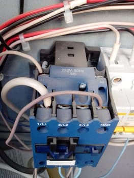

С клеммы 18 таймера подать на контакт А2 контактора?

Или на верхний А1?

У вас катцшка контактора на 220. Значит на один конец катушки подается фаза а на второй ноль. Вот на фазный конец и приводите с 18 контакта на катушку.
