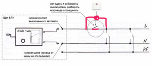

Не только. Снять выключатель, а проводами замкнуть цепь

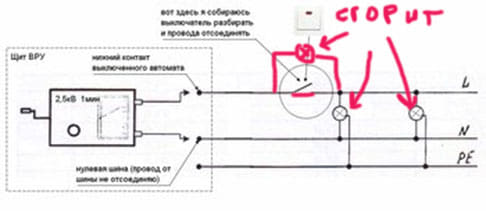

нарисовал:

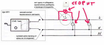

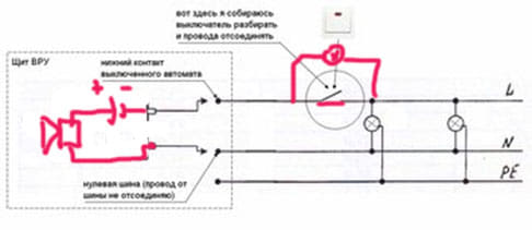

Зачем разбирать выключатель, его нужно включить ( даже не снимая светодиод или неонку). А вот лампочки нужно выкрутить, тогда цепь нуля и фазы будет разорвана и вы сможете проверить изоляцию мегометром.
Рис 1 проверка изоляции.

Рис 2 Что сгорит при подачи напряжения мегометра

Рис 3 Прозвонка целостности цепи

У вас ошибочное понимание проверки изоляции.
