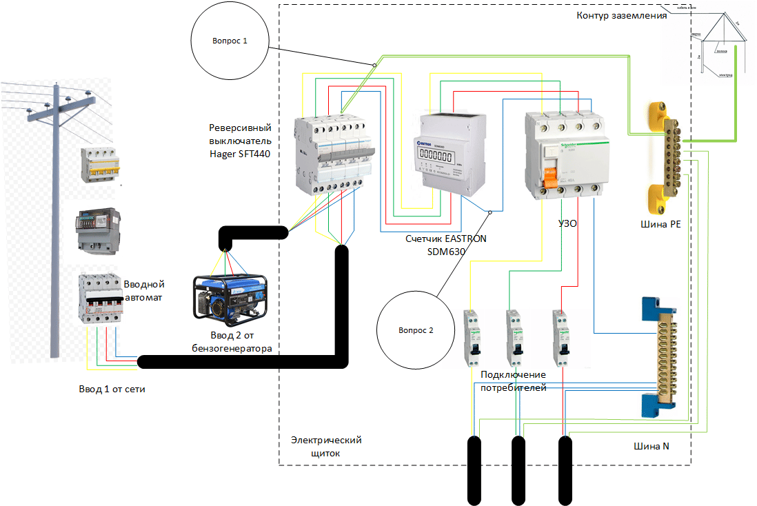

Помогите, пожалуйста, разобраться с двумя вопросами по подключению дачного дома к сети электроснабжения.
Описание подключения в приложенном файле.
Вопросы:
1) В правильной ли точке объединяется ноль и земля?
2) Правильно ли подключается ноль на счетчике EASTRON SDM630? В отличии от Меркуриев, этот счетчик не имеет отдельной клеммы с выходом "ноля". Как понимаю, ноль в Eastron надо ввести и из той же точки сразу вести дальше на УЗО?
Заранее благодарен за ответы!
Схема подключения

Сообщение ПАВ » 19 июн 2017, 17:51
1- а зачем их вообще соединять? А вот на бензо/дизельгенератор землю подать непременно и неотключаемую. Он у вас трехфазный?
2- практически всем СЭ достаточно одной леммы для ноля/нейтрали, ноль/нейтраль только для питания схемы.

Сообщение elalex » 19 июн 2017, 19:39
1.То, что нарисовано - уже сделано?
2.С системами заземления знакомы?
3.Цветные картинки - для детей, электрикам лучше 1-линейная схема, план участка.

Сообщение кви-45 » 19 июн 2017, 19:41
Alex315 писал(а):Источник цитаты Alex315 » Сегодня, 16:58
Здравствуйте, уважаемые электрики!Помогите, пожалуйста, разобраться с двумя вопросами по подключению дачного дома к сети электроснабжения.Описание подключения в приложенном файле.Вопросы
Если вы имели ввиду вопрос " В правильной ли точке разделяются ноль и земля? то ответ-НЕПРАВИЛЬНО.
PEN проводник отключается вводным автоматом, по правилам разделение PEN проводника нужно произвести до этого автомата.
Пункт 7.1.21.
При питании однофазных потребителей зданий от многофазной распределительной сети допускается для разных групп однофазных потребителей иметь общие N и РЕ проводники (пятипроводная сеть), проложенные непосредственно от ВРУ, объединение N и РЕ проводников (четырехпроводная сеть с PEN проводником) не допускается.
При питании однофазных потребителей от многофазной питающей сети ответвлениями от воздушных линий, когда PEN проводник воздушной линии является общим для групп однофазных потребителей, питающихся от разных фаз, рекомендуется предусматривать защитное отключение потребителей при превышении напряжения выше допустимого, возникающего из-за несимметрии нагрузки при обрыве PEN проводника. Отключение должно производиться на вводе в здание, например воздействием на независимый расцепитель вводного автоматического выключателя посредством реле максимального напряжения, при этом должны отключаться как фазный (L), так и нулевой рабочий (N) проводники.
При выборе аппаратов и приборов, устанавливаемых на вводе, предпочтение при прочих равных условиях должно отдаваться аппаратам и приборам, сохраняющим работоспособность при превышении напряжения выше допустимого, возникающего из-за несимметрии нагрузки при обрыве PEN или N проводника, при этом их коммутационные и другие рабочие характеристики могут не выполняться.
Во всех случаях в цепях РЕ и PEN проводников запрещается иметь коммутирующие контактные и бесконтактные элементы.
Допускаются соединения, которые могут быть разобраны при помощи инструмента, а также специально предназначенные для этих целей соединители.

Сообщение кви-45 » 19 июн 2017, 21:07
Сообщение Alex315 » Сегодня, 16:58
Считаю реверсивный выключатель надо поставить за счетчиком, а то при работе бензогенератора он будет учитывать электроэнергию им вырабатываемую.
Подключение дачного дома к сети электроснабжения
Сообщение ПАВ » 20 июн 2017, 08:00
Это- само собой, даже не обсуждается.
