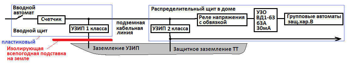

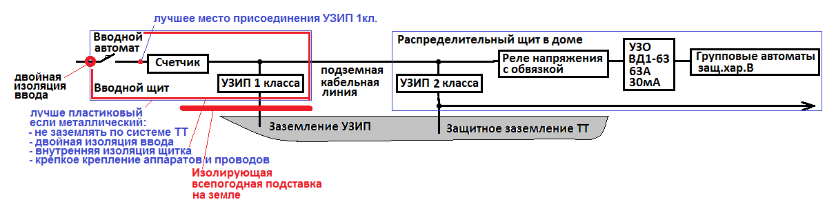

1.Чем больше показуют мне деталей схемы, тем больше я нахожу тяжёлых и опасных ошибок. То же и с Вами.
Могу перечислить важные моменты схемы.
2.Типичные схемы питания (вложения).
