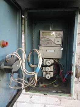

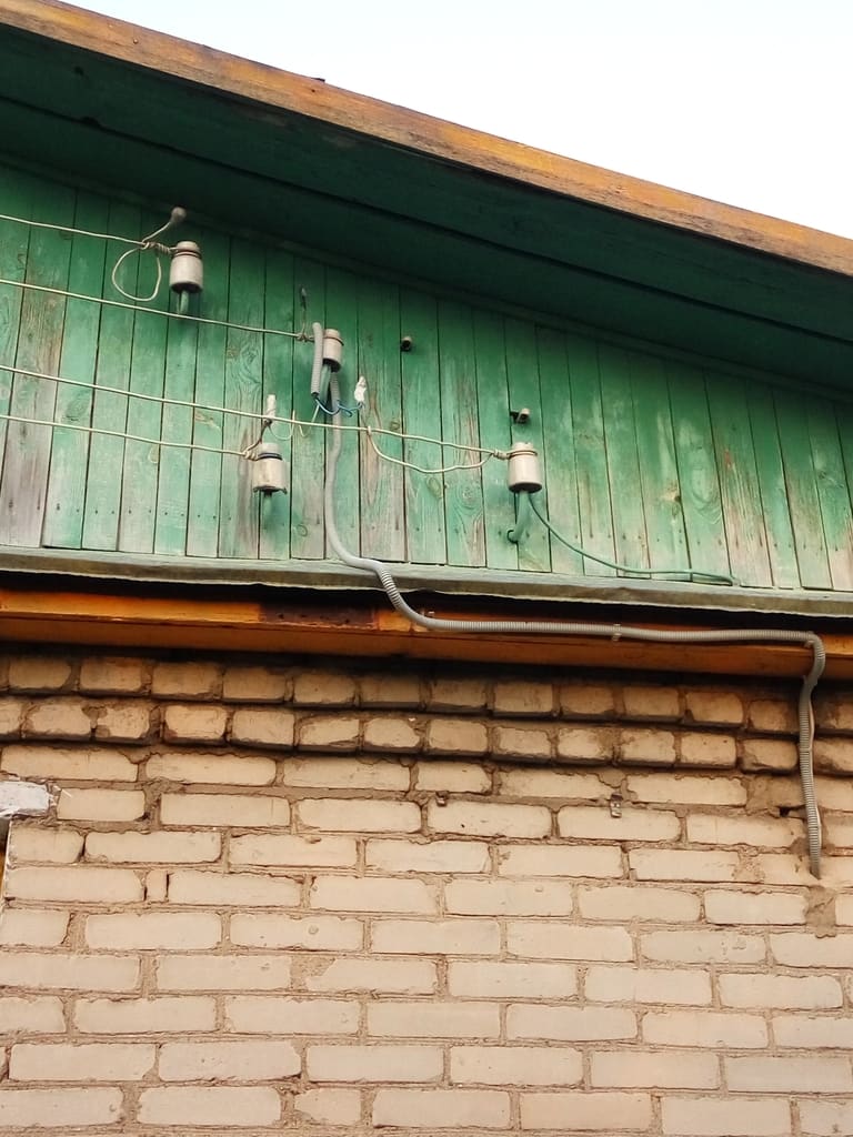

Шкаф ввода ... громко сказано. В моем случае это электросчетчик, расположенный внутри дома, в качестве автоматов - круглые автоматы типа "пробка". Счетчик висит внутри дома, от изоляторов нужно метра 2 провода до счетчика.
Как раз там же, перед стеной где стоят изоляторы и расположен заасфальтированный двор.
Маленькая фотогалерея моей беды.

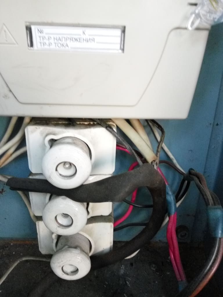

Собственно стена с изоляторами и вводом в дом. Провода к изоляторам не меньше 0,5см диаметром. А вот уже в домашний щиток входят мелкие, примерно 2,5. Там где провода в гофре входят в кирпичную стену - внутри дома висит щиток 220В.
Теперь 3 фазный ящик
Увеличим область где виден разложившийся старый провод. Точно такой же вел от изоляторов к этому щиту.

Что скажете товарищи про такой расклад моей печали?

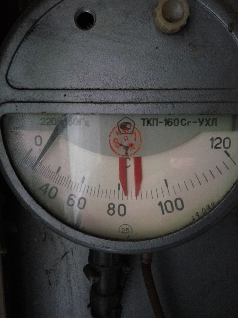

bingook писал(а):Источник цитаты Вот это висит на стене ящика слева
А зачем градусник то нужно было фоткать.

Восток писал(а):Источник цитаты А зачем градусник то нужно было фоткать.
Потому что из ящика идут к нему провода и заходят внутрь него снизу слева.

Там внутри контакты вот на них и идут провода. К вам они дела не имеют.

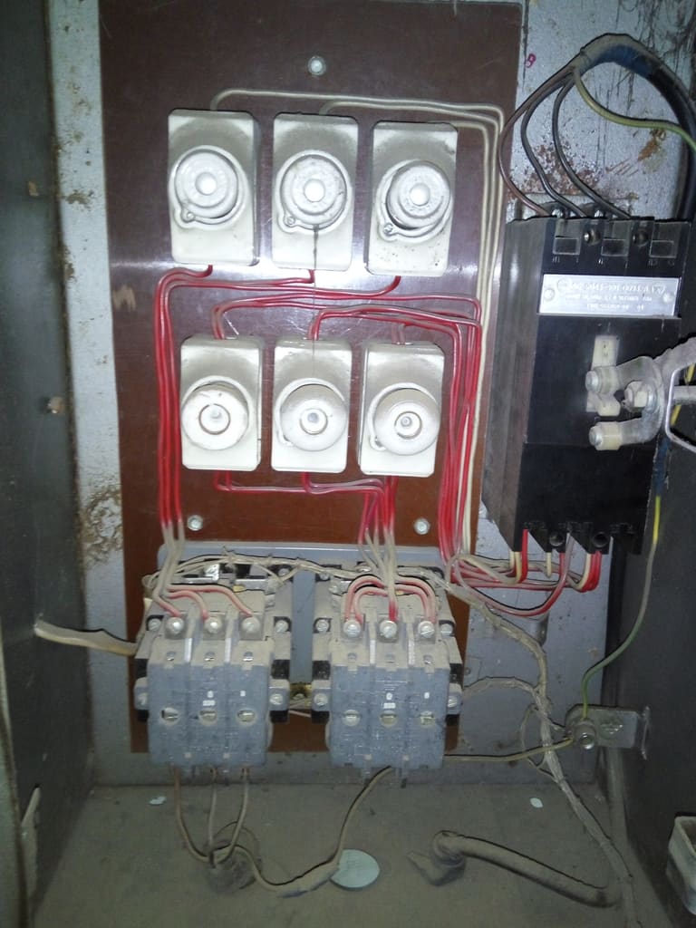

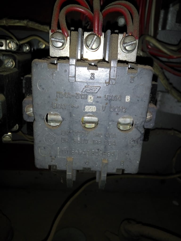

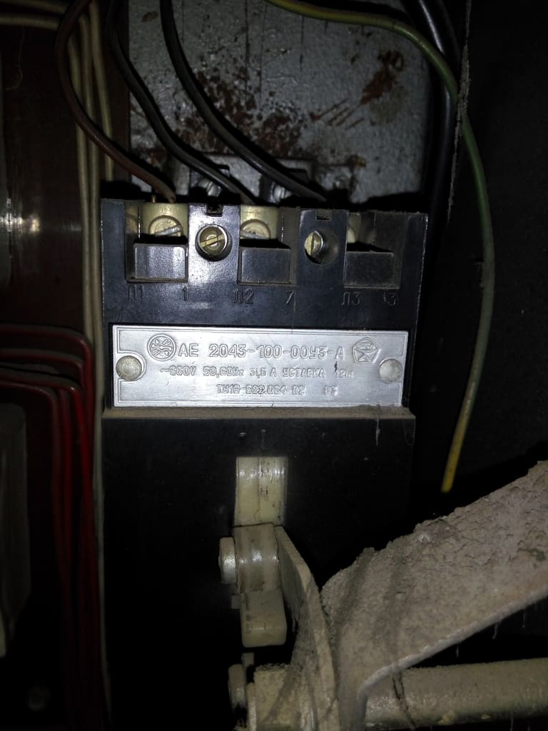

Может ошибаюсь, но расклад по схеме наверное такой:
Эл. питание подается на ЭС, с него на пакетник, далее подается на предохранители, с которых одно подключение идет на розетку, установленную справа с наружней стенке, а второе подключение уходит во второй ящик на автоматический выключатель(АВ). С АВ уходит на два пускателя.
С одного пускателя или с его острых концов(плохо видно) запитана общая нагрузка, а другой пускатель с учетом наличия ТПК 160(Термометр монометрический показывающий) и термобаллона включал какую-то нагревательную нагрузку, судя по уставкам нагревали жидкость ( может гнали самогонку- шучу :smile:
Считаю проводку надо менять. Кстати может в фундаменте дома есть арматура или подумать устроить заземлитель в подвале дома.
подключение к 3 фазной сети
Сообщение ПАВ » 21 июн 2017, 07:58
Там все надо выбросить, начиная с предохранителей.

кви-45 писал(а):Источник цитаты судя по уставкам нагревали жидкость ( может гнали самогонку
Точно не самогон!
ПАВ писал(а):Источник цитаты Там все надо выбросить, начиная с предохранителей.
+183!

mastervictor писал(а):Источник цитаты Точно не самогон!
А не скажи! Примерная температура для тихого процесса.
