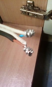

1. Может, попробуете двойную скрутку (вложение)?
2.В ЗВИ алюминий совать нельзя, он для меди.
3.Для алюминия есть клеммники, где можно давить на провод максимальной площадью (вложение).
4.В любом случае рекомендуется поджимать контакты с алюминием каждые 6 месяцев.
