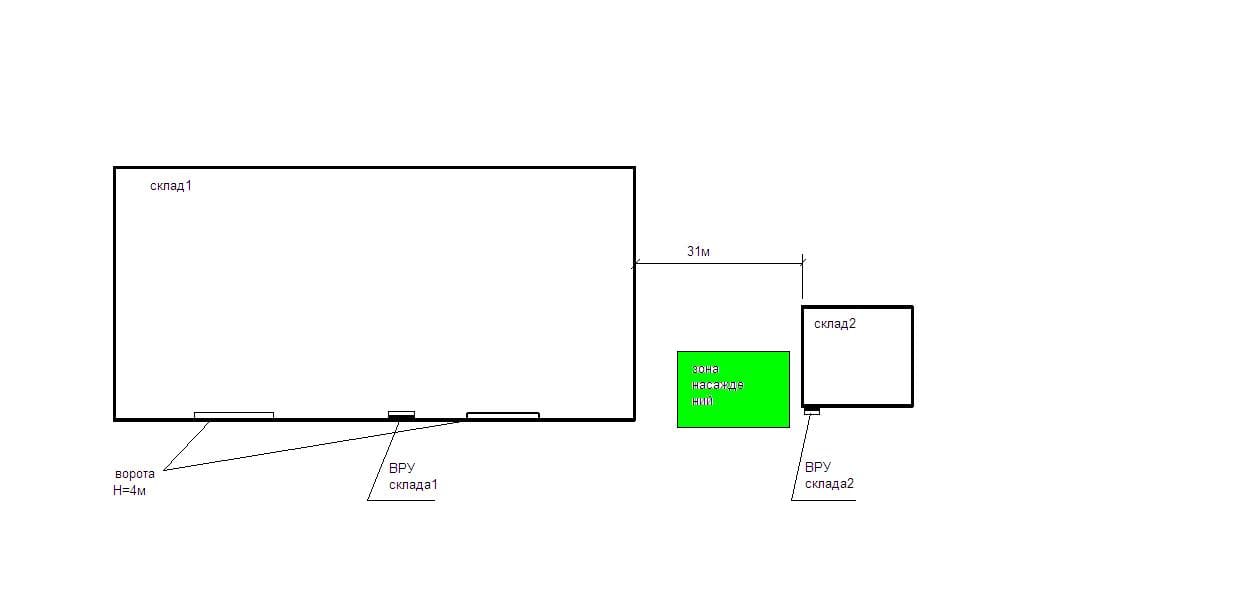

Хочу услышать мнения по вариантам монтажа.
необходимо: выполнить электроснабжение ВРУ склада2 от ВРУ склада1.
склад1- металлокаркасник высотой около 10м с существующим ВРУ.
склад2- кирпичное строение высотой около 4м

Можно наружу от вру 1 проложить по фасаду здания в лотке с крышкой далее на углу спустился и в траншее до вру 2, или также по фасаду потом от угла СИПом, можно также внутри склада по лотку или в трубах, гофре.

планировалось по внутрянке в гофре кабелем. потом от середины правого края сипом до склада2... так как-то. копать не вариант. зима пришла как всегда неожиданно... снегу уже сантиметров 20, да и удорожание. денег у заказчика не очень много :sad:

Тогда уж лучше внутри лоток ставить цена не сильно увеличиться, и может пригодиться в будущем, мало ли что ещё заказчик захочет проложить :wink:

не совсем удобно. я писал- каркасник. пролеты по 6м

Константин Павлович писал(а):Источник цитаты планировалось по внутрянке в гофре кабелем. потом от середины правого края сипом до склада2... так как-то
Вполне!Почему нет?Дешево и сердито!
Метраж не большой,делай соцельным СИПом!
