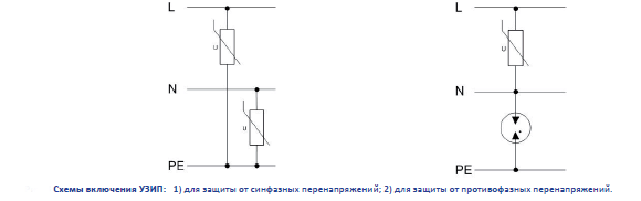

elalex писал(а):Источник цитаты то при окончании срока службы варистора в нем происходит КЗ, и должен перегореть внутренний плавкий предохранитель
У вас есть статистика по умиранию варисторов, есть точная информация, что они умирают именно так, с КЗ внутри ? Давайте.

Все производители рассчитывают на умирание варистора с КЗ внутри, поэтому и предусматривают защиту сети от этого КЗ - автоматами или предохранителями, внутренними или внешними. Что, есть хоть один, который этого не предусматривает?

elalex писал(а):Источник цитаты Все производители рассчитывают на умирание варистора с КЗ внутри, поэтому и предусматривают защиту сети от этого КЗ - автоматами или предохранителями, внутренними или внешними. Что, есть хоть один, который этого не предусматривает?
Это не ответ. Сказали А, говорите Ы, давайте ссылки. Например- ИЕК установил ресурс ххххх часов, АВВ- столько же, больше, меньше.

Сообщение elalex » 07 авг 2017, 16:22
Ресурс УЗИП (мощность и количество пропущенных импульсов за срок службы, максимальная мощность пропускаемого импульса) - коммерческая тайна.
Раньше был разговор про калибровку варисторов по этим параметрам.
Выход варистора из строя не считается гарантийным случаем.

elalex писал(а):Источник цитаты Ресурс УЗИП (мощность и количество пропущенных импульсов за срок службы, максимальная мощность пропускаемого импульса) - коммерческая тайна.
Тогда исключите из первого поста и вообще из разговоров эти параметры. Оставьте только классификационное напряжение Uкл и ток утечки при этом напряжении, не приводящий к саморазогреву варистора и переходу его в область нелинейности и высоких токов. И т.к. долговечность есть военная тайна, единственное, что стоит рекомендовать- периодическую проверку варистора при разных напряжениях около значения Uкл с ограничением тока во избежание смерти варистора.

Сообщение elalex » 07 авг 2017, 20:57
Больше не буду упоминать ресурс УЗИП, классификационное напряжение Uкл и ток утечки при этом напряжении. Вариантов рекомендаций есть множество, каждый раз буду рекомендовать разные.
