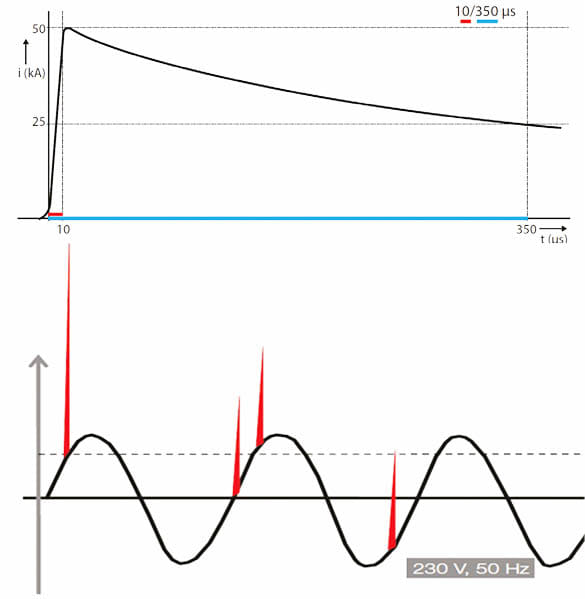

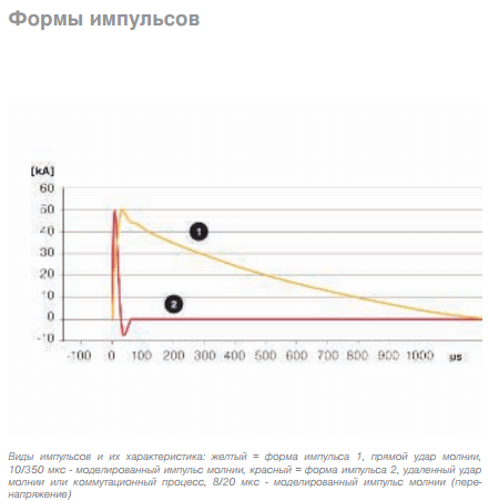

TOPMO3, типичный импульс молнии длится не более 1000мкс=1мс (вложение impuls.PNG).
УЗИП рассчитывают на моделированный импульс, обозначаемый 10/350мкс (рост 10мкс, спад 350мкс). Длительность молнии считают - когда ток снизится до 50% максимального (вложение pzip-1.jpg).
Длительность тока молнии и её свечения - разные вещи: канал молнии продолжает светиться, когда ток уже прошёл.
Предохранители УЗИП 1класса рассчитаны на многократное прохождение максимального тока молнии. Они должны сгорать только при КЗ варистора.
