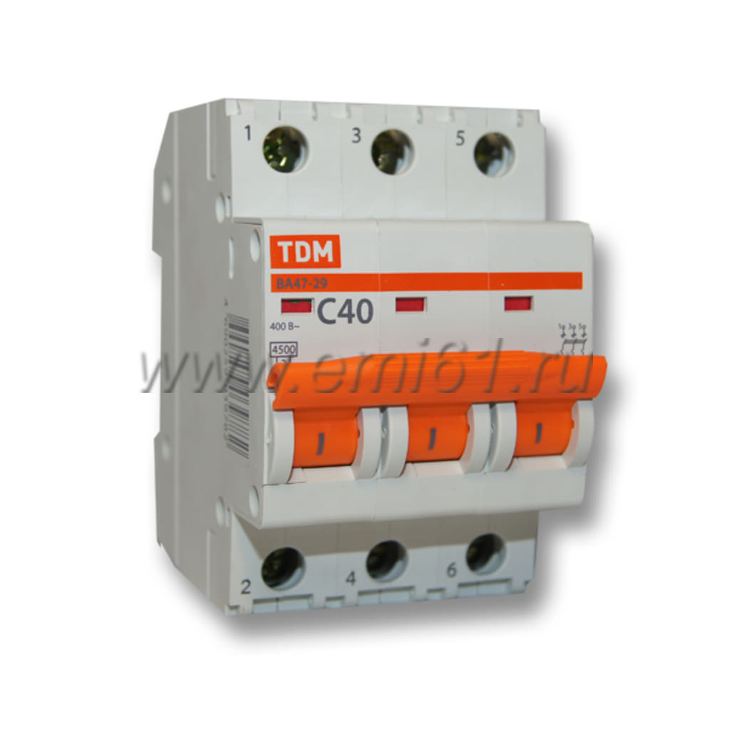

IliaBkmz писал(а):Источник цитаты Стоящие сейчас 32А - все-таки на что-то нужно поменят
tupos писал(а):Источник цитаты 63 А автомат ставить нельзя
Остается 40А!
tupos
Сообщения: 1344
Репутация: 303
Откуда: Шадринск
Сообщение tupos » 09 июн 2017, 14:57
mastervictor, нет, не остается. Вы не учитываете характеристику срабатывания автомата по перегрузке, я ее выше привел для ВА 47-29.
Сообщение mastervictor » 11 июн 2017, 08:17
tupos писал(а):Источник цитаты нет, не остается.
Я про номинал.
tupos
Сообщения: 1344
Репутация: 303
Откуда: Шадринск
Сообщение tupos » 11 июн 2017, 12:14
mastervictor писал(а):Источник цитаты Я про номинал.
Я тоже про номинал.
Характеристика срабатывания теплового расцепителя ВА 47-29 - 1,13In (без отключения) и 1,45In (60 минут).
Для номинального тока 63А ток отключения при 1,45In составит: 63х1,45 = 91,35 А.
Для номинального тока 80А ток отключения при 1,45In составит: 80х1,45 = 116 А.
Соответственно, учитывая характеристики провода (100 А длительно-допустимый ток) свыше 63А автомат ставить нельзя
Сообщение mastervictor » 12 июн 2017, 12:46
tupos писал(а):Источник цитаты свыше 63А автомат ставить нельзя
Я и не предлогал!
Ну да ладно!Проехали!
