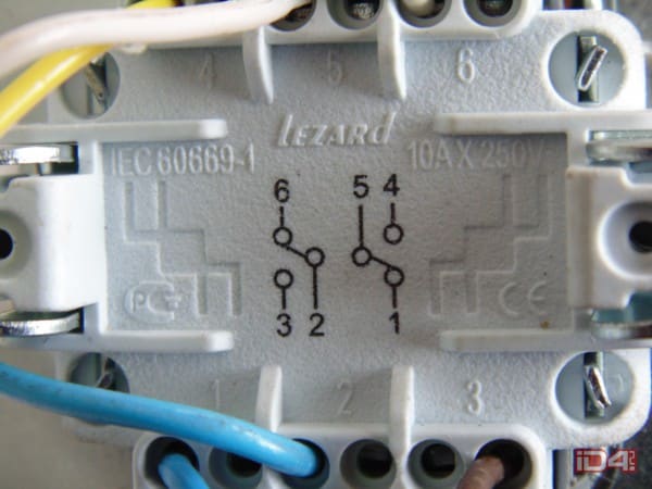

Кто-то сталкивался с монтажом двухклавишных проходных выключателей Lezard со схемой подключения, которая на картинке?
Я несколько раз пытался добиться подключения этого выключателя, но оно не работает так, как должно. Судя по схеме, клеммы 1 и 6 -это приходящие фазы, но по факту всё не так.
Сейчас на одном из форумов прошла информация о том, что схема не верная и 5 - это фаза, которая уходит на 1 или на 4 . Может есть у кого опыт работы с Lezard. Или я тогда завтра разбираю один из выключателей и смотрю на внутренности.

1.Схемы всех выключателей у разных производителей одинаковые. Разбирать - лишнее, достаточно прозвонить. Сможете?
Схему включения проходных выключателей знаете?
2.Я никогда не запоминаю схем никаких выключателей (в том числе - где верх, где низ) и при каждом монтаже прозваниваю снова.

Прозвонил, подключил, всё работает.
2 - входящая фаза, которая уходит на 3,6
5 - входящая фаза, которая уходин на 1,4
Тому, кто рисовал эту схему на выключателях надо дать по рукам

Так а что не так? И по рисунку так же.

Сообщение Rustok » 04 сен 2017, 09:40
ПАВ, всё, что может быть понято неправильно, будет понято неправильно.
Я подключал на 5,6 , а потом на 1,2 и не работало. Стрелочки бы рисовали

Сообщение ПАВ » 04 сен 2017, 10:06
А разве не ясно, что 2 и 5 переключающие?

Сообщение Rustok » 04 сен 2017, 11:43
Мне не ясно и есть люди, которые тоже не поняли. А почему не 1,6 переключающие? Понятно, что с высоты вашего опыта это всё очевидно, но ведь не у всех опыта столько же, сколько у вас.
Поэтому и говорю, что не рисуя стрелки, производитель на краске экономит копейки. Но благодаря ему я теперь про прозвонку буду вспоминать гораздо чаще
