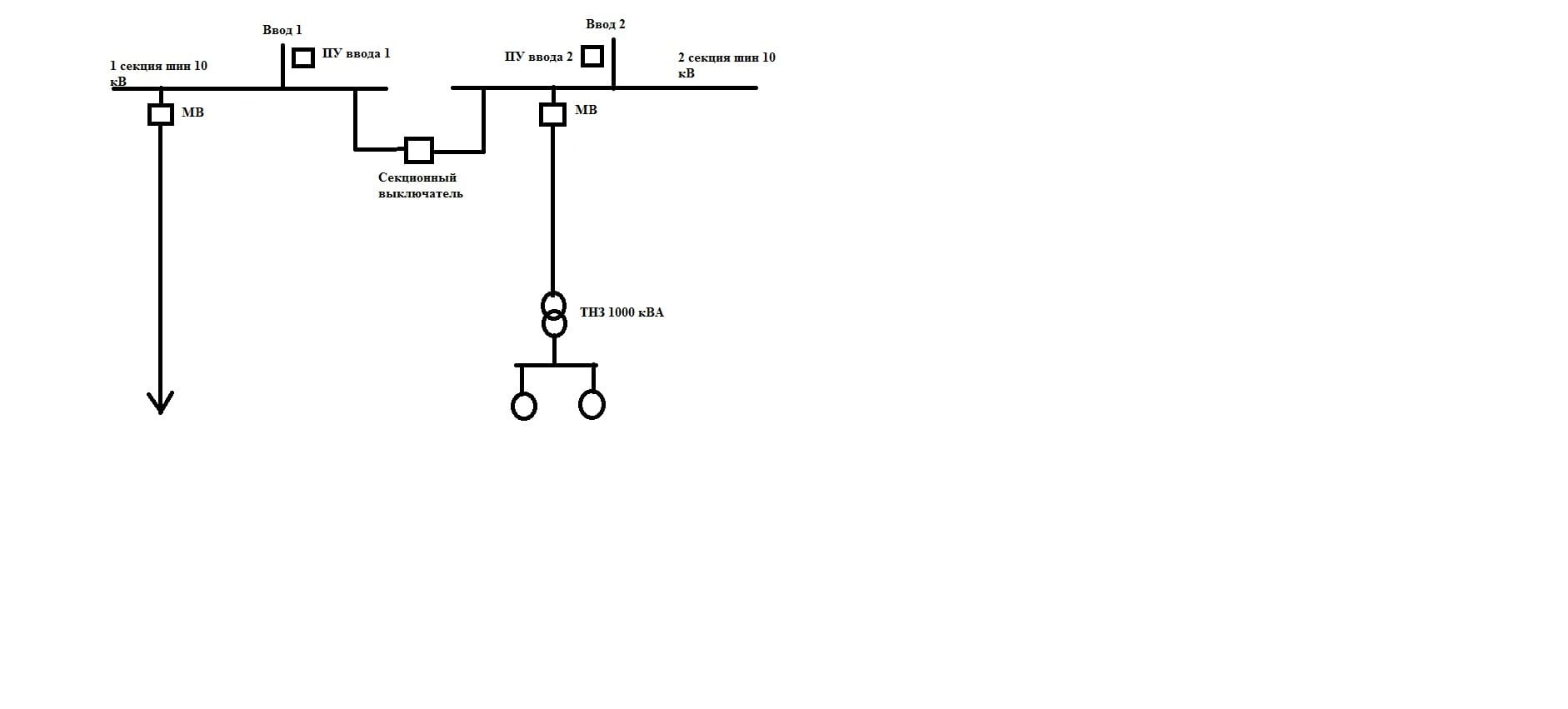

Вот схематичное изображение расположения приборов учета (ПУ) на РП-2 (распределительный пункт № 2):

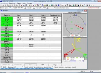

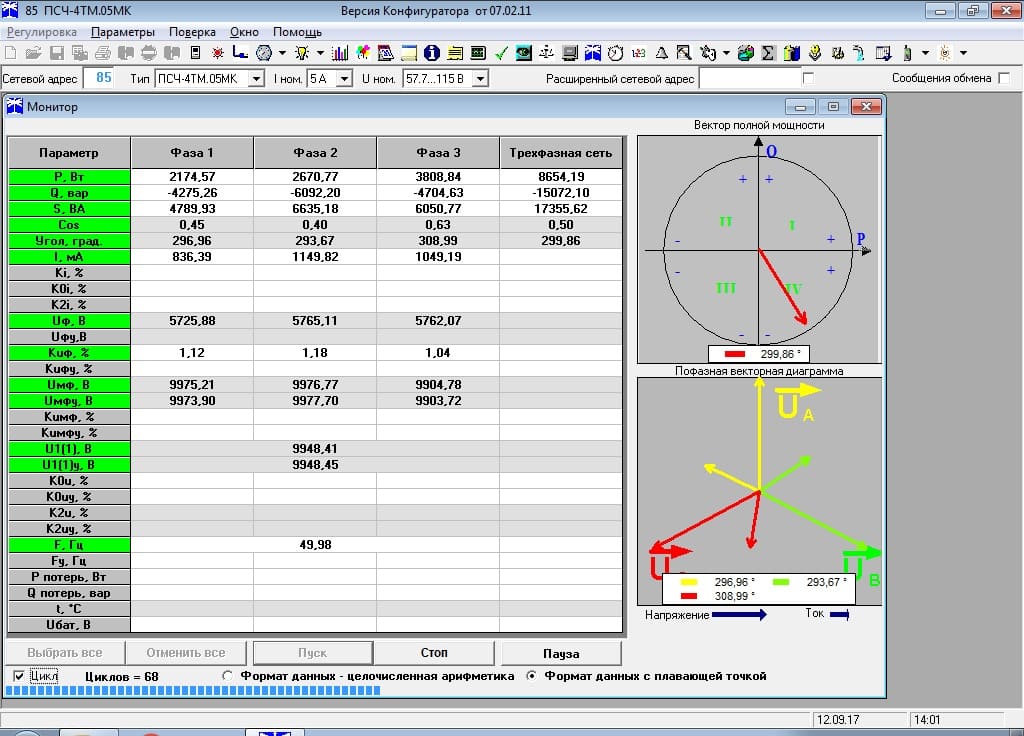

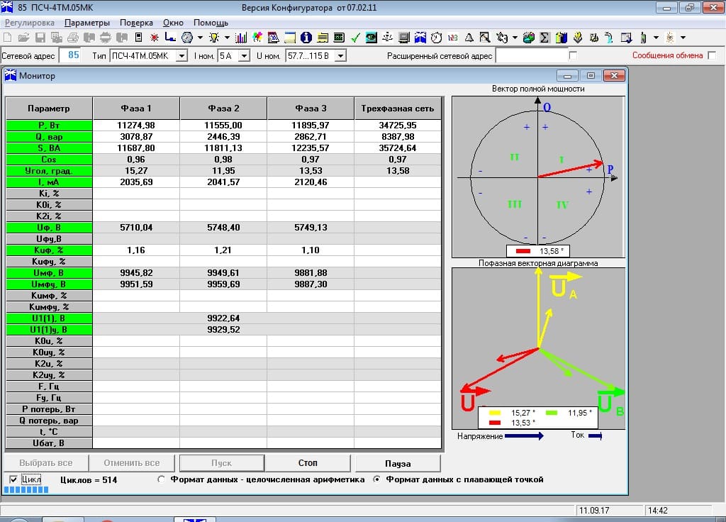

От ввода № 1 питается СНТ (дачный поселок). ВД на 1 вводе (1 квадрант, все как положено):

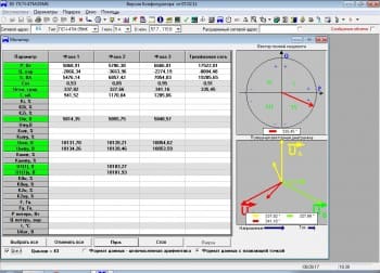

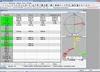

От ввода № 2 питается водозабор. ВД на 2 вводе (4 квадрант, емкостной характер нагрузки и идет генерация реактивки в сеть):

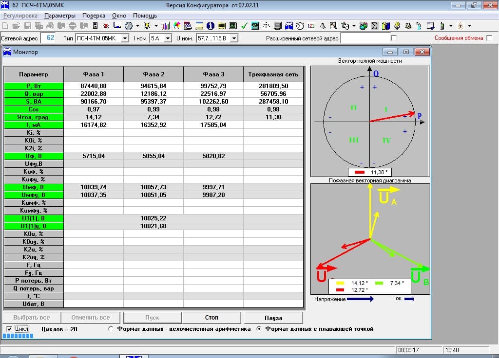

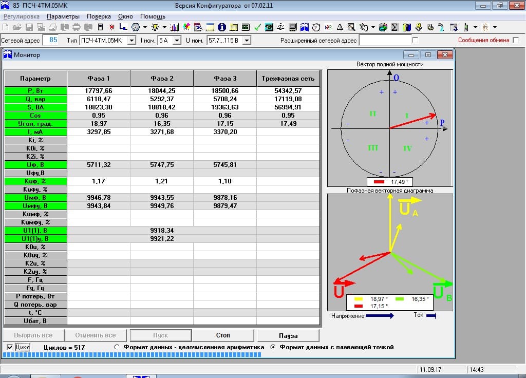

Теперь, когда включаю секционник и отключаю 1 ввод, то есть и СНТ и водозабор с одного ввода подключены, то ВД на вводе 2 становится "правильной", в 1 квадрант смещается результирующий вектор:
Счетчик № 1107170485 рп-2 ввод 2 (диаграмма токов и напряжений включение снт).jpg
Когда секционник выключаю, снова питание с 2 независимых вводов, то ВД на вводе 2 опять становится в четвертом квадранте.
Так вот вопрос: откуда такое поведение нагрузки?
Для справки: На водозаборе работают из 6 асинхронных двигателей всего 2. P = 63 кВт. Но и эти 2 работают почти в холостую.
От РП-2 идет КЛ-10 кВ (ААШв, 3х70, 1300 метров). Потом 1 трансформатор (ТНЗ-1000 кВА, тоже почти в холостую молотит) ну и от транса по 0,4 кВ АВВГ (около 300 метров) запитаны эти движки.
Пока мысль такая: или АД в сеть гонят реактивку, либо из-за холостой работы питающей сети движков (КЛ-10 кВ, ТНЗ, АВВГ) имеет место перекомпенсация.
Из сторонних предположений: не правильна собрана схема вторичных цепей. Схема учета проста: 2 ТТ, 1 НТМИ (фаза В заземлена).

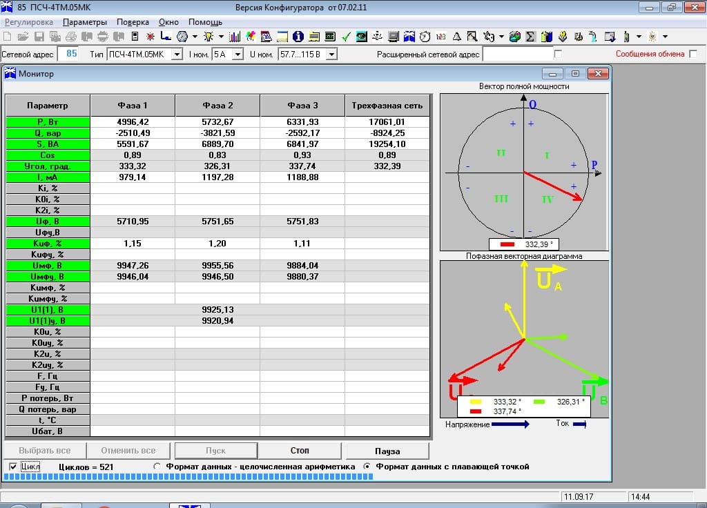

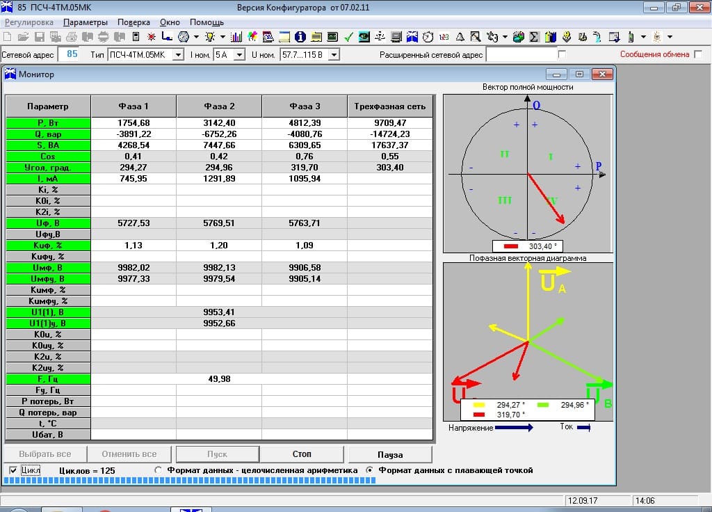

Вот такие дела теперь:

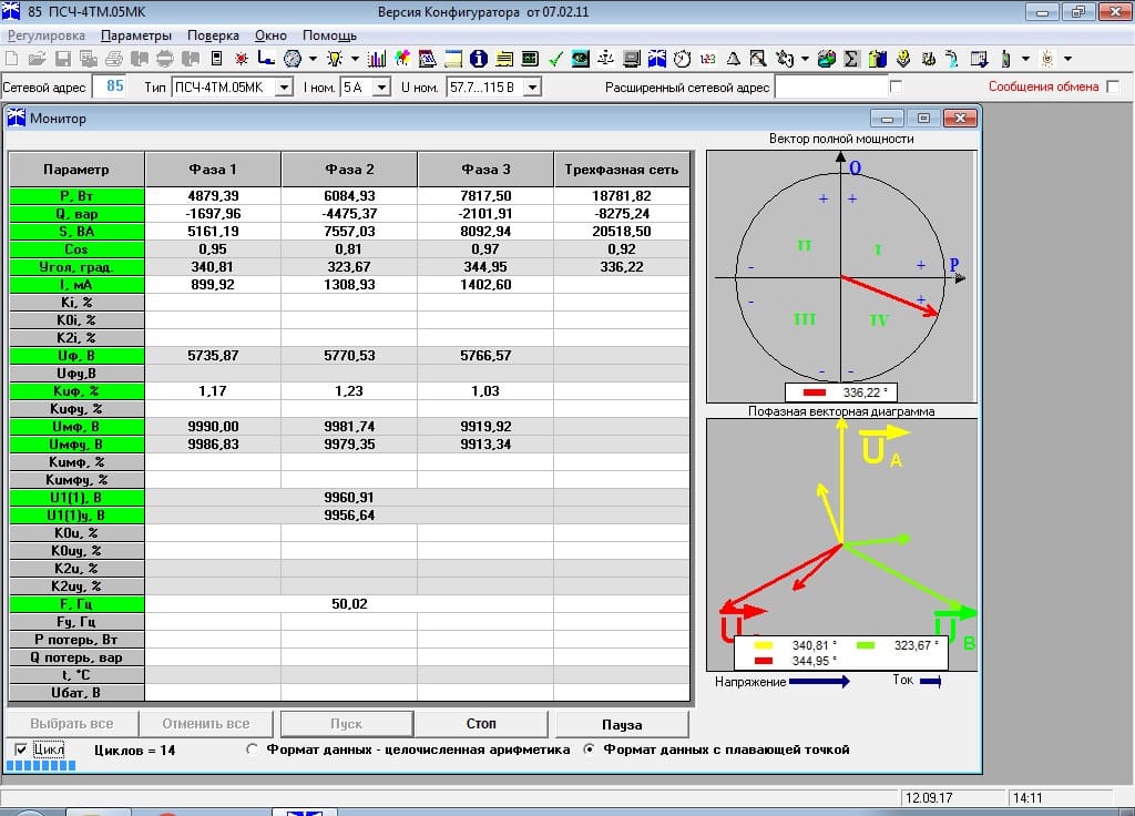

Включены 2 АД:

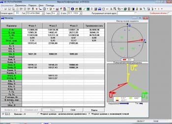

Включены 4 АД:

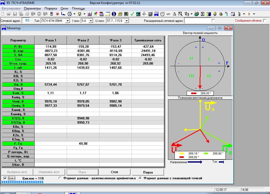

Отключение всех АД:
Почему?:-)
КУ постоянно включенной нету.
Векторная диаграмма токов и напряжений. Прошу помощи.
Сообщение elalex » 11 сен 2017, 22:49
Коэффициент мощности при включенных моторах не меняется и высок (0,95-0,98). Обычный мотор имеет его 0,8-0,9, и то - при номинальной мощности.
Это признак регулируемой компенсации реактивной мощности. Где-то стоит. Почему не отключается одновременно с моторами - не знаю.

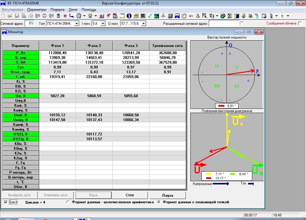

Сообщение DaaN » 13 сен 2017, 20:24
В общем так:
Действительно конденсатором является линия 10 кВ. Генерация ~ 24 кВАр на ХХ линии.
Самая первая ВД в этой теме, это ВД с включенным одним АД. Один АД всегда на водозаборе включен.
Дальше ВД выкладываю, для наглядности:
1). ВД где включен 1 АД:
2). Отключен АД (отключены все АД):
3). ХХ линии 10 кВ, транс отключен:
4). Включение транса:
5). Снова включен 1 АД:
Сообщение DaaN » 13 сен 2017, 21:24
Данные я писал линии, можно посчитать.
А так: емкость кабеля 70-ки 0,28 мкФ/км, и зарядный ток 0,53 А/км (справочные данные).
Сам расчет когда вел получил: 2,56*10^-7 Ф/м. Почти совпало.
А вас что смутило-то?
Что КЛ может генерировать реактивную энергию?
