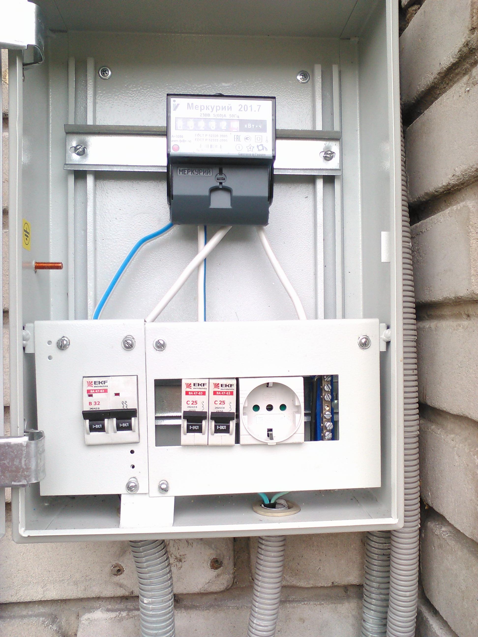

Костя,а почему и заземляющий проводник в гофре не опускаете?И без гемора,гнуть пластинки,и эстетичней.ИМХО
Внешний пункт учета (ВПУ)+требования к вводу
Сообщение Леопольд » 19 сен 2017, 21:31
А где заземление?

Сообщение mastervictor » 19 сен 2017, 21:33
Леопольд писал(а):Источник цитаты А где заземление?
Я про то,что идет от щита,до электрода/контура.

Сообщение Леопольд » 19 сен 2017, 23:14
Ну и я про то же.

Сообщение mastervictor » 20 сен 2017, 17:59
А провод,уходящий в низ от щита,не видно?

Сообщение Константин » 20 сен 2017, 20:20
mastervictor писал(а):Источник цитаты Костя,а почему и заземляющий проводник в гофре не опускаете?И без гемора,гнуть пластинки,и эстетичней.ИМХО
Да тут все через одно место пошло. В общем заказчик заказал Электромонтажные работы в нутри здания. Ему то не в дамек, что сейчас по новым нормам все расчетные приборы учета на границу выноси. Он думал, что в нутри здания будет все в внутреннем распределительном щите. Так как по договору его монтаж делаем мы. А тут не так все оказалось. Свой ВПУ навезали наши местные сети ему,вот только ставить жуть эту не с хотели. Там внутренняя сборка просто ужас дикий. Сплошная халтура. 4Р на вводе,разделение PEN Прям на клемме аппрата. Провода все клубком... в общем пипец. В суете заказчик приобрел у них сие чудо чтобы по быстрей получить доступ к электроэнергии для стройки. Дабы мы начали работу ибо по договору ВПУ мы не монтируем. Со мной договорился установить его по быстрее за пару часов. В результате то, что я ему говорил взять для монтажа он не купил. Пришлось колхозить на объекте считай на коленке. Еще с его просьбами с расцветкой.
Я РЕ проводник креплю на площадки,без гофр. Но тут с собой небыло ничего из расходных материалов пришлось заколхозить дедовским способом на лоскутовую полосу.

Сообщение Константин » 20 сен 2017, 20:22
Леопольд писал(а):Источник цитаты Ну и я про то же.
Белый ПВ3 1-10 спускается в низ по сайденгу к Электроду.

Сообщение tupos » 21 сен 2017, 05:20
Константин, а почему белый? Желто-зеленого не было? По ПУЭ белый - фазный.

Сообщение A.Li » 21 сен 2017, 08:03
mastervictor писал(а):Источник цитаты гнуть пластинки
Края острые этих пластинок имхо могут подрезать оболочку, особенно на потолке когда кабель висит на них. Повсеместная практика. Экономия.

Сообщение Леопольд » 21 сен 2017, 18:05
Привык видеть метал ленту примерно 20х3

Сообщение Леопольд » 21 сен 2017, 18:07
А на фото какой то шнур (наверно 0,1).

Сообщение Константин » 21 сен 2017, 19:15
tupos писал(а):Источник цитаты Константин, а почему белый? Желто-зеленого не было? По ПУЭ белый - фазный.
Не было. На концах промаркировано Желто зеленой ТУТ трубкой. ПУЭ допускает так выполнять.
Леопольд писал(а):Источник цитаты А на фото какой то шнур (наверно 0,1).
Это не шнур. А провод ПВ3 1-10. Поверьте на слово шнуры даже на фото будут выглядеть иначе.

Сообщение ПАВ » 21 сен 2017, 19:27
И что такое шнур 0,1, в каких единицах, Леопольд?

Сообщение Леопольд » 21 сен 2017, 20:46
ПАВ писал(а):Источник цитаты И что такое шнур 0,1, в каких единицах, Леопольд?
ПАВ! Это шутка!

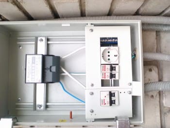

Сообщение tupos » 22 сен 2017, 05:12
юла, вроде верно собрано, но сделайте еще фото без крышки

Сообщение юла » 22 сен 2017, 12:49
Попозже выложу на сегодняшний день по щиту требуют
Заземлить ВРУ
Выполнить монтаж ВРУ проводом медного сечения не менее 6мм
Заземлить дверь ВРУ
выполнить подключения вводного автомата в соотв с требованиями завода изготовителя(это что за требования???!!)
И ещё как должен крепится вводный кабель ,возможно это сделать на фасаде без трубостойки?
Сейчас так

Сообщение mastervictor » 22 сен 2017, 18:06
Константин писал(а):Источник цитаты Пришлось колхозить на объекте считай на коленке.
Я так и подумал! :wink:
A.Li писал(а):Источник цитаты Края острые этих пластинок имхо могут подрезать оболочку, особенно на потолке когда кабель висит на них.
Какой потолок?Где?
Леопольд писал(а):Источник цитаты Привык видеть метал ленту примерно 20х3
А я нет!
Ты чего там вчера употреблял?
tupos писал(а):Источник цитаты вроде верно собрано
Вроде как ПЕН вводным коммутируется,не!?
юла писал(а):Источник цитаты
1.Заземлить ВРУ
2.Выполнить монтаж ВРУ проводом медного сечения не менее 6мм
3.Заземлить дверь ВРУ
4.выполнить подключения вводного автомата в соотв с требованиями завода изготовителя(это что за требования???!!)
1.Верное требование.
2.По факту вроде как 4 мм2,хватит и этого.
3.Правомерно.
4.Может не верно выразились,но правомерно.(у Вас питание с низу подается,а должно быть с верху,я бы не принял)

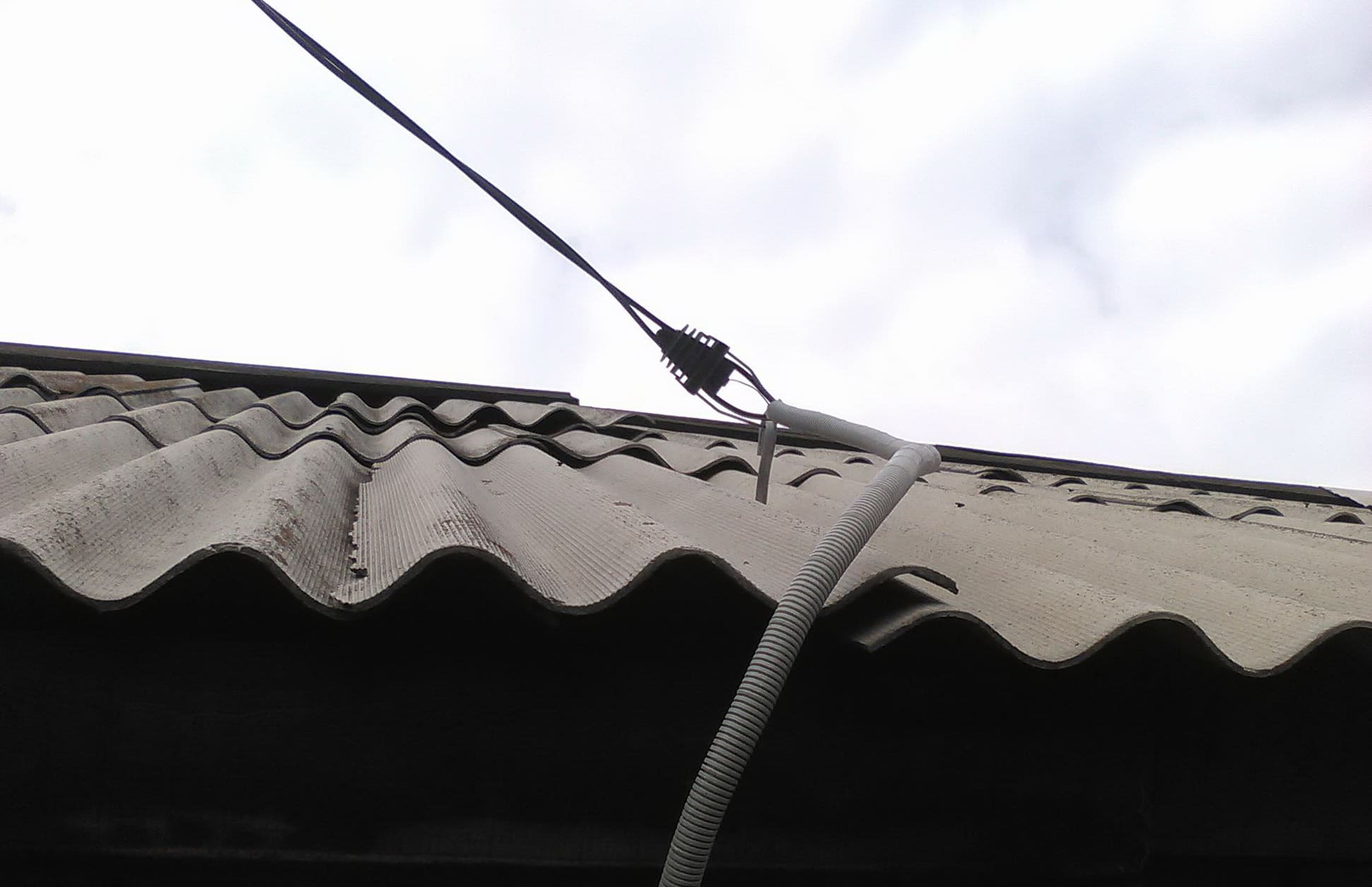

Сообщение Леопольд » 22 сен 2017, 18:14
юла писал(а):Источник цитаты Сейчас так
картинка супер - крюк хотя бы в горб вогнали, а не в желоб! Почему нельзя было спрятать под шифер и обойти его?

Сообщение ПАВ » 22 сен 2017, 19:09
И водичка весело будет стекать по гофру внутрь ВРУ... Руки отбивать за такое надо, в детстве.
