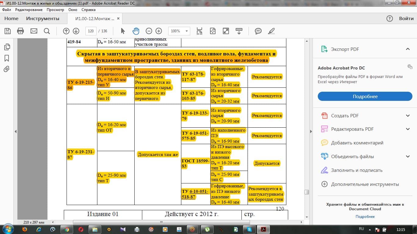

Предлагаю раз и навсегда,закрыть вопрос о применение труб из ПНД(ПВД) и ПВХ. Излазил кучу форумов и сайтом,везде мнения разнятся о плюсах и минус,той или иной трубы,как в цене,так и в надежности и применимости согласно НТД. Давайте разберем именно легкую Гофру!Лично из моих наблюдений,так они одинаковы(кроме цвета),а где-то ПВХ и превосходит.(сегодня сминал ПВХ и ПНД пальцами,по механическим хар-м по мне так они одинаковы).

А вот пожалуйста и выжимка из документа Востока!

ант@нио, а чем это табличка должна помочь в выборе между ПВХ и ПНД,ПВД?

ПНД,ПВД - Предназначены для прокладки только внутри бетонных конструкций, штроб, стяжек, в остальных случаях используют трубы, не подвергающиеся горению ПВХ.Если после монтажа последует бетонирование или засыпание штроб тяжелыми материалами, то жесткость гофры должна быть высокой. Данные по выбору приведены ант@нио, в табличке от Востока.Если предполагается, что поверхность, в которую закладывается проводка, должна переносить высокие нагрузки или вибрации, то легкий тип труб использовать нельзя. Тяжелая гофра имеет боле толстые и жесткие стенки, что поможет уберечь проводку от механических повреждений. Благодаря более широкому по сравнению с трубами из ПВХ диапазон температурного применения: от -50 до +90 градусов Цельсия. И стойкости к ультрафиолетовому излучению трубы ПНД,ПВД пригодны для применения на улице но сугубо также на несгораемых поверхностях.
