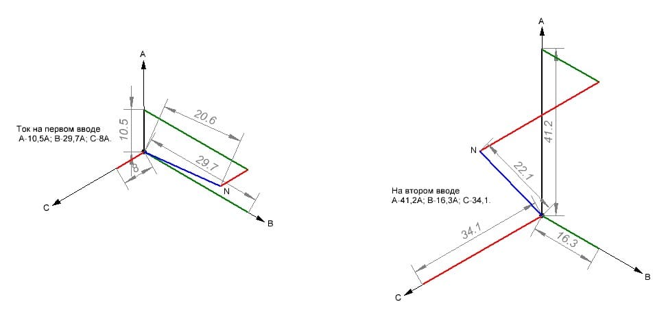

Здравствуйте, подскажите пожалуйста, в ресторане два ввода, оба рабочие, под нагрузкой. Ток на первом вводе А-10,5A; B-29,7A; C-8А. На втором вводе А-41,2A; B-16,3A; C-34,1. Если попробовать выравнять, будет ли экономия электроэнергии?
