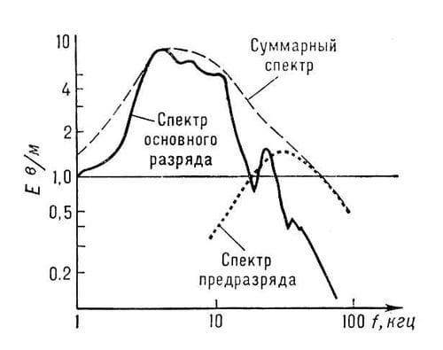

В теме о молниезащите самое место. Желающие могут доказывать свое до опупения- и про частоты и про прочее. Источник авторитетный- БСЭ
Определение "глухого" заземления
Сообщение elalex » 30 сен 2017, 10:23

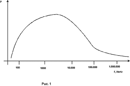

1.Откуда известно, что БСЭ - авторитетный источник? Какая из серьезных организаций им пользуется? Скажем, какая давала ссылку на нее?
2.Рисунок непонятный и никакого отношения к молнии не имеет:
- причем напряженность электрического поля к разряду молнии?
- молния происходит при напряжённости поля не менее 500 В/см
3.Запрос "спектр молнии" дает такую картинку (вложение).
Спектр молнии.gif (4.29 КБ) 2570 просмотров
Сообщение ПАВ » 30 сен 2017, 11:06
Читайте http://bse.sci-lib.com/particle026419.html
Ваш точно так же непонятен- что такое Р?
Сообщение elalex » 30 сен 2017, 16:28
1.Картинка из статьи:
http://www.cqham.ru/lrx.htm
Там не сказано, что такое Р. Похоже, это распределение вероятности (%) каждой частоты.

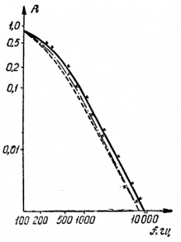

2.Другая статья:
https://acdc.foxylab.com/node/72
Там другая картинка

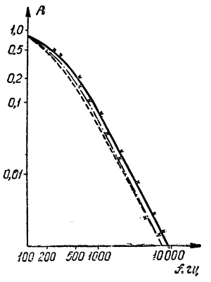

3.Третья статья:
https://studopedia.su/7_2554_elektromag ... emlyu.html
Картинка

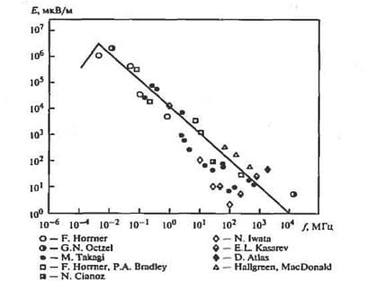

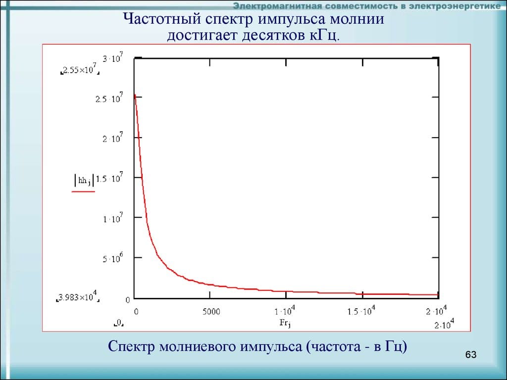

4.Еще картинка
3.Расчет напряженности электрического поля молнии непрост (см.третью статью). Очевидно, она уменьшается при удалении от молнии.
Но 1В/м - это напряженность в электрическом поле конденсатора, пластины которого на расстоянии 1м, а напряжение на них 1В.
А электромагнитный импульс молнии способен сжечь электронику на расстоянии 2км. Думаю, там побольше 1В/м.
