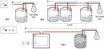

В любой ДД входит и линия/фаза и нейтраль/ноль- итого 2 провода, третий- управляемый через реле. Нагрузка включается между нейтралью и этим выводом. Обычно: синий- нейтраль, коричневый/красный- 220, красный/розовый- нагрузка, но могут цвета быть и другими- что снабженцы достали. Потому- смотреть бумагу к данной модели и бренду ДД.
Если реле сработает, то на выходе непременно появится фаза.
Обычно так подключается ДД: http://www.samelectric.ru/wp-content/up ... niya-2.gif

У меня ДД с двумя контактами. Без нейтрали.

Так не бывает! ДД должен получать полноценное питание по двум проводам и коммутировать его на нагрузку. Это касается и фотореле. СмОтрите внимательно схему 3- выключен вкл/выкл и плакали ваши денюжки.

А схема 1? Именно так у меня и был подключен. И работал отлично, пока я не пробил кабель.
И еще 2 таких же висят и работают.

Могло ... на Ваших рисунках указана максимально-допустимая нагрузка (300Вт.) ... при КЗ нагрузка намного больше.
