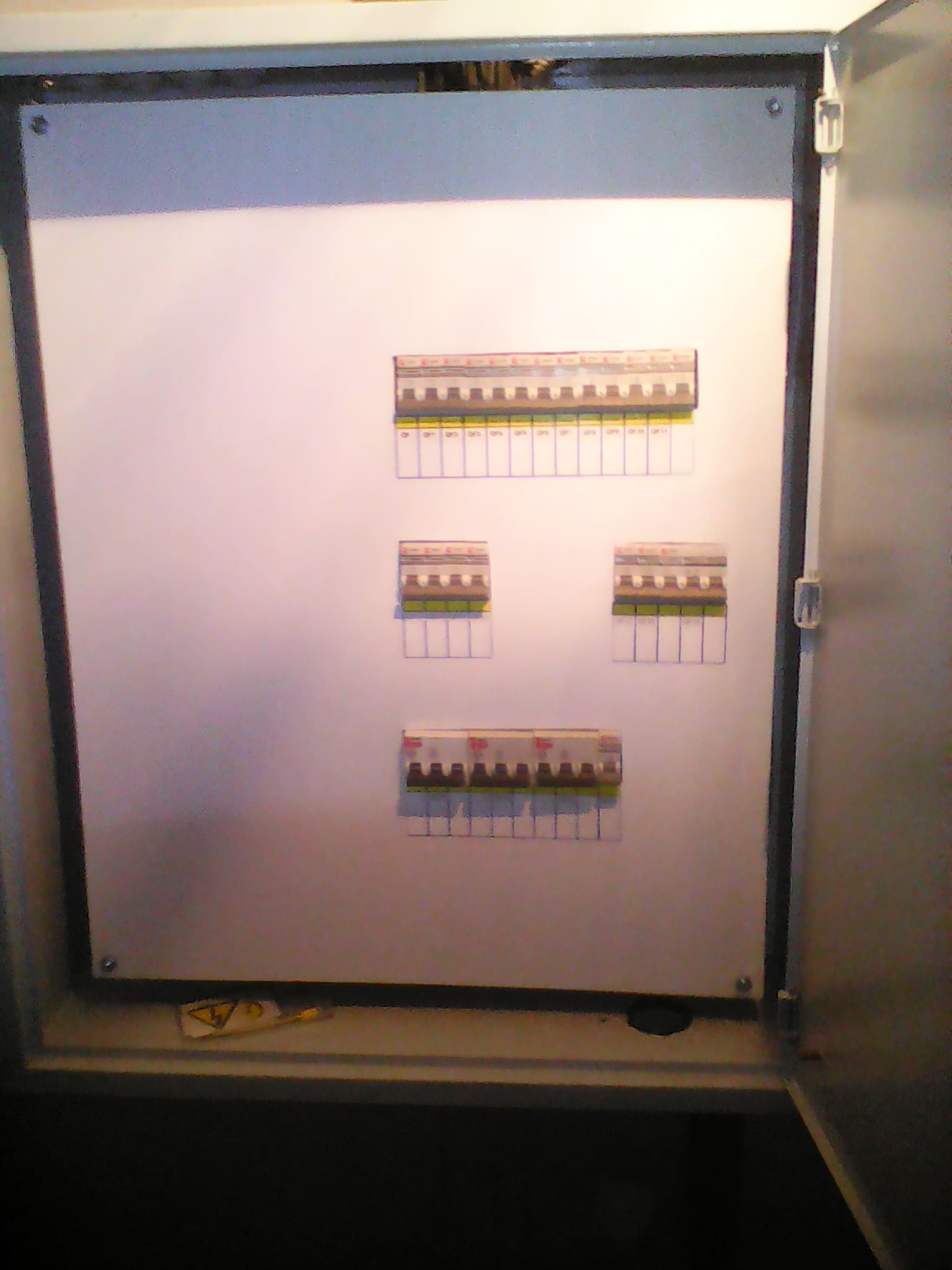

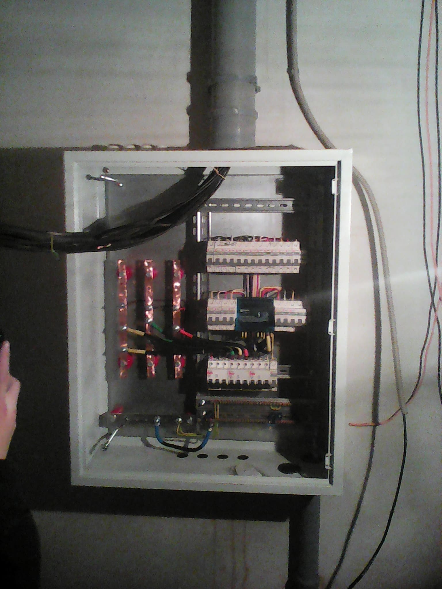

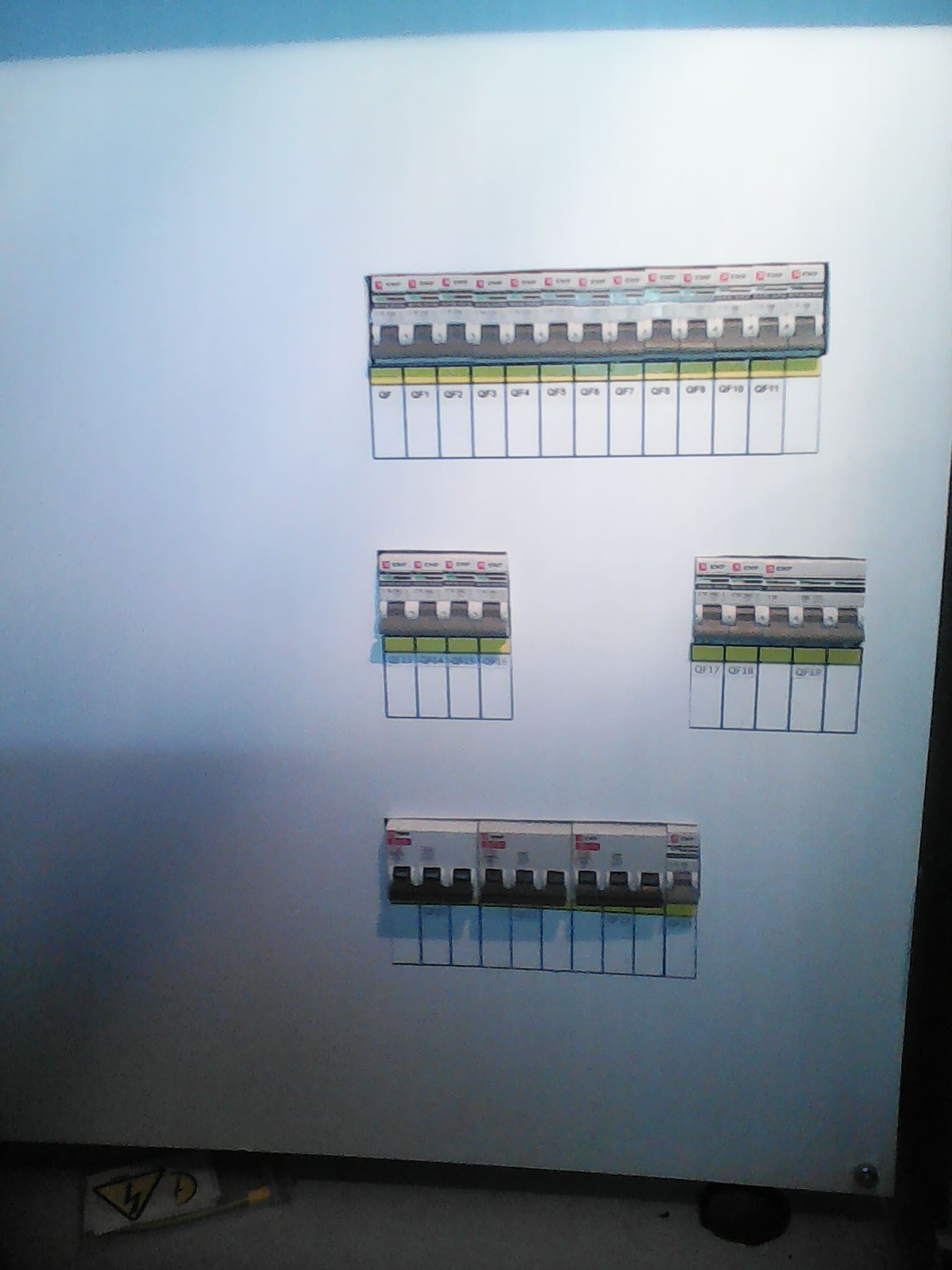

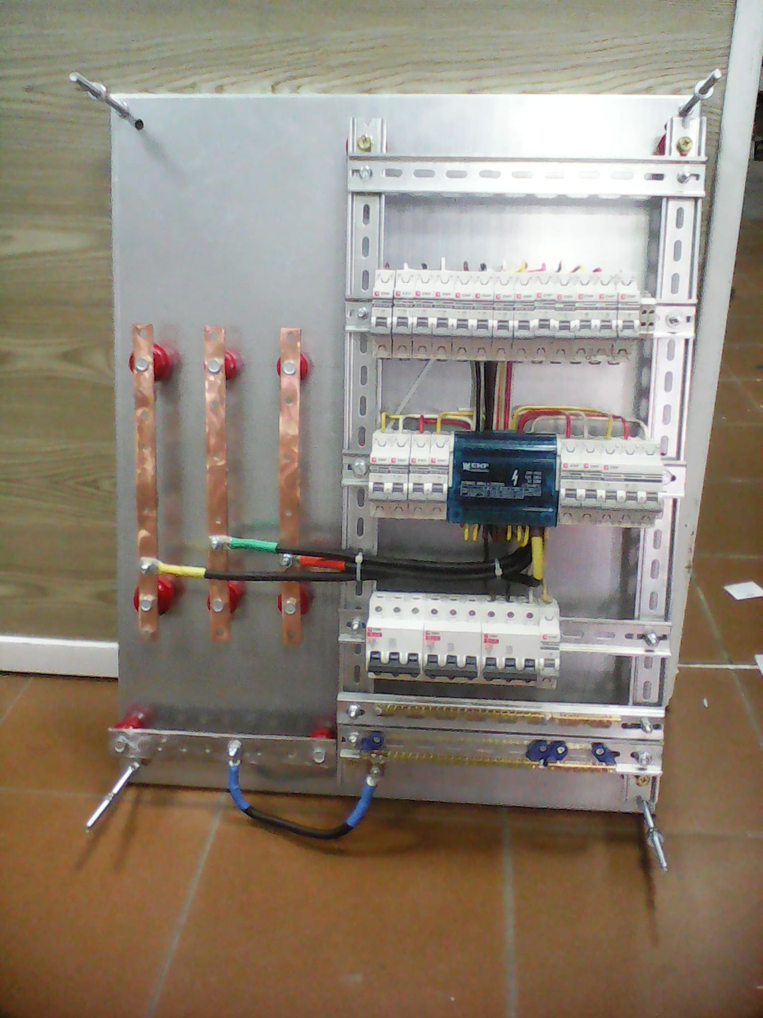

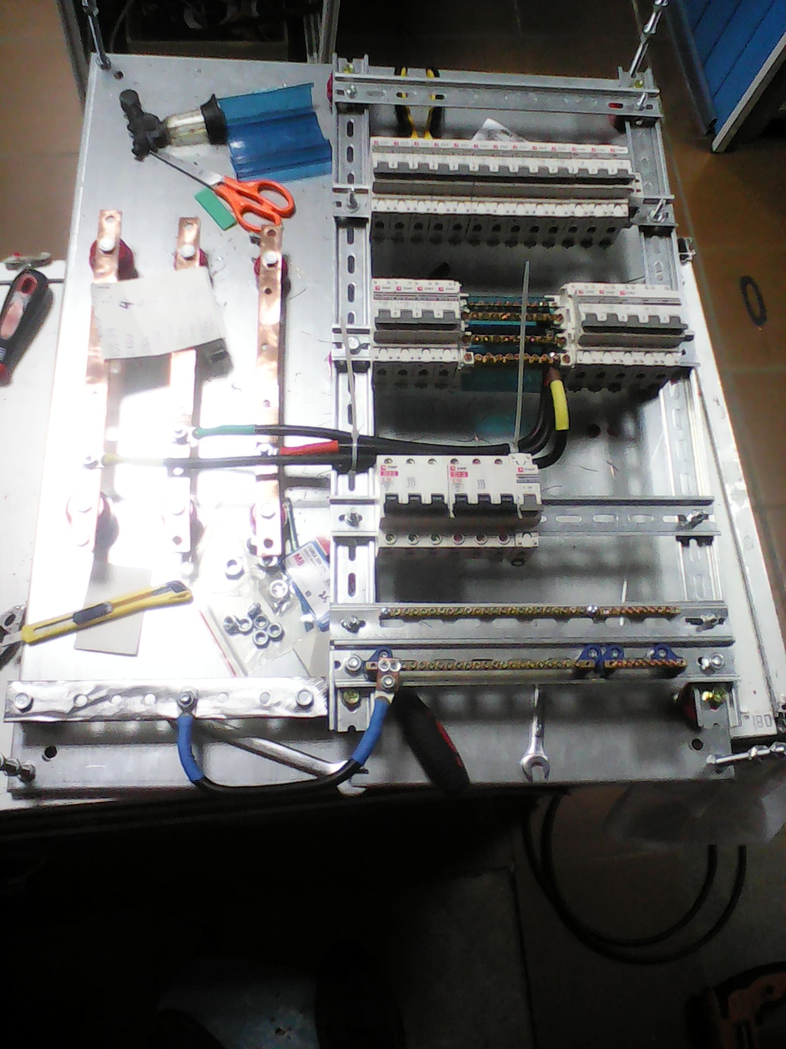

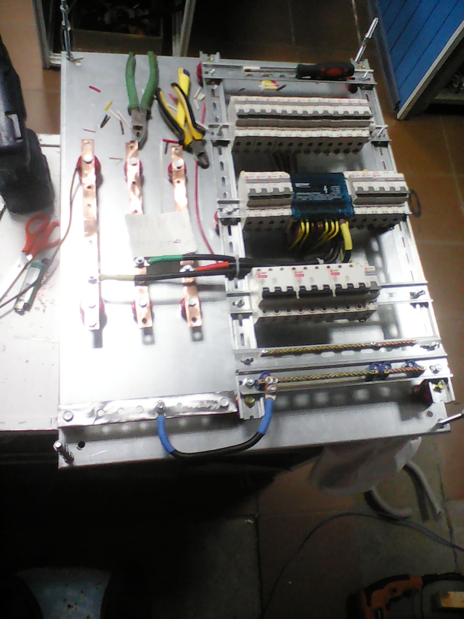

Укомплектовал небольшой ЩМП 800х600 щит от IEK для малого производства.
Этап сборки
Этап подключения на объекте(маркировка проводов,кабельных трасс,измерение сопротивления изоляции новых линий,ошиновка проводов)
Так как данные металлокорпуса лишены лицевой панели было принято решение изготовить в ручную защитную лицевую панель из негорючего ПВХ листа установив её на предварительно установленные болтовые шпильки.
Схема и трек лист с нумерацией аппаратов и маркировками проводов будет наклеен чуть позже в месте с знаками электробезопасности.

Константин, шмп3? Я применял другую компоновку-автоматы вертикально в два ряда, по середине шины
