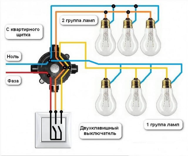

У вас вот так.
sxema_podklyucheniya_dvuxklavishnogo_vyklyuchatelya_схема_подключения_двухклавишного_выключателя_5-600x500.jpg

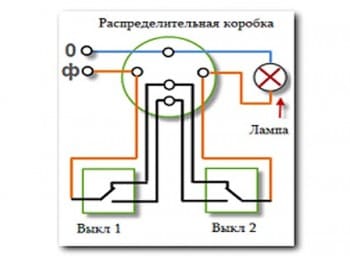

А хотите Вы вот так.

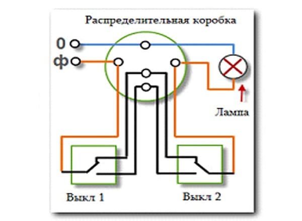

Вот ваша схема,всё примитивно понятно,если сложно разобраться вызови на эту процедуру электрика,можешь найти на Авито в своём регионе и он тебе подключит за 5 мин,цена вопроса примерно 500- 1000р.
