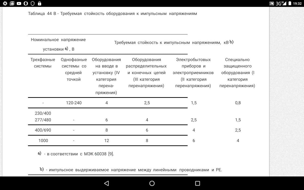

НАЦИОНАЛЬНЫЙ СТАНДАРТ РОССИЙСКОЙ ФЕДЕРАЦИИ
Электроустановки низковольтные
Часть 4-44
ТРЕБОВАНИЯ ПО ОБЕСПЕЧЕНИЮ БЕЗОПАСНОСТИ. ЗАЩИТА ОТ ОТКЛОНЕНИЙ НАПРЯЖЕНИЯ И ЭЛЕКТРОМАГНИТНЫХ ПОМЕХ
443.2.2 Соотношение между стойкостью оборудования к импульсным напряжениям и категориями перенапряжения
Оборудование со стойкостью к импульсным напряжениям, соответствующей III категории перенапряжения, пригодно для применения в стационарных установках ниже по ходу распределения электроэнергии, включая главный распределительный щит, и обеспечивает высокий уровень эксплуатационной работоспособности.
Примечание 2 - Примерами такого оборудования являются распределительные щиты, автоматические выключатели, электропроводки, включая кабели, шины, соединительные коробки, выключатели, штепсельные розетки в стационарных установках, оборудование для применения в промышленных условиях и некоторое другое оборудование, например неподвижно установленные двигатели с постоянным подключением к стационарным установкам.
Как-то я больше верю ГОСТ, чем Вам.
На YouTube 2500В пробивает дерьмовый кабель. Нормальный выдерживает 4000В

По-видимому, ГОСТ на перенапряжения имеет в виду кабели, сделанные по ГОСТ.

elalex писал(а):Источник цитаты По-видимому, ГОСТ на перенапряжения имеет в виду кабели, сделанные по ГОСТ.
Ссылку!!!
Нужен ли кабель в гофре, как готовый продукт для электромонтажников?
Сообщение elalex » 18 ноя 2017, 21:10
Выдержку из текста ГОСТ я дал выше - примечание 2.
