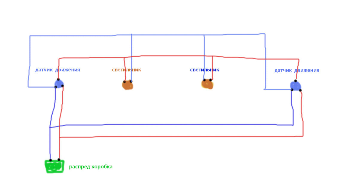

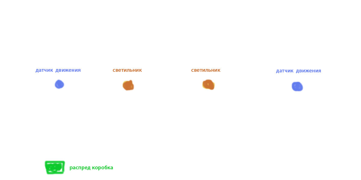

Добрый вечер уважаемые Электрики, прошу сразу прощения, я не особо разбираюсь в электричестве, поэтому спрошу как умею и не кидайте тапками, в терминах не разбираюсь. Хочу на улице сделать освещение от датчика движения, эт0 в целом не сложно сделать, но я хочу чтобы свет срабатывал от двух датчиков. Грубо говоря один датчик в начале , а другой в конце, посередине пара источников света. Помогите кто сможет

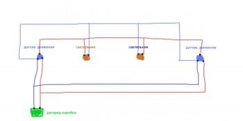

Вот схема. просто добавьте следующею лампу точно также в цепь

Андрей 2017 писал(а):Источник цитаты Вот схема. просто добавьте следующею лампу точно также в цепь
а вторую лампу просто параллельно, да?

Сообщение Андрей 2017 » 29 окт 2017, 22:34
Да,совершенно верно :yes:
