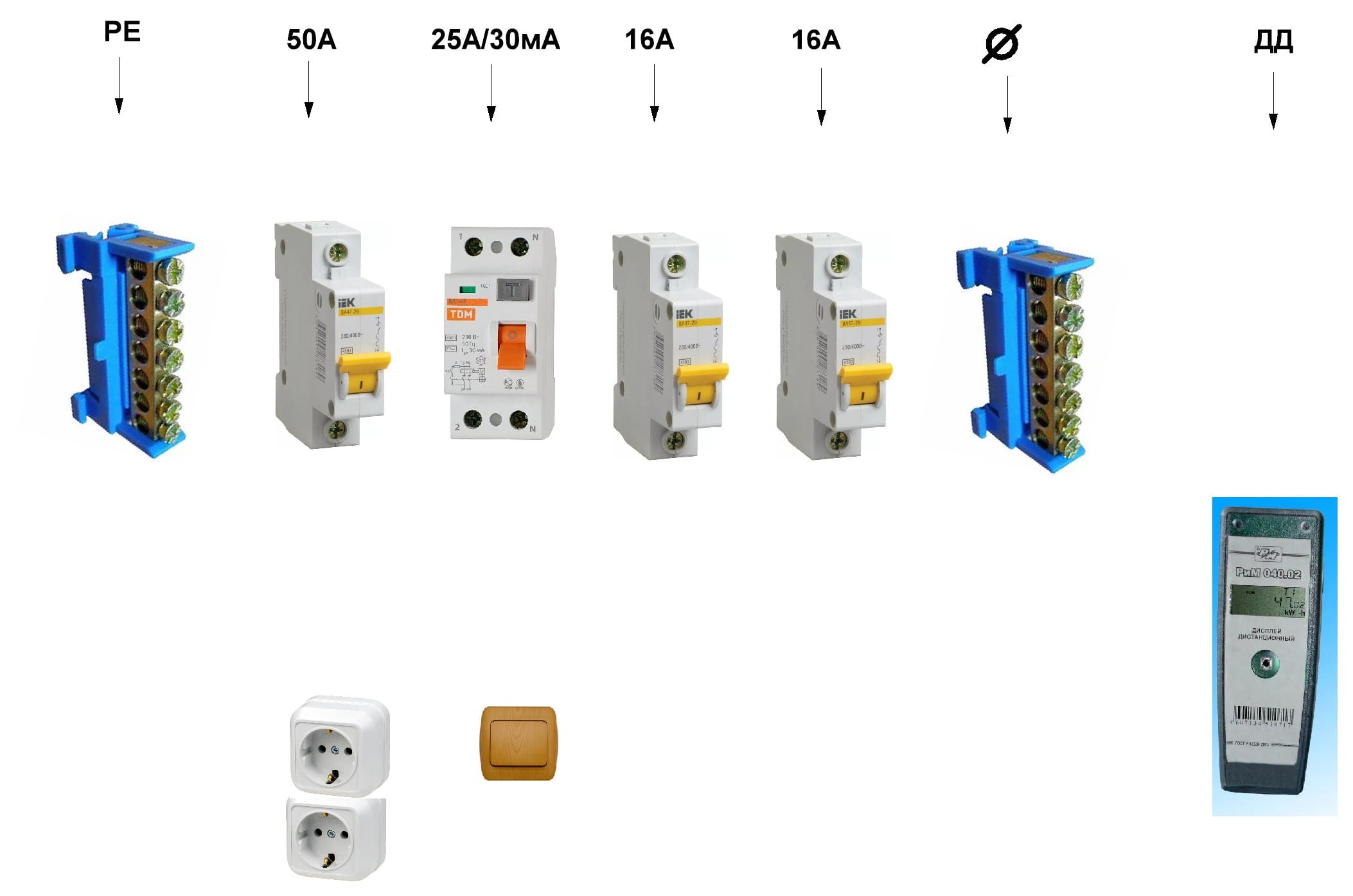

TOPMO3 писал(а):Источник цитаты Пока Вы не нарисуете свою схему ... вряд ли кто сможет дать конкретный совет - будут только предположения и догадки.
Спасибо за совет. Пошёл искать схему.

Сообщение TOPMO3 » 07 ноя 2017, 17:30

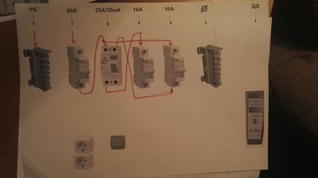

Temnyi27 писал(а):Источник цитатыСпасибо за совет. Пошёл искать схему.
А зачем искать?
У Вас всё перед глазами ... соедините (нарисуйте) на выложенном мной рисунке, проводами автоматы, УЗО, шинки и розетку.
Вот и будет видна всем Ваша схема электропитания! :good:
З.Ы. Кстати синий провод (снизу из УЗО) ... не подключен ли к шинке РЕ?

Выбивает диф автомат. Помогите!
Сообщение Temnyi27 » 18 ноя 2017, 13:52
А зачем искать?
Да подключён.
Сообщение TOPMO3 » 18 ноя 2017, 19:07
Temnyi27, ... мне не понятно, кому надо решить проблему ... Вам или мне?
То что Вы начертили намекает на то, что Вам не больно надо ...
Из четырех, нарисованных Вами проводов - одна связь - вааще несусветная глупость (такого не может быть!) ... и почему Вы решили, что не требуется рисовать ВСЕ провода?
З.Ы. По фото ... К шинке "РЕ" подключено четыре провода, к шинке "О" - восемь проводов ... куда они идут?
З.Ы. З.Ы.
Да подключён.
Или это ошибка или шинка не должна называться "РЕ".
