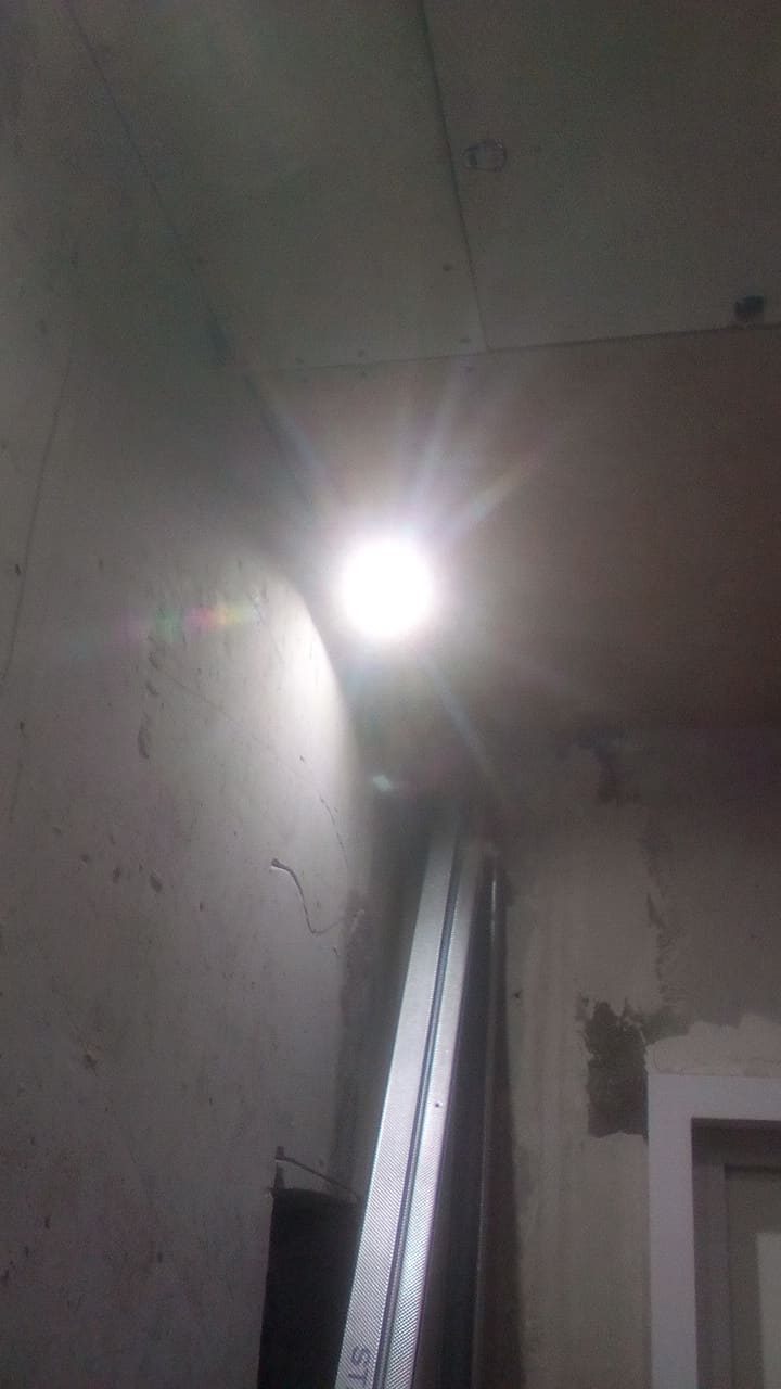

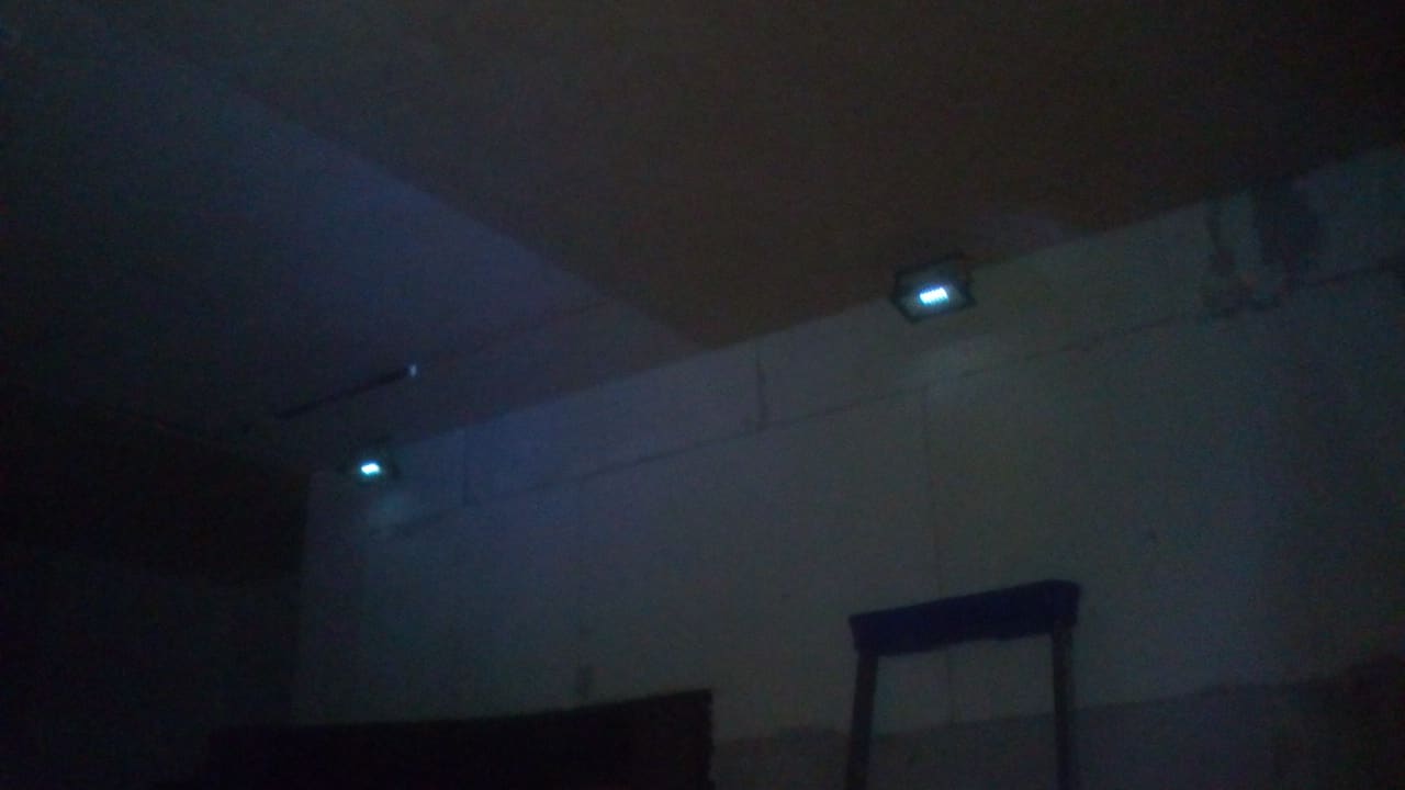

Добрый день!
Такая проблема, поставил светодиодные лампы, прикол в том, что они не гаснут! Подключены как и положено, фаза через выключатель. И ещё вентилятор в ванной, при выключении иногда выбивает УЗО, при этом иногда видна искра в выключаткле!

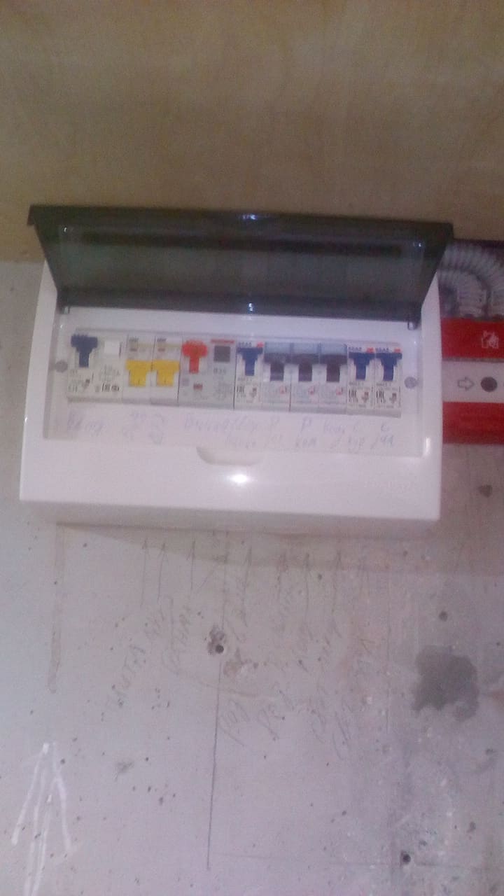

Сфотал включенный и включенный свет и щиток....

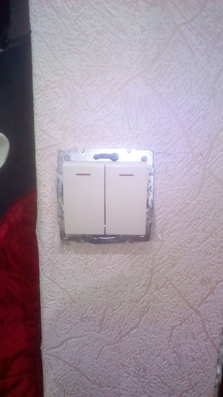

Включатель с подсветом? Если да- бывает и так. Искра при выключении- нормально, о стальным разбираться.

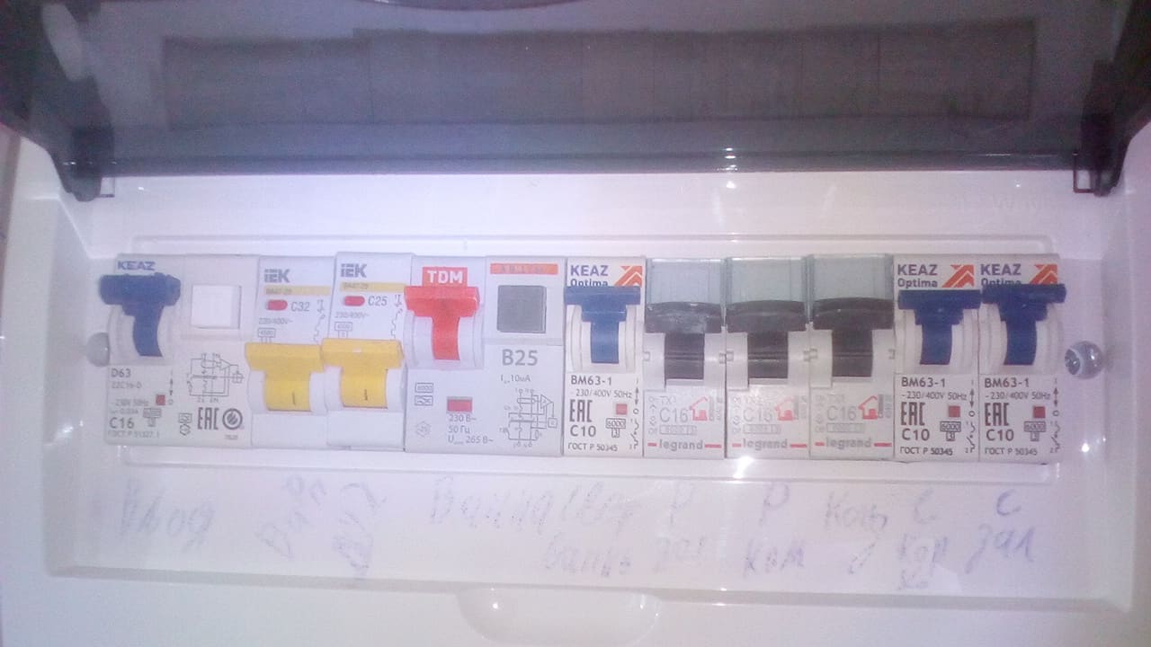

1.Фото щитка дает информацию, если оно высокого разрешения, и видны надписи.

1.Если нет камеры с бОльшим разрешением - фотографируйте по частям. Но должны быть видны самые мелкие надписи на аппаратах.
2.Слабое свечение маломощных (КЛЛ и Led) ламп при правильной фазе и выключенных выключателях - из-за наличия индикаторов в выключателях. Есть несколько способов устранения:
- отключение индикаторов
- включение параллельно лампам резисторов или конденсаторов (в том числе устройств заводского изготовления), или промежуточного реле
- замена одной из ламп на лампу накаливания.

eagl69 писал(а):Источник цитаты Выключатели с подсветкой, это чем то опасно?
Опасности особой нет, кроме постоянной работы, не добавляющей ресурса и дискофорта иногда. Если в глаза светит ночью, например.
Во включателях с подсветом Гюнсан-Турция, сзади на керамике установлены на защелках платки с СД подсвета, резистор и диод, снимается легко и без вытаскивания корпуса. За другие не скажу, бывают и неонки мелкие.
...при этом иногда видна искра в выключаткле!...(с) и такое возможно.

Вентилятор после какого УЗО включен? Левое УЗО на какой ток утечки?

ПАВ писал(а):Источник цитаты Левое УЗО на какой ток утечки?
Там на фото вроде бы 0,03А написано. Кстати, часто устанавливал выключатели с подсветкой, так вот если подсветка светодиодная, то светодиодные лампы могут и мерцать. А если неонка, то ни разу не встречал мерцания ни КЛЛ, ни СЛ.

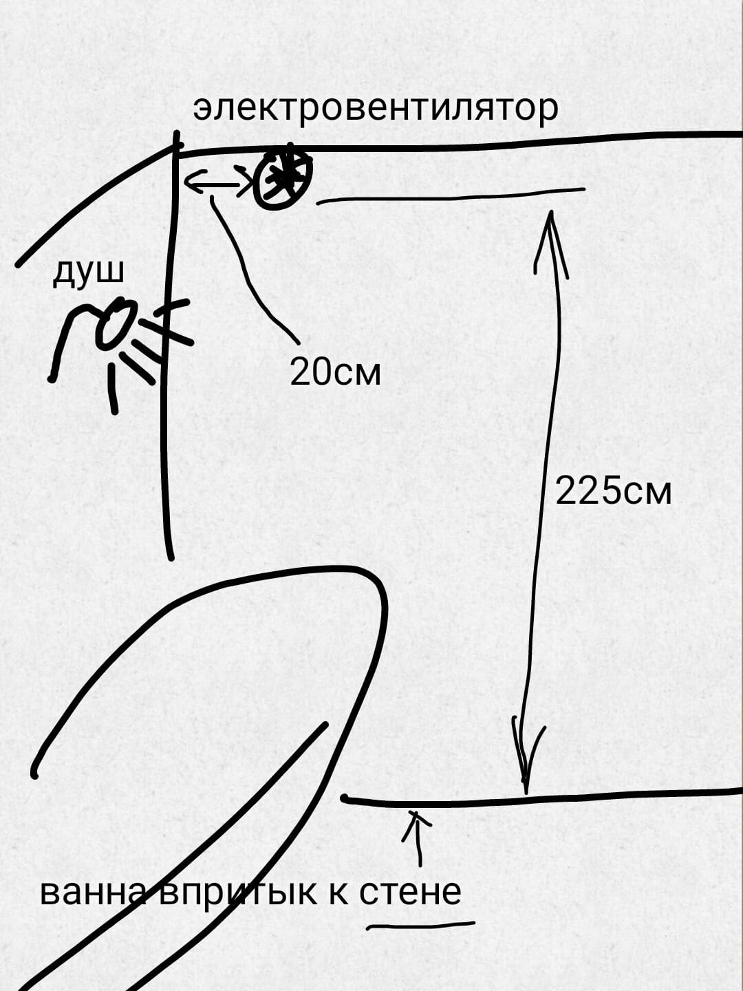

Все знают что ванная разделена на зоны по допустимости установки электроточек. Вентилятор можно установить в 3 зоне (более 60см в сторону от края ваннны, душевой и более 225см в высоту от пола ванной комнаты). Я правильно понимаю, что от пола в ванной комнате на высоту 225см НО непосредственно НАД самой ванной/душем МОЖНО установить вентилятор т.к. это уже 3 зона ?

Вам надо законников-нормативщиков ждать, у меня выбора не было- выходов вентканалов было два- один заглушил, провод один, вот и воткнул вентилятор где попало, уже не глядя на нормы и правила. Правда, от пола более 2,5 м. Работает в двух режимах- непрерывно на малой скорости через конденсатор, и рабочей, если надо.
