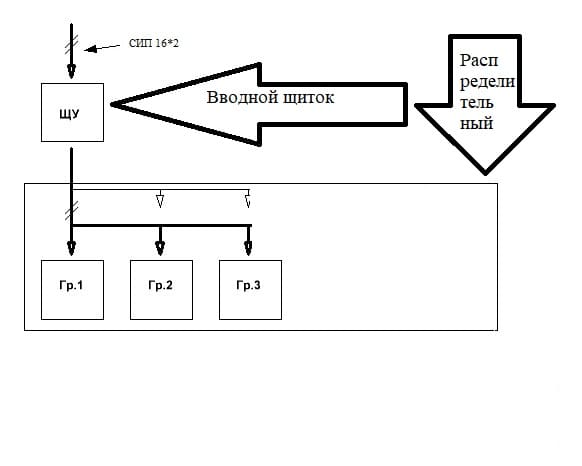

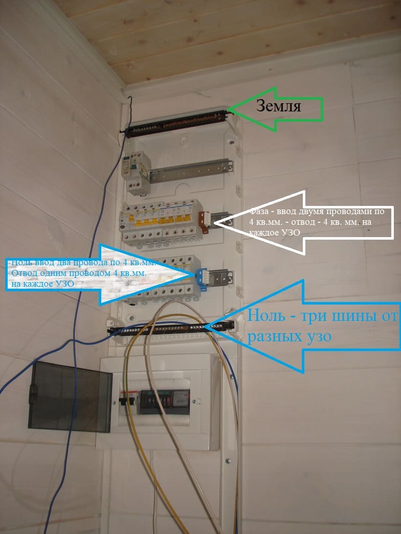

Критикуем - навесил распределительный щит над вводным (спорное решение - но иначе не получается ни чего толкового)
На рисунке расписал - что как представляю...
Автоматы и УЗО - просто для красоты - размещены будут иначе - пока хочу обсудить схему питания щитка.
Критика приветствуется :help:
Сообщение elalex » 22 ноя 2017, 14:18
1.А где же схема? Картинка - это не схема.
2.Мне повторять свои принципы, или они уже известны?
Сообщение Константин » 22 ноя 2017, 17:43
IliaBkmz писал(а):Источник цитаты Критикуем - навесил распределительный щит над вводным
Слишком высоко. На такой высоте тяжело обслуживать Щиток. Не даром нормативы требуют установки НКУ,ПУ,РЩ и т.п не выше 2м. в основном по СНИП и ГОСТ колеблется 1.7м,1.8м,2м.

Сообщение A.Li » 22 ноя 2017, 17:49
Кабель вверху под потолком вышел из дерева не в метал.трубе (защите дерева от аварий) ?
А, какая система заземления, как запитан вводный шкаф, что в нем установлено, есть ли свободное место? Это квартира или дом?

elalex писал(а):Источник цитаты 1.А где же схема? Картинка - это не схема.
1. Схема та же, что мы с Вами и обсуждали ранее, но что бы ни кому ее не искать - повторю, точнее перересую интересующий меня сейчас узел
Константин писал(а):Источник цитаты Слишком высоко. На такой высоте тяжело обслуживать Щиток. Не даром нормативы требуют установки НКУ,ПУ,РЩ и т.п не выше 2м. в основном по СНИП и ГОСТ колеблется 1.7м,1.8м,2м.
Знаю, но если сделать ниже, в будущем - есть рис перекрыть его холодильником. Сейчас - когда люди делают щитки в шкафах - мой еще весьма удобен.
Я бы перенес его в другое место - но не хочется провод от вводного щитка - тянуть к распределительному через пол дома - плюсов в этом мало...
A.Li писал(а):Источник цитаты Кабель вверху под потолком вышел из дерева не в метал.трубе (защите дерева от аварий) ?
На фото хаус, на провода пока не нужно обращать внимания... НИ КАКИХ проводов и кабелей через дерево и по дереву НЕ БУДЕТ - только в кабель канале и только по наружке. В стене в метал трубе...
Сейчас интересует только вопрос питания щитка...
кви-45 писал(а):Источник цитаты А, какая система заземления, как запитан вводный шкаф, что в нем установлено, есть ли свободное место? Это квартира или дом?
Система ТТ - без вариантов. ЗАпитан КРАЙНЕ НЕ ПРАВИЛЬНО - СИПом от столба. Но переделать пока нет технической возможности.
На столбе ящик, от линии на столбе в этот ящик заходит провод на счетчик, с него по прямой - воздушкой в дом и тоже сразу в счетчик (автоматов там нет нигде - бестолковое правило СНТ), только потом вводной автомат... В вводном щитке только автомат и счетчик - больше ни чего не влезет и пока я в него и не полезу - в мечтах - все это ликвидировать... Поэтому останется распределительный щит что собираю сейчас, а вводной будет где-то еще, в мечтах на столбе - но это будет не скоро - пока сужусь со всем этим безобразием...

Я не правильно поставил вопрос, а вопрос то вот в чем:
Клемники на ДИН рейку (на фото в сообщении с щитком) - максимум под провода 4 кв.мм. Для распределения питания УЗО - этого достаточно, а вот для связи вводного щитка и распределительного - маловато. Если я от вводного щитка - пущу ФАЗУ - двумя проводами 4 кв.мм и НОЛЬ тоже двумя 4 кв.мм. и заведу в клемник на ДИН рейку - ТАК ДЕЛАТЬ МОЖНО?
Сообщение mastervictor » 23 ноя 2017, 10:44
IliaBkmz писал(а):Источник цитаты связи вводного щитка и распределительного - маловато
Могу точно сказать,что есть шины с большим диаметром.Это дешевле,чем тратится на провод.
IliaBkmz писал(а):Источник цитаты ТАК ДЕЛАТЬ МОЖНО
Можно.

Сообщение IliaBkmz » 24 ноя 2017, 08:11
mastervictor писал(а):Источник цитаты Могу точно сказать,что есть шины с большим диаметром.Это дешевле,чем тратится на провод.
У меня между щитками - сантиметров тридцать - подойдут обрезки провода... Но суть не в экономии средств, а в том, что родные Хагер (на фото) - на 4 квадрата максимум, а винтовые под рейку - занимают очень много места...
Сообщение ПАВ » 24 ноя 2017, 09:00
Что, там диаметр отверстия меньше 2,5 мм? Медь 4 мм.кв. теоретически имеет диаметр 2,76 мм, 6 кв.- 2,76 мм, 10 кв.- 3,6 мм.А реально- меньше диаметр всегда.
