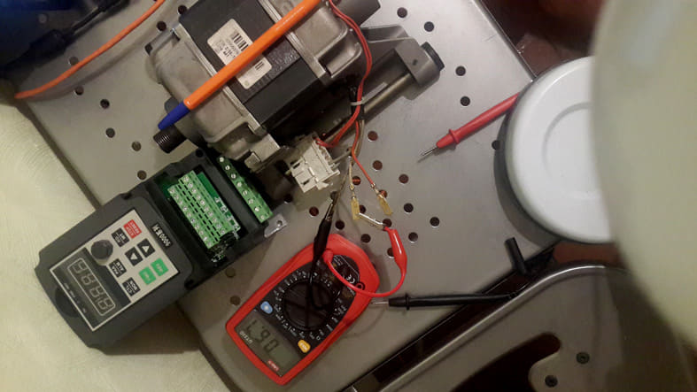

Всем доброго дня.
Есть двигатель cim 2/55-132/ad
параметры красивые 17000 тыр оборотов, 310 Гц частот рабочая, три фазы, 800 ватт.
Давно его пытаюсь запустить на многих форумах искал решение и увы.
В сервисных центрах говорят что к модулю подключат а без него не знают.
Есть частотник 1.5kw, из которого выход UVW. какой куда подсоединять провод не знаю - ПОМОГИТЕ.
Мерил выходы у мотора везде 0.6 (что такое? Ом не похоже). Преобразователь частоты не настраивал. Надеялся, что заводские настройки присутствуют хотя бы для того что мотор с места дернулся, тишина.

Сообщение ПАВ » 24 ноя 2017, 19:44
В сети есть схема этой СМА- очередное извращение- трехфазный мотор, питаемый собственным контроллером плюс обмотка тахогенератора, который на торце против вых шкива.
