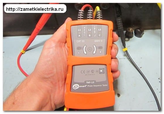

Legioner, для подобных случаев у нас имеется TKF-12 (вот обзор про него http://zametkielectrika.ru/ukazatel-pra ... az-tkf-12/)
ukazatel_pravilnosti_cheredovaniya_faz_указатель_правильности_чередования_фаз_tkf-12_4.jpg

Хорошая вещь. Но к сожалению есть только ФУ до 600 В. Еще спорный вопрос : важна ли правильность чередования фаз в трехфазном регуляторе мощности (в каждой фазе два встречно паралленых тиристора)?
