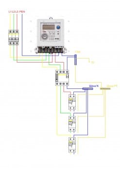

Диалог про разделение PEN
Сообщение Nikolay_ » 27 ноя 2017, 06:25
У меня вопрос - можно ли сделать такое соединение после счетчика как на рисунке?
Сообщение elalex » 27 ноя 2017, 10:04

кви-45
Сообщения: 714
Репутация: 254
Сообщение кви-45 » 27 ноя 2017, 10:06
Nikolay_ писал(а):Источник цитаты Nikolay_ » Сегодня, 06:25
Схема конечно рабочая, но было бы правильно PEN проводник присоединить на прямую на ГЗШ, а от нее кинуть перемычку на ЭС.
