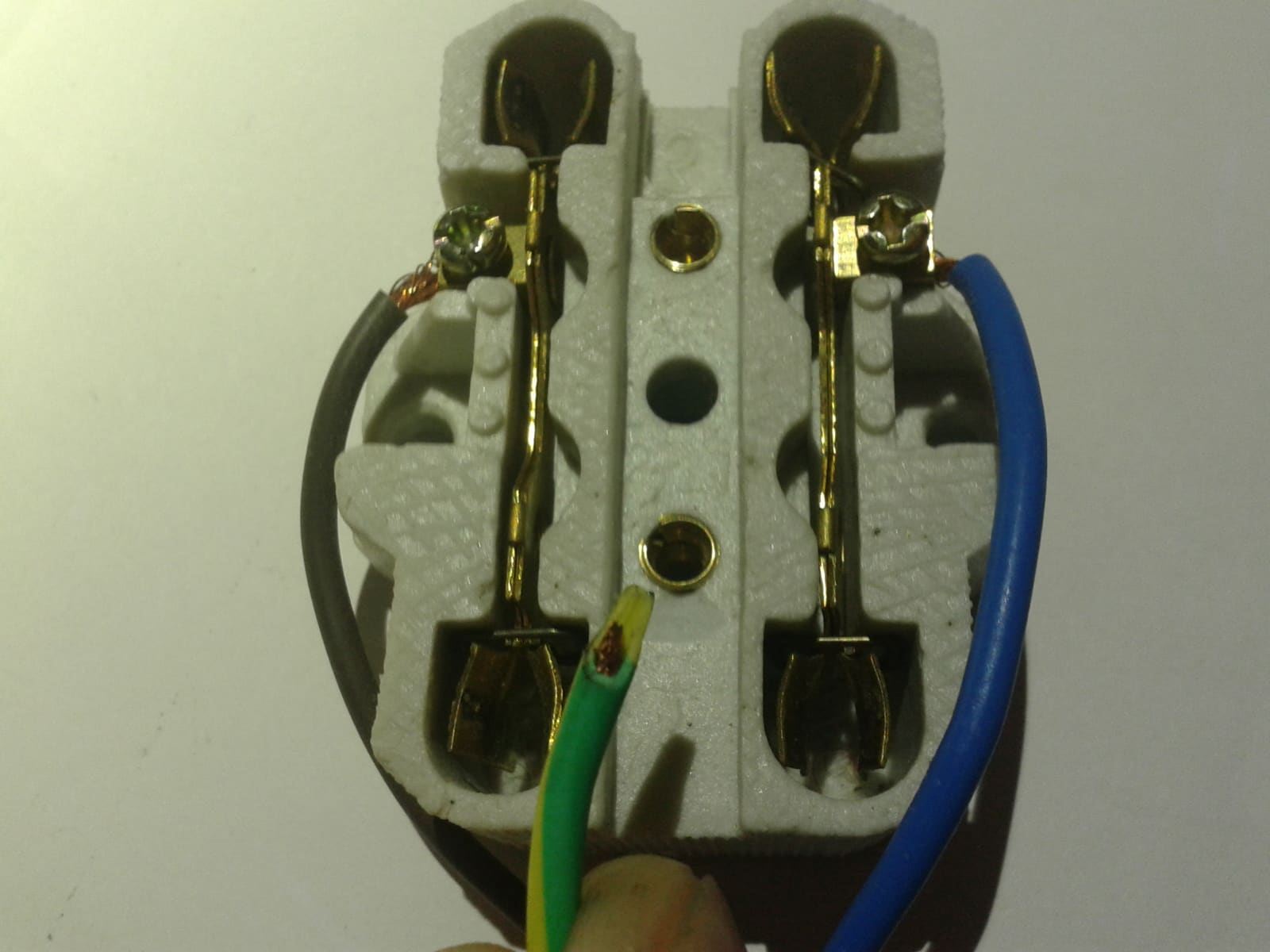

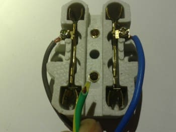

Добрый день уважаемые пользователи форума, я пришёл к вам с вопросом, который меня очень волнует. На днях нашёл удлинитель и почему-то решил разобрать его, глянуть, уж больно "не здоровым" он выглядел. Внутри коробки удлинителя (где располагаются слоты розеток) я обнаружил три провода, два из которых (серый и синий) соединены с контактами, а третий жёлто-зелёного цвета - просто торчит, оголённый, без дела.
Вопрос: куда должен вести этот третий провод, я не вижу места, где бы он мог "встать". Может ли быть такое, что блок не родной шнуру с вилкой? Если так - это бы объяснило наличие неведомого третьего провода. И ещё, можно ли такую переноску использовать вообще. :sad:

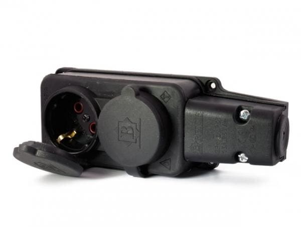

Это не переноска. Это тихий убийца. Розетка стационарная. Она не для переносок. Её нельзя таскать по полу и земле. Иначе рассыпется буквально оголив то что было в нутри. Для этих целей используют колодки для удлинителей. Таже розетка только в глухой обтекаемой капсуле. Которую таскай, швыряй и ничего не отвалится и не рассыпятся от вибраций.
Выглядят так:

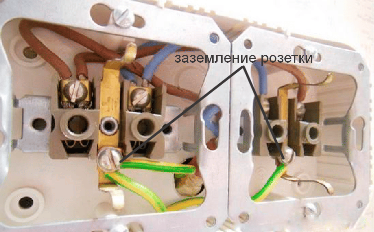

Только в подобном типе:
Подключается на клемму заземляющего контакта. ЗК

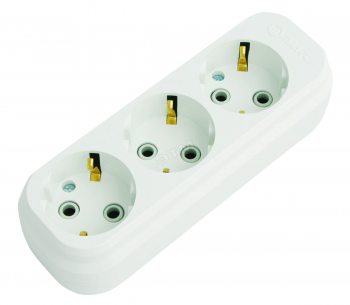

Никуда. И правильно торчит. Шнур (кабель)- типовой(массовый)- что было то и прилепили к тому, что было. Была бы колодка С заземлителем, БЕЗ колодки-... Никаких неожиданностей, привыкайте.

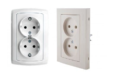

Это скрывается в двух картинках
... найдите отличие ...
