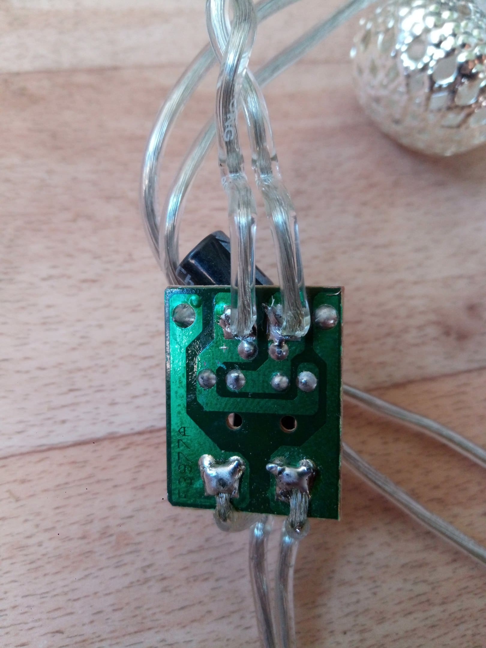

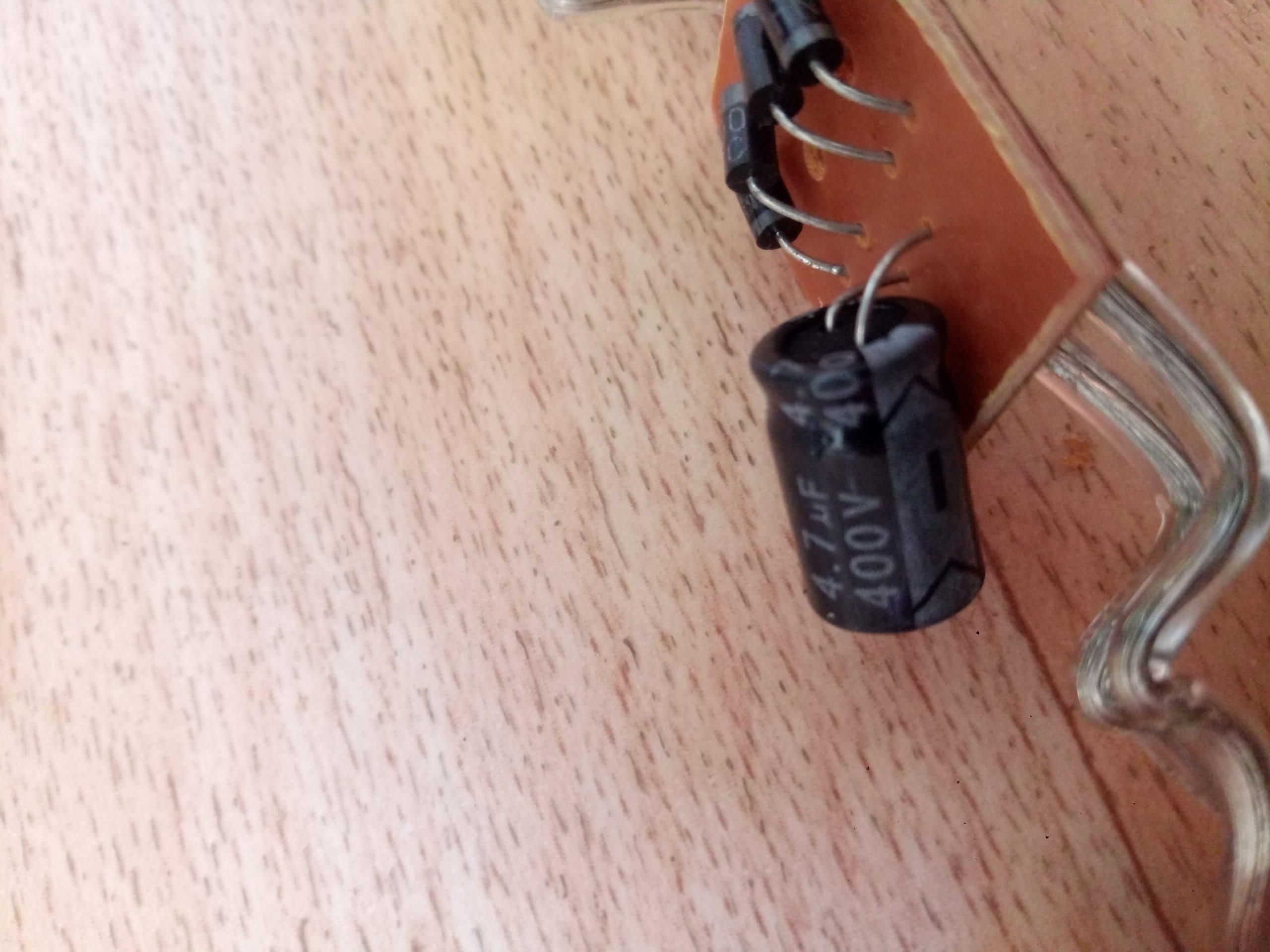

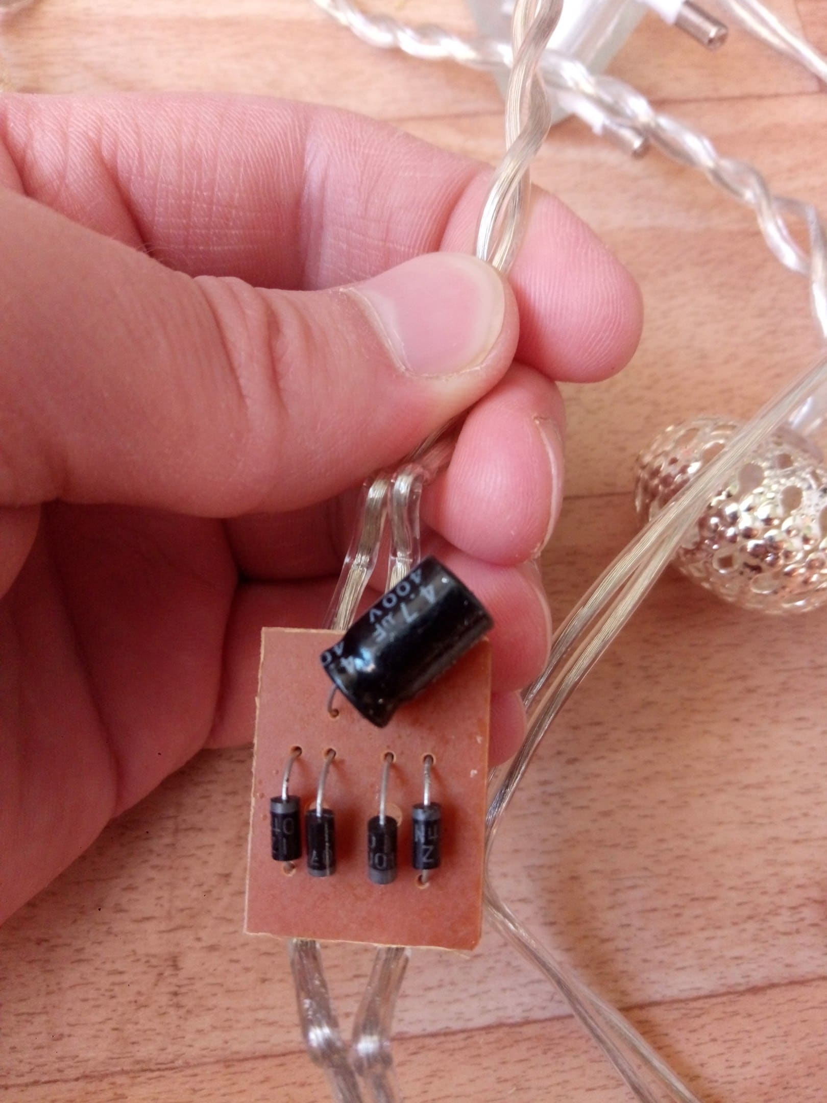

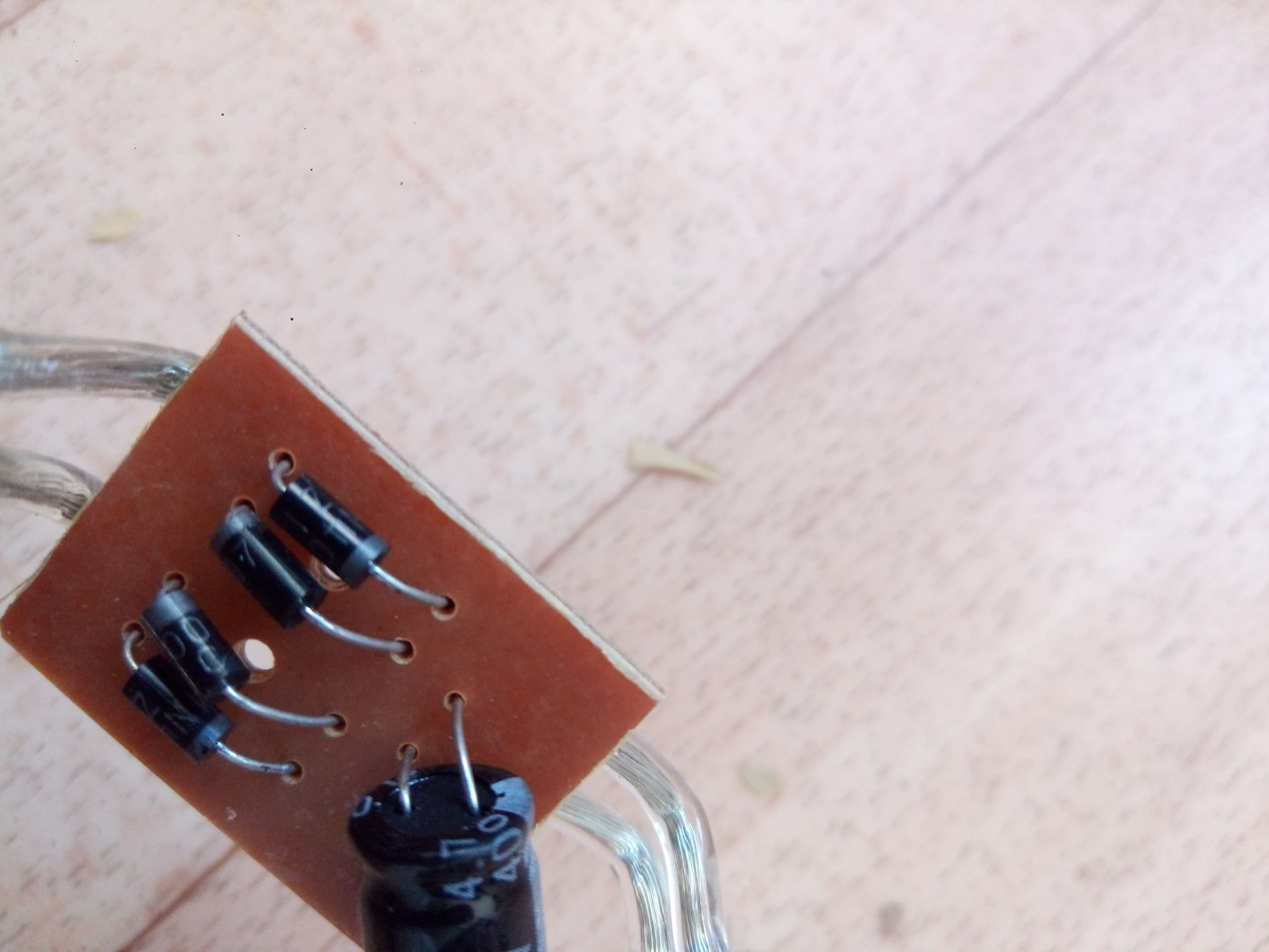

Здравствуйте. Люде добрые, помогите пожалуйста из мигающей гирлянды, сделать постоянно горящую. заранее благодарю. фотки схемы прилагаю на яндекс диске. лампочек на гирлянде 15 штук :help:

1-...лампочек на гирлянде 15 штук...- у вас таки лампочки, или светодиоды? Скорее- СД.
2- сайт недоступен
3- на этой плате собран только выпрямитель, мигать тут нечему, посему нужна информация об источниках света, полнее. Если там моргающие светодиоды- никак не сделаете.

Чтобы дать какой нить совет, мне надо разобраться со схемой и устройством данной гирлянды (они очень разные бывают).
Может описать сможете её? Вы давали фото платы, что еще там присутствует? Общий вид можете выложить?
больше там и нечего выкладывать. 3.15 метра. плата на фото, больше ничего.
как убрать моргание у гирлянды и сделать чтоб постоянно горела?
Сообщение TOPMO3 » 08 дек 2017, 12:14
egorshvets писал(а):Источник цитаты... там и нечего выкладывать. 3.15 метра. плата на фото, больше ничего.
Т.е.
1. Вилка (сетевая)
2. Плата (с диодным мостом)
3. Гирлянда ... неизвестно сколько светодиодов и неизвестно как подключенных.
з.ы. Если светодиоды, в гирлянде, мигают, каждый сам по себе, то это значит, что они с завода такими изготовлены - мигание не убрать.
Если светодиоды группами мигают одновременно (к примеру, треть от общего количества) - значит в цепи питания, этих групп, имеются еще какие то элементы. Их надо искать и удалять.
