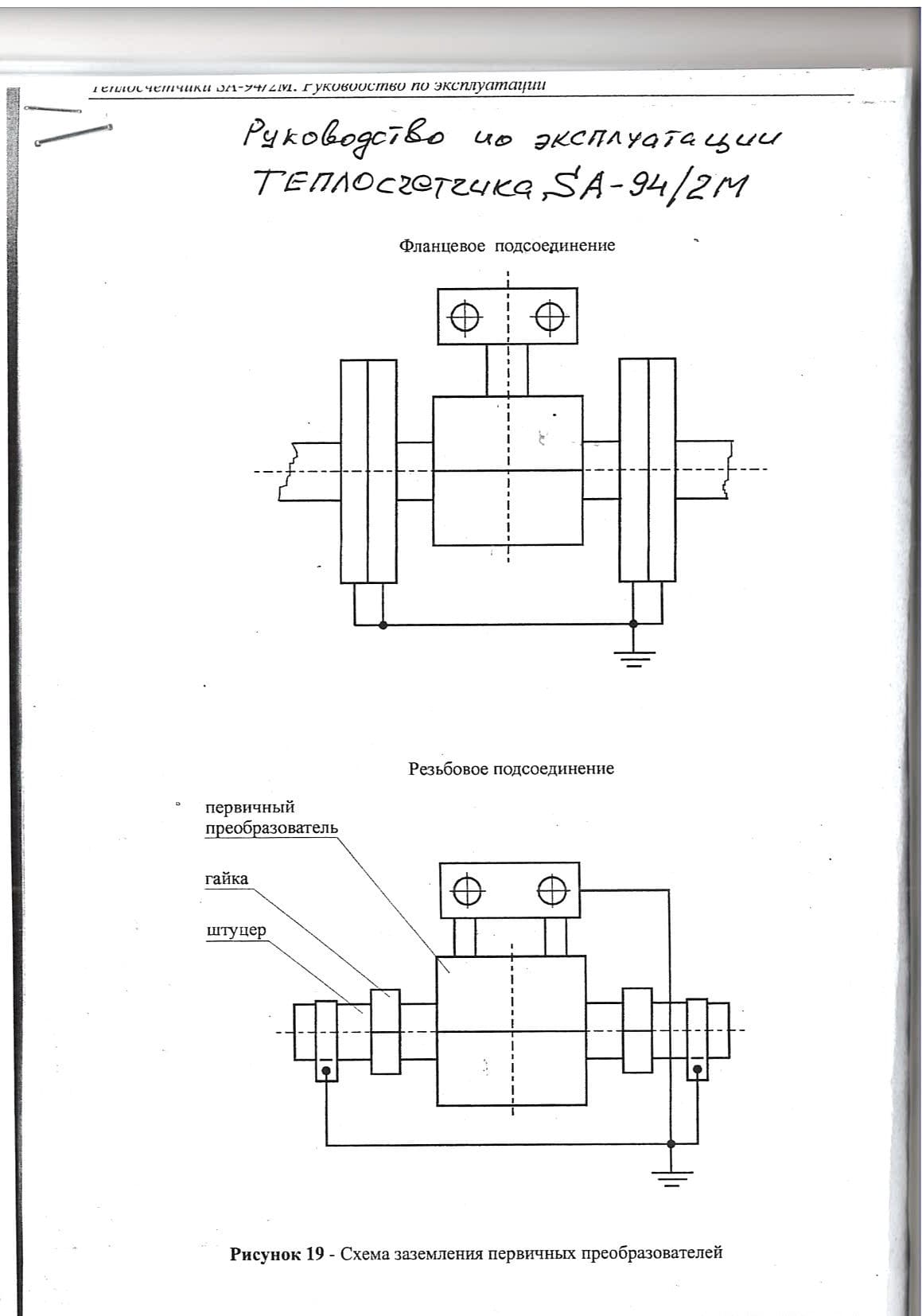

Сообщение кви-45 » 13 дек 2017, 11:24
freelancer1 писал(а):Источник цитаты Можно со ссылкой на нормативный документ.
Вот допустим есть инструкция по эксплуатации теплосчетчика , где указано как делать заземление фланцевых и резьбовых соединений.
