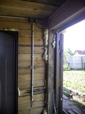

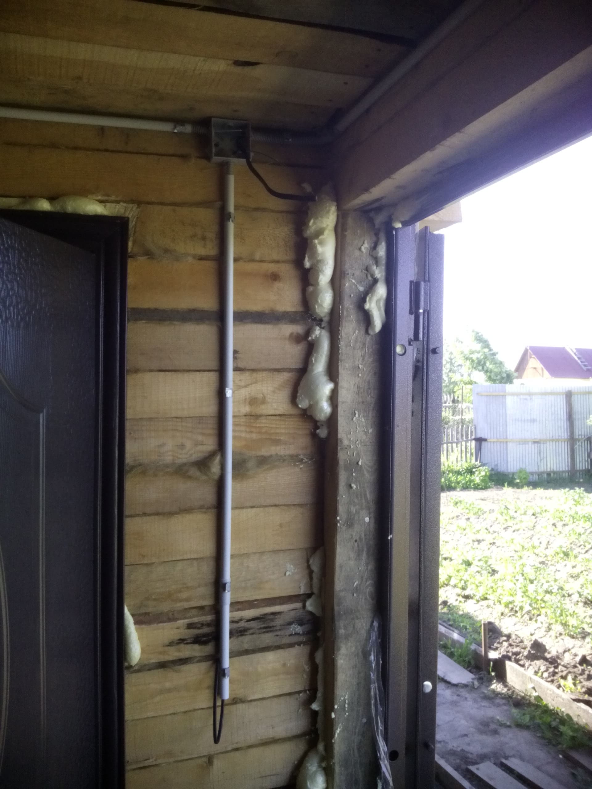

Андрей Ingener
Сообщения: 455
Репутация: 38
Откуда: Новосибирск
Внешний пункт учета (ВПУ)
Сообщение Андрей Ingener » 17 ноя 2015, 10:45
В ПВХ трубе более эстетичнее, и по затратам чуть дороже, зато обеспечивается мех.защита, гофра служит только доп.изоляцией :wink:
Сообщение mastervictor » 17 ноя 2015, 10:58
Андрей Ingener писал(а):Источник цитаты В ПВХ трубе более эстетичнее,
Показывай!
Андрей Ingener
Сообщения: 455
Репутация: 38
Откуда: Новосибирск
Сообщение Андрей Ingener » 17 ноя 2015, 11:23
Фоток питания к шкафу к к сожалению не делал, но примерно так
Rokoal
Сообщения: 752
Репутация: 71
Откуда: Смоленск-Рудня
Сообщение Rokoal » 17 ноя 2015, 11:38
Андрей Ingener писал(а):Источник цитаты Фоток питания к шкафу к к сожалению не делал, но примерно так
Труба будет зашиваться, например гипсокартоном?
Сообщение mastervictor » 17 ноя 2015, 11:47
Жаль!
Морока с изгибами возле щита,и возле гусака,будет,при установке ВПУ.
Сообщение mastervictor » 17 ноя 2015, 11:48
Rokoal писал(а):Источник цитаты Труба будет зашиваться, например гипсокартоном?
Думаю да.
Эстетику перфоленты,и участки возле коробки,надо прикрыть! :wink:

Андрей Ingener
Сообщения: 455
Репутация: 38
Откуда: Новосибирск
Сообщение Андрей Ingener » 17 ноя 2015, 12:35
Совершенно верно, гипсокартоном
С изгибами конечно повозиться приходиться, но оно того стоит,
Жаль что в тот день фотика с собой не было, :sorry:
tupos
Сообщения: 1344
Репутация: 303
Откуда: Шадринск
Сообщение tupos » 17 ноя 2015, 12:37
Плохо, что не используете аксессуары к трубам: ввод сальники, повороты, клипсы... И какой смысл возиться с такими трубами, если стены будут зашиваться?
