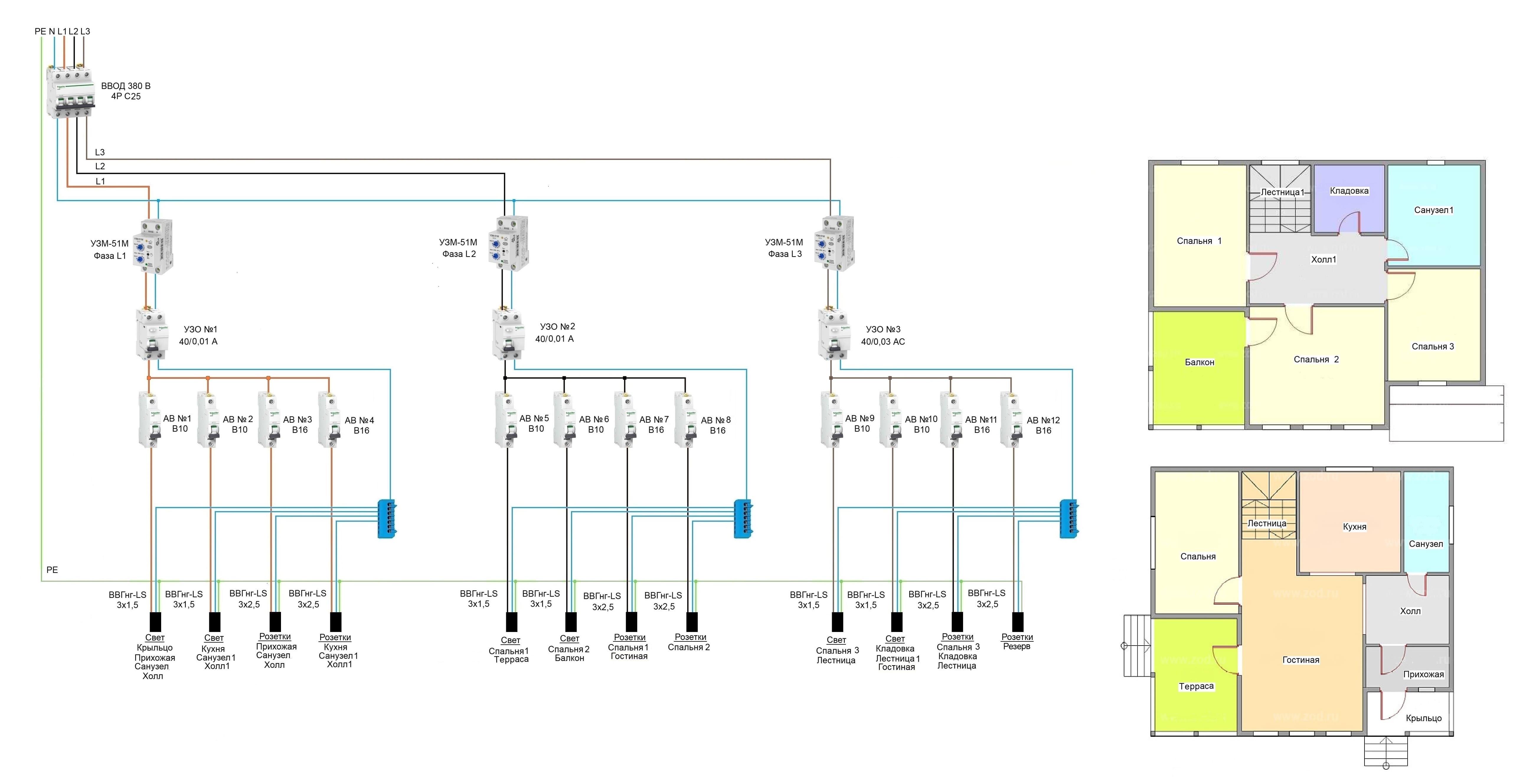

ЩР в каркасном двухэтажном доме.Покритикуйте схему.

Сообщение Garpiy 717 » 25 дек 2017, 10:05
Набросал схему для домашнего распреледительного щита. 380в 15квт. Хотелось бы удешевить сборку, за счет совмещения некоторых групп. Еще есть невостребованные дифавтоматы--С16, С25, С40--все 30мА, правда все трехфазные. Подскажите, как их можно использовать в данной схеме,хотя бы для 1-2 групп потребителей(чтобы не вырубало, если что сразу все).
Сообщение кви-45 » 25 дек 2017, 16:00
Garpiy 717 писал(а):Источник цитаты Garpiy 717 » Сегодня, 10:05
Есть сомнения , что УЗО 1 и 2 будут держать по току утечки , 10 мА для 4-х групп это мало.
Сообщение Garpiy 717 » 25 дек 2017, 20:08
кви-45 писал(а):Источник цитаты
УЗО1 хочу разгрузить--поставить диф С16/30мА на розетки в туалете, есть еще один диф на С25/30мА, хочу его задействовать на одну группу розеток, но сомневаюсь на счет С25, может поставить к нему АВ С16 перед или после?
Сообщение кви-45 » 26 дек 2017, 10:24
Garpiy 717 писал(а):Источник цитаты хочу его задействовать на одну группу розеток, но сомневаюсь на счет С25, может поставить к нему АВ С16 перед или после?
Это будет не по-хозяйски, но технически допустимо.
Сообщение Maikl » 27 дек 2017, 04:10
Автор!У УЗО и дифавтомата разный принцип действия.Диф потому и диф,что в нем происходит дифференциальное сравнение тока между фазой/фазами и "0".А в УЗО происходит сравнение с потенциалом "земли".Т.е. при отсутствии хорошего зеземления УЗО просто не будет работать.У Вас УЗО в наличие или дифы?
Сообщение Maikl » 27 дек 2017, 05:11
Еще...Цифры 16,25,40 это как раз ток нагрузки.Автор!Вам необходимо определиться какие энергопотребляющие приборы Вы планируете включать в ту или иную группу и соответственно этому определиться в какой автомат включать группу.Т.е. по току предполагаемой нагрузки.Но завышать предел автомата на много я бы не советовал.Лучше лишний раз включить автомат,чем устранять последствия пожара! :-)
Сообщение Maikl » 27 дек 2017, 05:23
Автор!Я бы посоветовал Вам в С40 включить электрокотел(если он у Вас есть),новую(мощную) электроплиту с духовкой и розетки кухни.На все должны быть отдельные кабели.На С25 можно включить все остальные розеточные группы.Опять же:каждая группа-отдельный кабель!И главное это постараться распределить нагрузку как можно равномернее по фазам.
Сообщение Maikl » 27 дек 2017, 05:27
Еще...АВ это и есть дифавтомат.Устанавливать его ни до,ни после другого дифа или УЗО,или 3Р нет никакого смысла.
Сообщение Maikl » 27 дек 2017, 05:32
Еще,автор...Если у Вас планируются светодиодные светильники и/или энергосберегающие лампы,то ни диф,ни УЗО с ними работать не будет.Лучше обычный 1Р и лучше В16.Ну или С16
