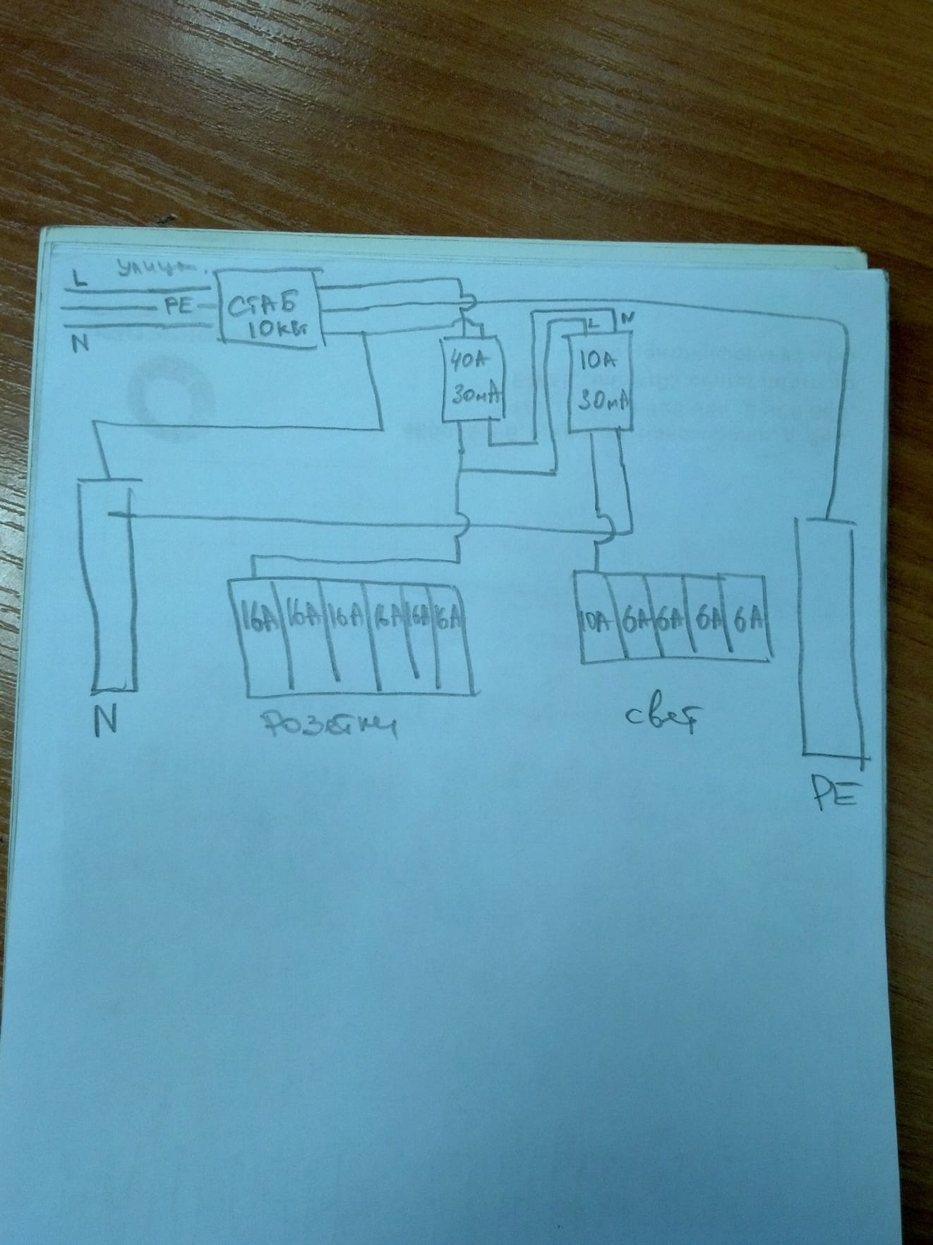

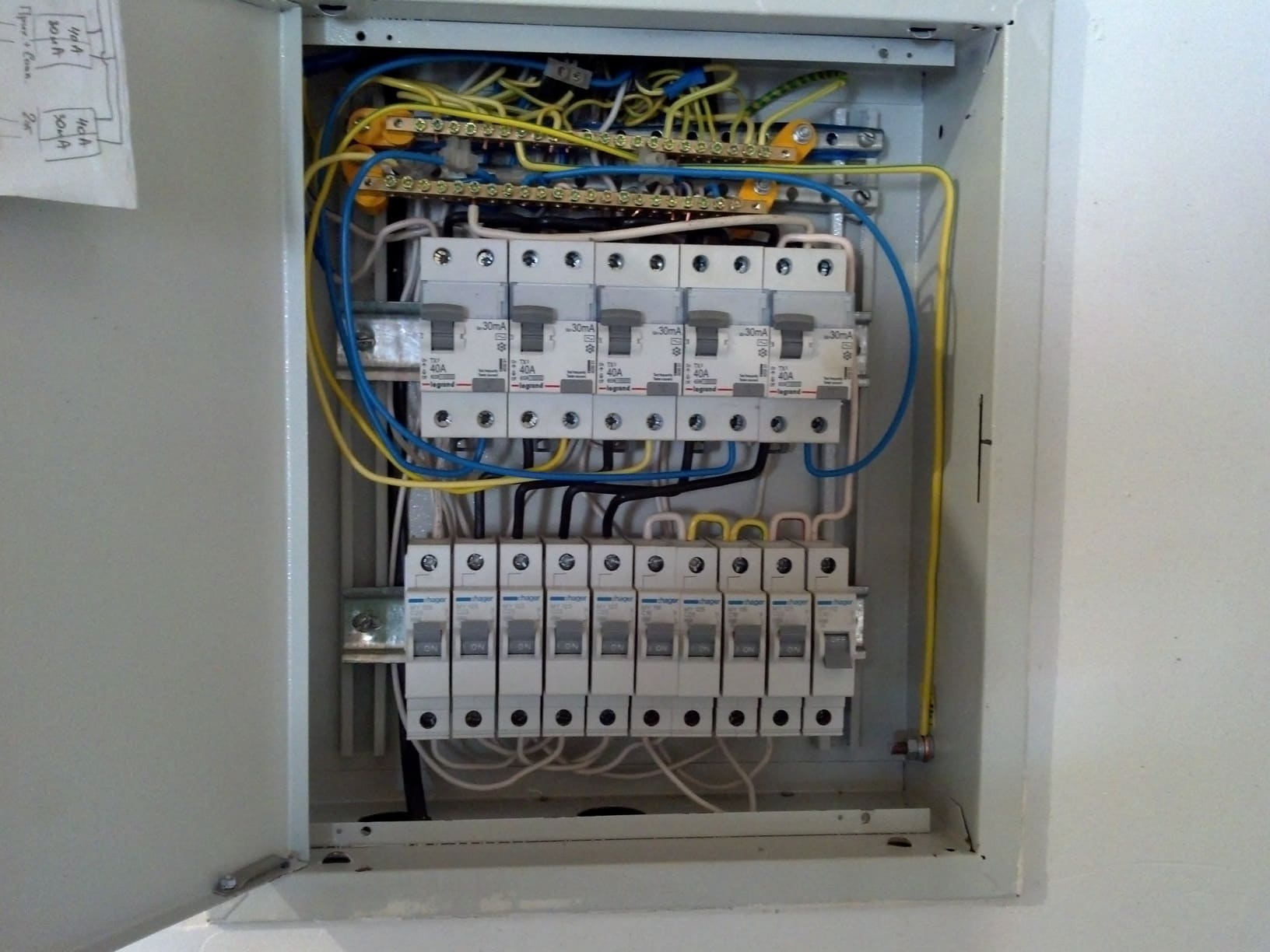

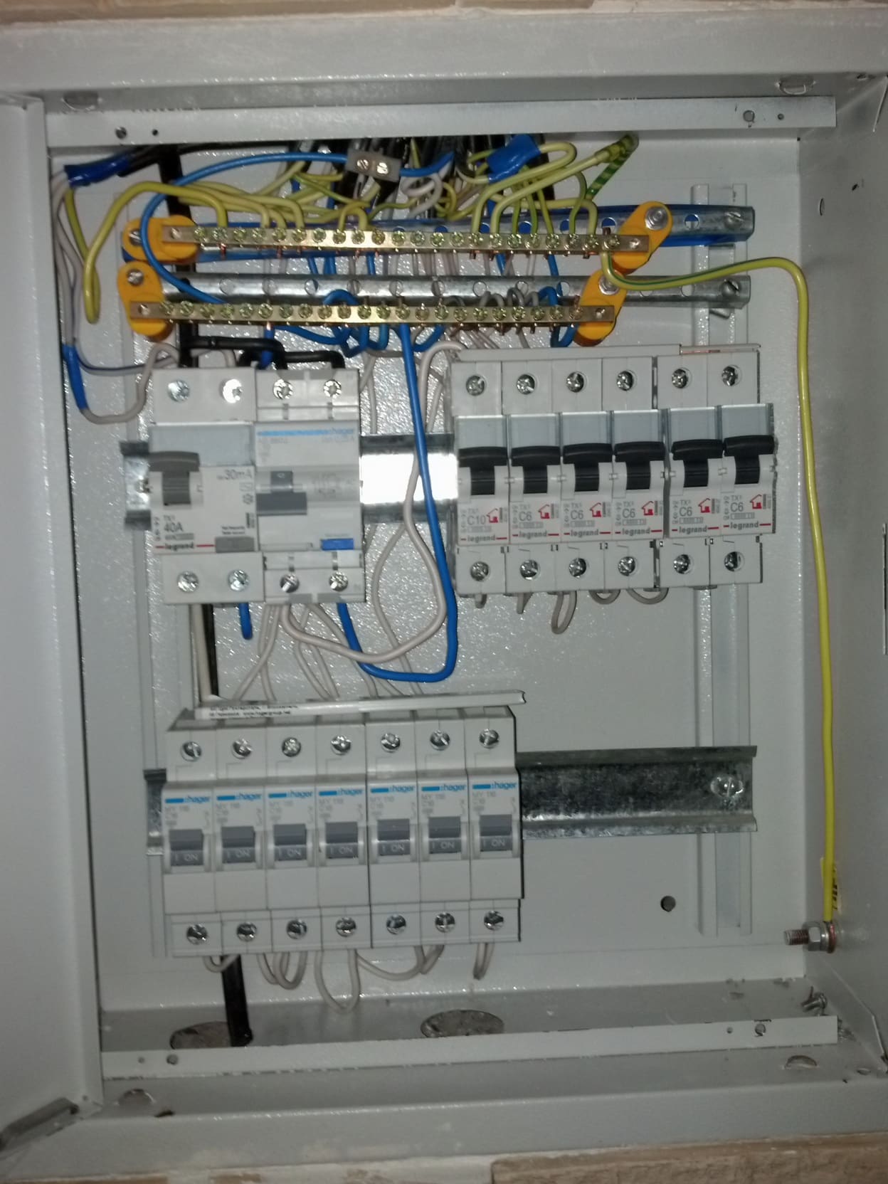

Здравствуйте, помогите советом. Теща купила дом в деревне, приехал открыл шкаф и увидел.Фото1 Заземление делал электрик, вбил прутки 3 штуки 1.5 метровых и провел кабель к стабилизатору. От стабилизатора приход к щитку, счетчик на улице. не выполняли своей функции УЗО, проверял, трогал провод рукой(ну не я сам конечно), током бьет, а УЗО не срабатывает. Решил переделать по своему.Фото 2.Вместо 25 А поставил 16 А, т.к провод на розетках был 2.5, а на свет был 1, поэтому поставил автоматы на 6 А. При включении УЗО на 40 А розетки работали, как только включаю второе УЗО на 10 А , первый вырубает, потом запахло какой то гадостью, и 1 УЗО на 40 А помер. При подключении питания , тест уже не срабатывал. Вот думаю сгорел УЗО. на фото перемычек черных уже нет, это был первый вариант моей замены тоже не работало УЗО, а все соединил, как на схеме.В чем моя ошибка, где я соединил не правильно. за ранее спасибо за помощь.

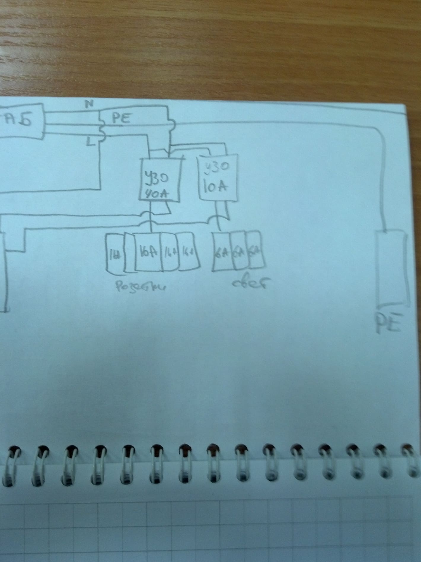

Как на схеме.Почему то фото 1 вышел 2 по счету, а 2 вышел 1. 2 рисунок был до того, как я все переделал, а первый как почти сейчас, тока я отмычке убрал и соединил всё, как на схеме нарисовано

Эта схема соответствует 1 фото. УЗО тоже не работает.

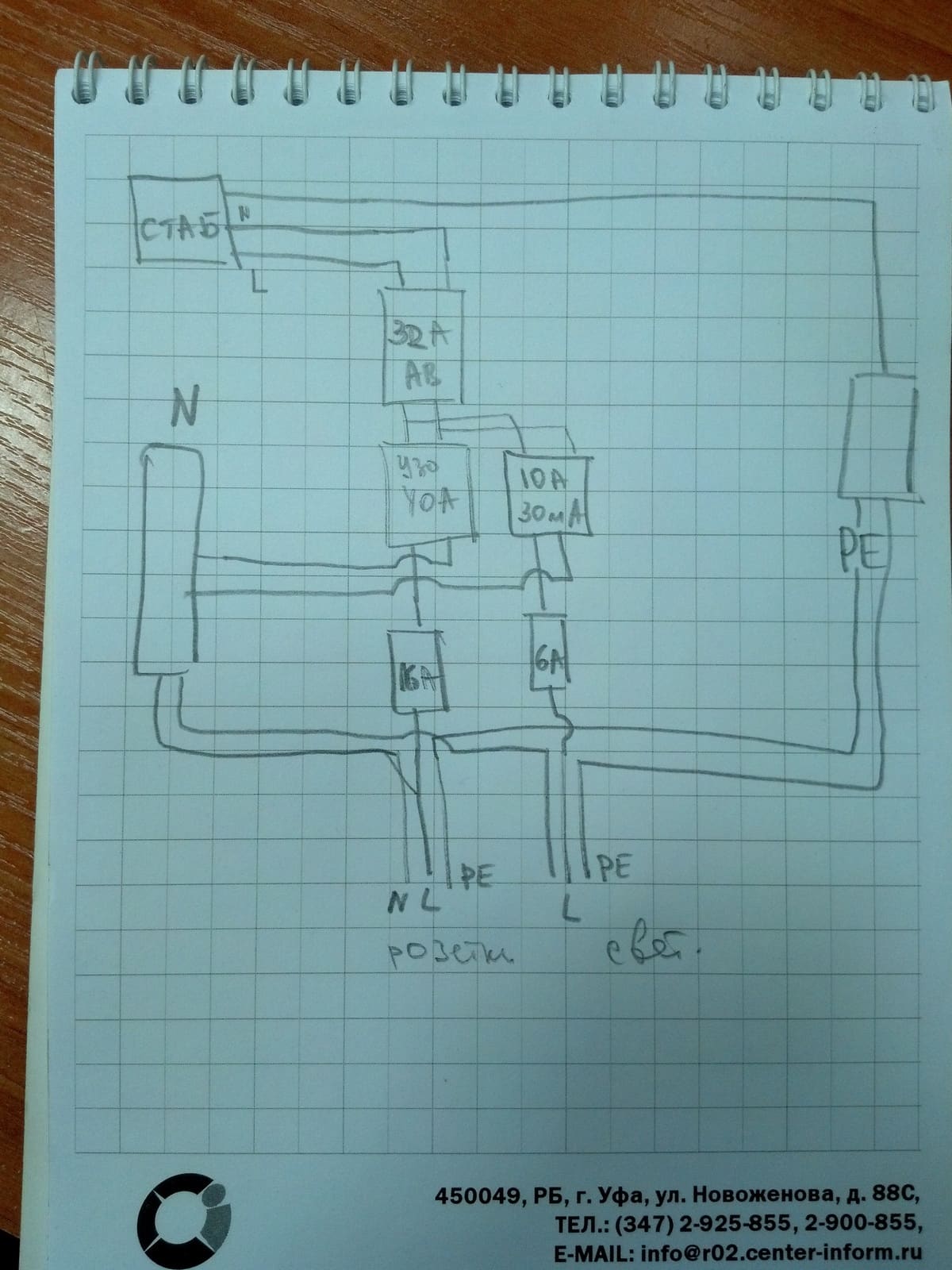

Поменять на больший я не могу, уже ремонт везде почти доделан, нормальный вариант 6 мм.кв, это я знаю. "О" у меня коротыши, если только их всех удлинять, помойка будет, видели же сколько их у меня. Я так понимаю, после стаба нужно ставить автомат на 32 А, но у меня на улице стоит автомат входной на 32 А. Ну если нужно то поставлю, конечно. Нарисовал , как вас понял.
Кактус
Сообщения: 1091
Репутация: 104
Шкафы и щиты внутри помещений
Сообщение Кактус » 18 ноя 2015, 00:47

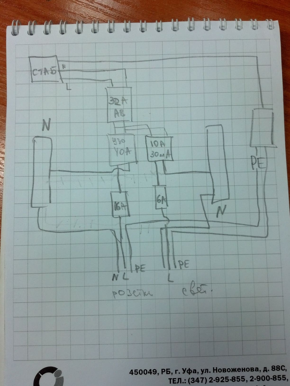

loguna81, Ничего Вам удлинять не надо - делайте по п.2. Схема нарисована НЕВЕРНО. Я же написал что нужно установить вместо вашей одной длинной шины N - ДВЕ КОРОТКИЕ на изоляторах и все НОЛИ С РОЗЕТОК собрать на ОДНУ шину и от неё к УЗО, а все НОЛИ ОТ ОСВЕЩЕНИЯ собрать на ДРУГУЮ шину и от неё к ДИФу. Насчет АВ 32 перед стабилизатором ничего сказать не могу, как оно себя поведет. Поставил исходя из Ваших данных.
Кактус-devil :diablo: .
loguna81
Сообщения: 13
Зарегистрирован: 17 ноя 2015, 19:13
Сообщение loguna81 » 18 ноя 2015, 00:51
исправил

Вы схему перерисовали?
loguna81
Сообщения: 13
Сообщение loguna81 » 18 ноя 2015, 01:20
да она на 2 странице форума
Кактус
Сообщения: 1091
Репутация: 104
Сообщение Кактус » 18 ноя 2015, 01:24
loguna81, Вот теперь всё прально! Трудитесь.
