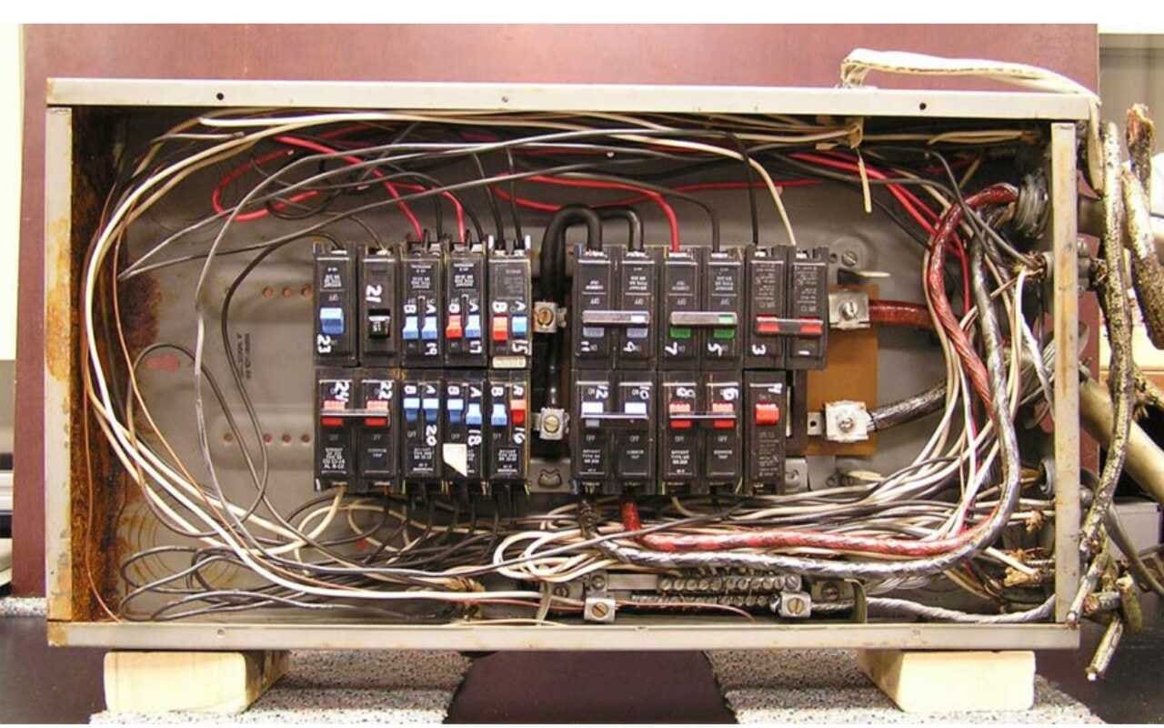

Сообщение elalex » 17 ноя 2017, 08:55
Распред.щиток в американском жилом доме
Шкафы и щиты внутри помещений
Сообщение TOPMO3 » 17 ноя 2017, 11:20
elalex писал(а):Источник цитаты Распред.щиток в американском жилом доме
Такие крутые щитки собирают вот такие, крутые американские электрики! :wink:

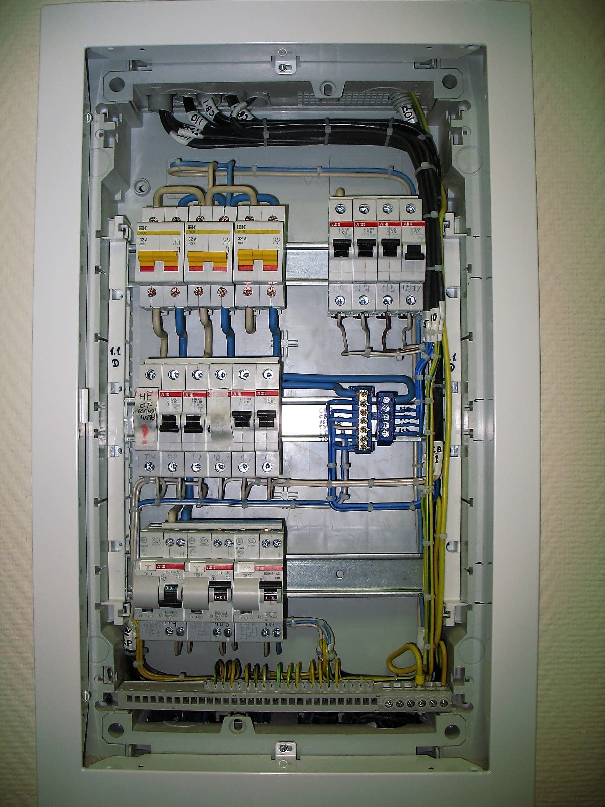

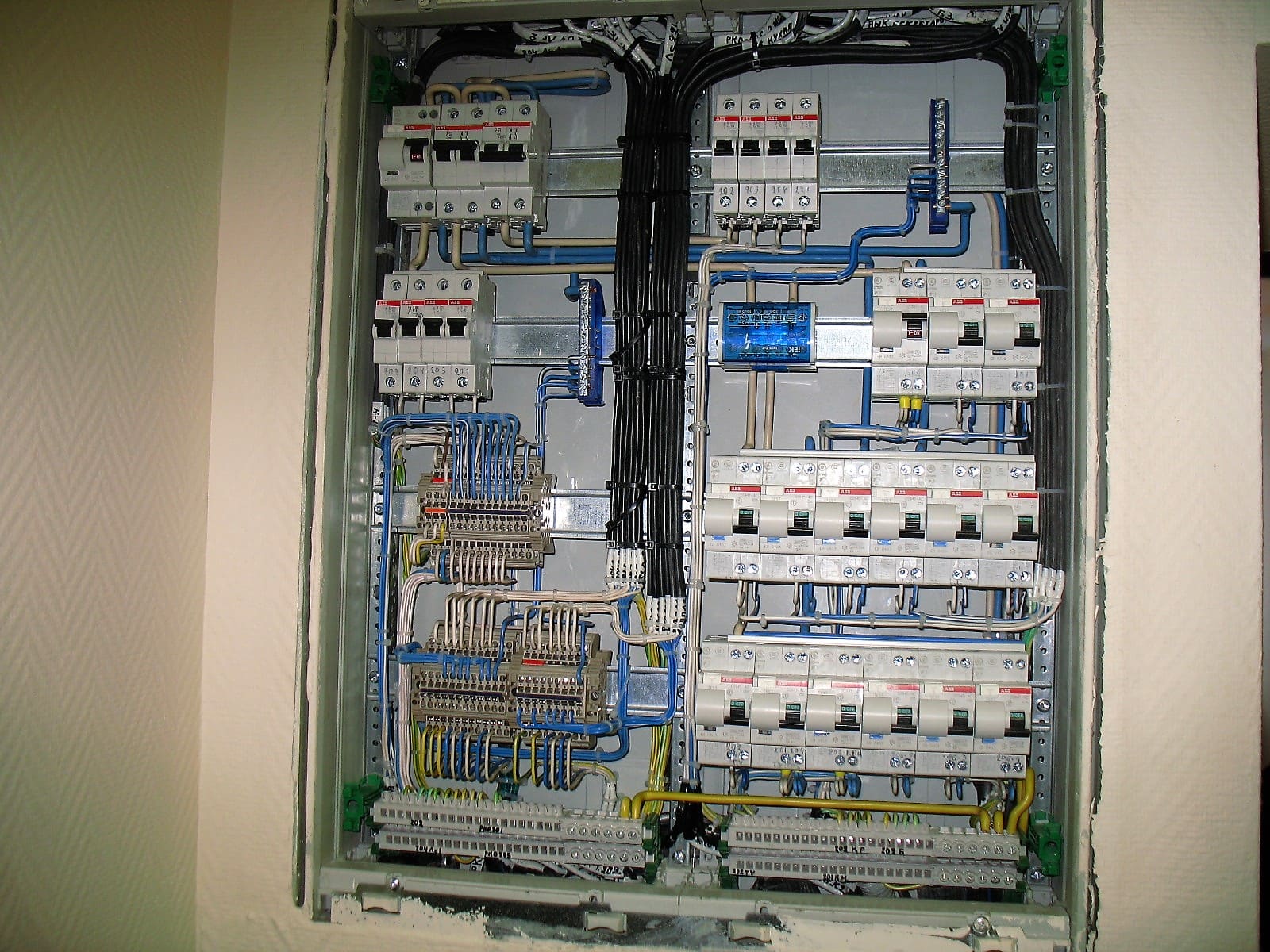

Распред.щиток в жилом доме Москов. области.

Видать, красота в сборке щитов - не главное в жизни.

elalex писал(а):Источник цитаты Видать, красота в сборке щитов - не главное в жизни.
А там не только красота.
Удобство в обслуживании. Все понятно и видно как на ладони. Нет ни когда лишних проблем с определением линий электропитания(какая откуда) для диагностики неисправности.
Прекрасно и гармонично скомпонованы. Есть место для установок дополнительного оборудования.
кви-45
Сообщения: 714
Репутация: 254
Сообщение кви-45 » 17 ноя 2017, 20:31
Эл. щиток не только красиво выполнен, но и технологично. Допустим в левой части щита внизу выполнена схема узла освещения так называемого VIP- участка офиса, состоящего из 9 помещений. Всё освещение с проходными выключателями выполнено без ответвительных и монтажных коробок. Все соединения схемы управления собраны на базе клеммников "Weldmuller ZSI-2,5 и Weldmuller ZDK-2,5. В этом узле освещения я могу спокойно прозвонить и промегерить любую линию, что не возможно сделать в схемах с коробками, я могу , если надо установить регулятор освещения или блоки защиты от перенапряжения. Еще один плюс в том, что В Weldmuller ZSI-2,5 есть выдвижная часть в которой устанавливается предохранитель и который позволяет защищать только конкретный участок, на котором происходит КЗ, а не выбивать автоматом весь участок. Это очень удобно сразу понятно , где неисправность , не надо лазать и искать, где же она сгоревшая и при свете ее заменить.

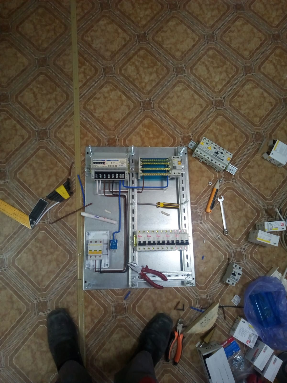

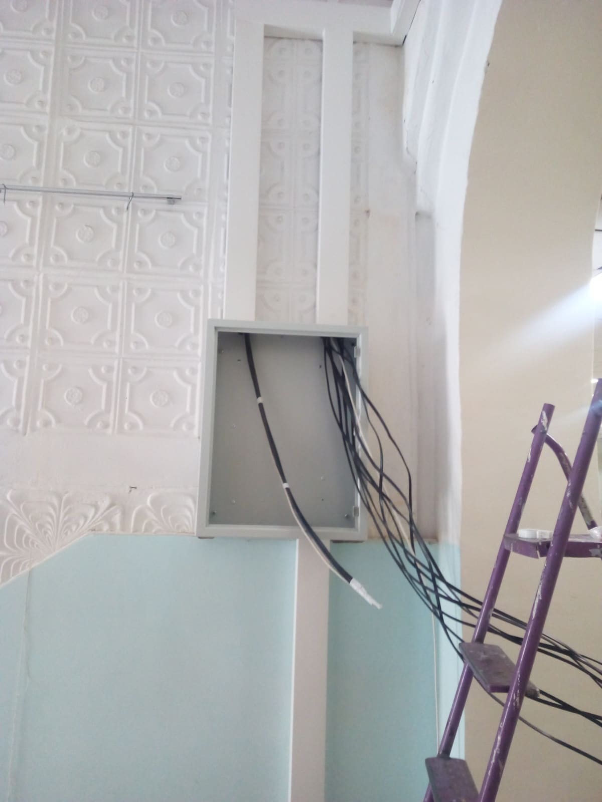

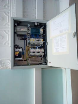

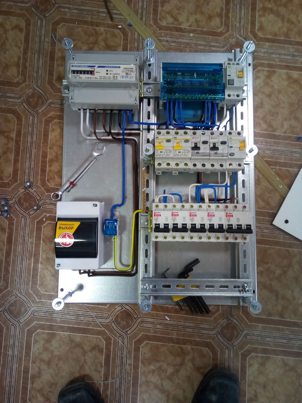

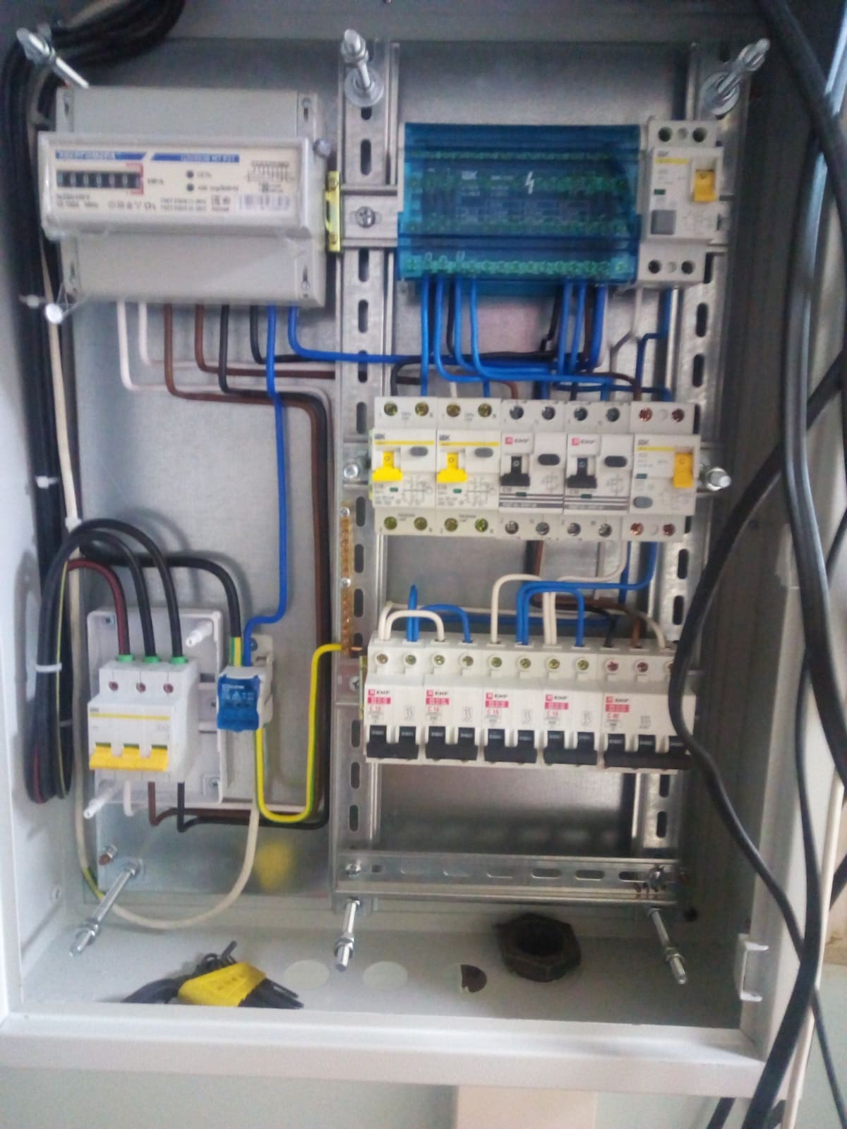

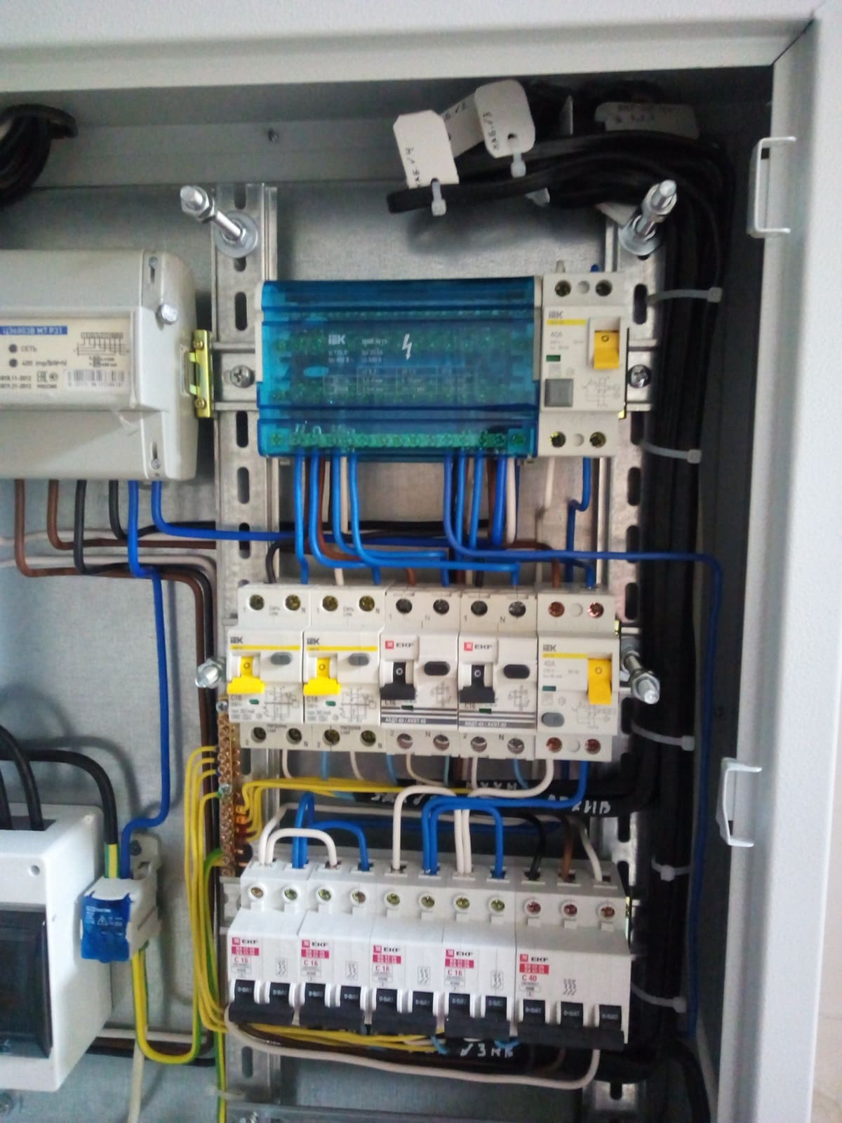

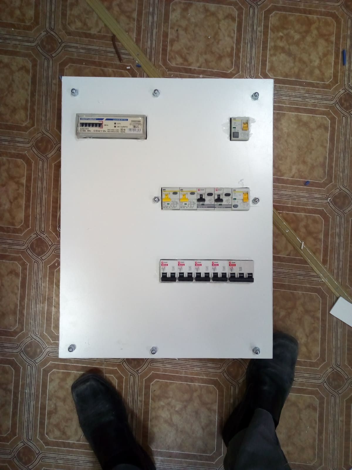

ВРУ в ЩМП 3 IEK корпусе.
Этап сборки.
Лицевую панель изготовил их негорючего ПВХ листа толщиной 3мм

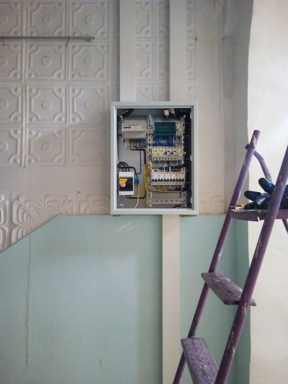

Место установки
Этап подключения
Конечный результат скину чуть позже.

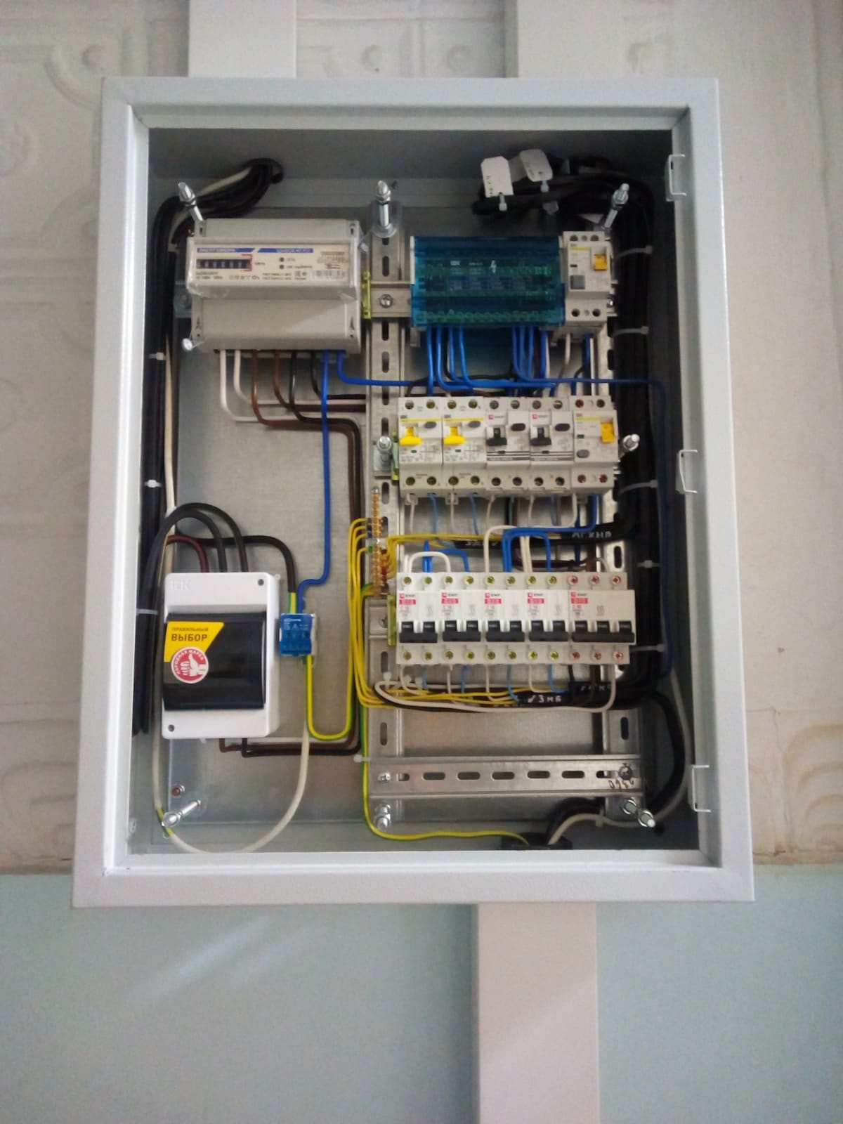

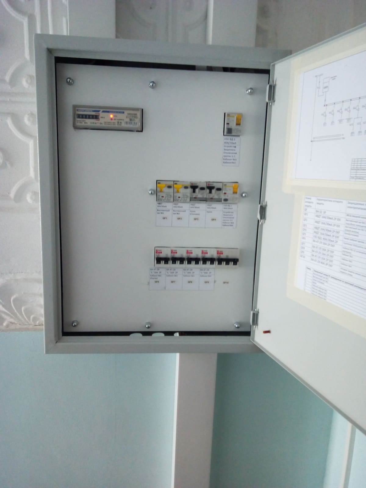

Конечный результат: ВРУ принято,зарегистрировано и подключено к сети.
Последний раз редактировалось Константин 19 янв 2018, 15:02, всего редактировалось 1 раз.

Константин писал(а):Источник цитаты Конечный результат скину чуть позже.
Уже презентабельно выглядит :happy:

Сообщение ПАВ » 27 дек 2017, 20:29
ант@нио писал(а):Источник цитаты
Хваташоп! И углы прямые- ток не повернет, и ваабше...
А, главное- УЗИП где? Низачот!

Сообщение Константин » 28 дек 2017, 18:40
ПАВ писал(а):Источник цитаты Хваташоп! И углы прямые- ток не повернет, и ваабше...
ант@нио писал(а):Источник цитаты Вай,вацй,вай....точняк
:biggrin:
Вспомнили. Щас всплывет. Будку чью то вам покажет.
Но а моя вот. Подключенная.
Щас перед сном напечатаю схему и трек лист с наклейками для аппаратов. Завтра расклею.

Константин, оригинальное решение с установкой вертикальных дин-реек. В остальном, не вижу смысла в корпусе ЩМП, лучше применить ЩРН
Сообщение Константин » 29 дек 2017, 15:44
tupos писал(а):Источник цитаты В остальном, не вижу смысла в корпусе ЩМП, лучше применить ЩРН
Ясен пень. Будь моя воля я взял бы РЩ от АВВ или Легранд такого запрашиваемого габарита.Они то, что мне нужно. Не надо городить велосипед. Но есть одно"Но" . Это ГОС заказчик. У которого в техническом задании габариты метало корпуса и цена. Которая ну не как не может быть сравнима с стоимостью корпусов брендов. И еще играем на понижение цены контракта. Вот и выкручиваюсь как можно. Вот вам смысл.

Константин писал(а):Источник цитаты Ясен пень. Будь моя воля я взял бы РЩ от АВВ или Легранд
Да зачем. ЩРН от ИЭК вполне бы подошел. Это единственный бюджетный бренд который делает относительно нормальные изделия
