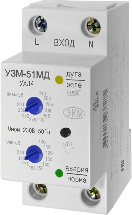

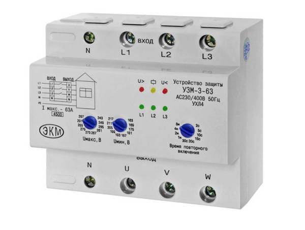

Это защита в основном от атмосферных помех. Т.ч от импульсных перенапряжение. Она не поможет при перекосе фаз. Обеспечить вовремя отключение поможет именно реле напряжения. Оно производится как для трехфазной сети так и однофазной.
Например. Вот для однофазной сети:
А вот для трехфазной:

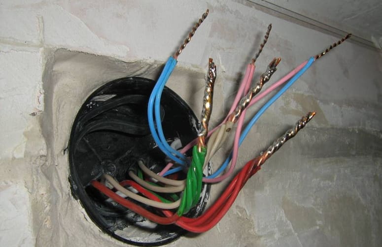

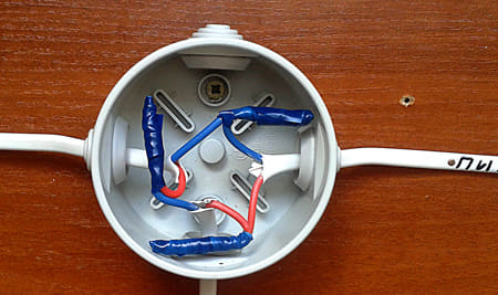

Примерно вот такие у меня.(фото с инета,я не паяю)
Это уж совсем маленькие.
А укладывают по разному.
