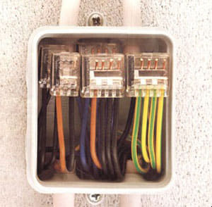

Мда... Ну вобщем смотрим что у меня, и попрошу без мата и оскорблений.

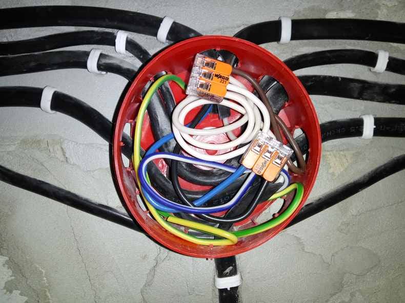

Вот такая фигня. Корбка диаметром сантиметров 10. В коробке соединены - 2 люстры (каждая своим кабелем), выключатель 2-х клавишный к люстрам, 1 розетка. Ну и пару-тройку линий идут транзитом.

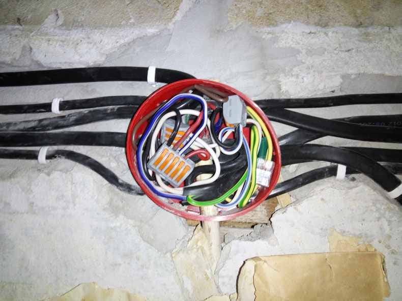

Вот коробка следующая. В ней 1 розетка и транзитные линии.

bingook писал(а):Источник цитаты Мда... Ну вобщем смотрим что у меня,
Ну ты ведь не профи(извиняюсь ВЫ). С вас спрос малый.
Ведать первый раз делали.

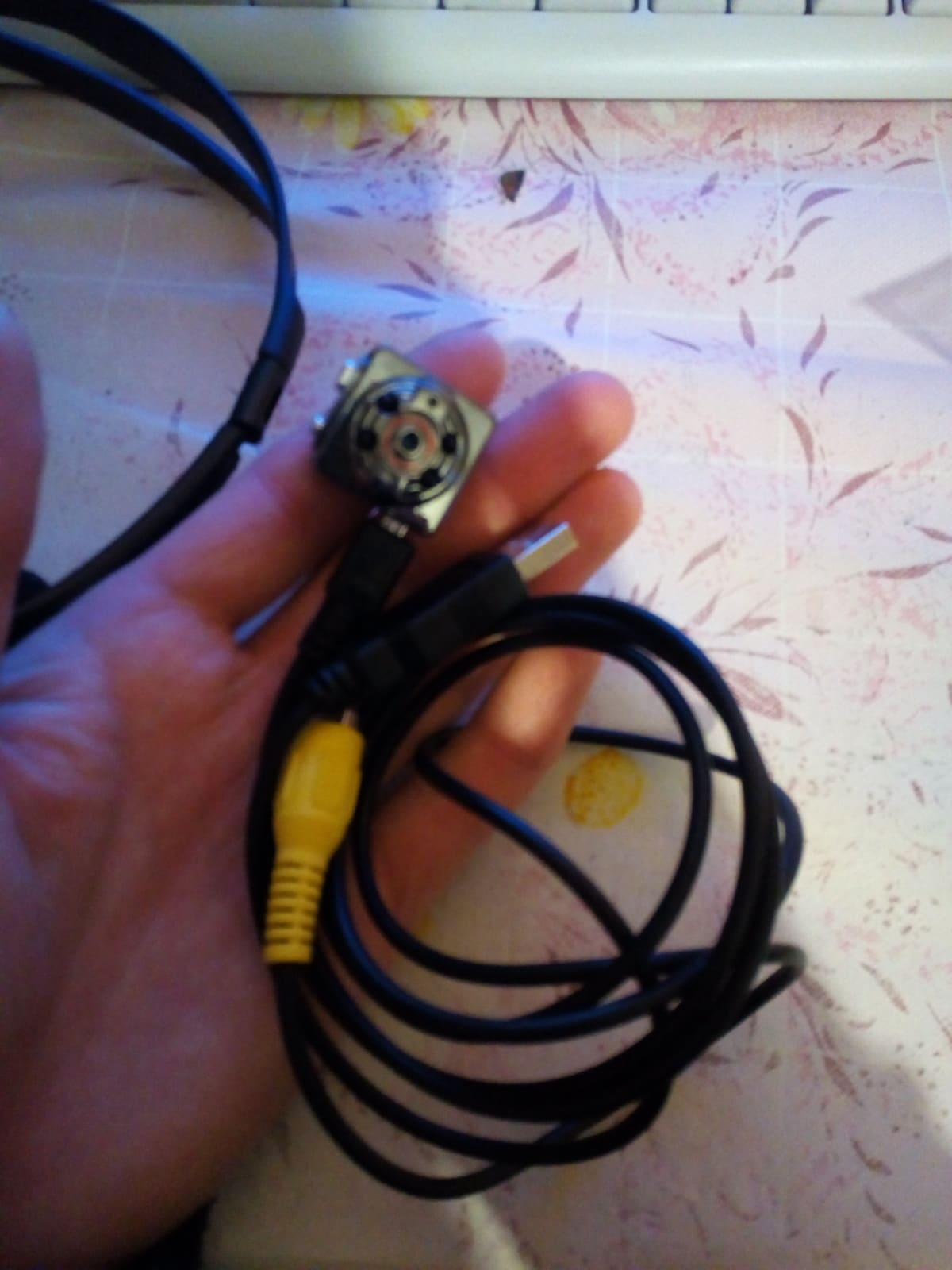

Завтра покажу если не сфотаю с камеры телефона так возьму флешку с видео регистратора( на мне целый день регистратор который фиксирует мою работу ) Вот такая штука:
Кароче говоря сделаю сриншоты с видео.

bingook
Сообщения: 107
Зарегистрирован: 20 июн 2017, 08:05
Репутация: 2
Откуда: Беларусь, Витебск
Электрофлуд
Сообщение bingook » 10 янв 2018, 20:12
Константин писал(а):Источник цитаты Её в натуре прибивали мелкими гвоздями между жилами. Старого АППВ провода.
У меня так и было сделано до этого. Гвоздями к доскам под слоем штукатурки. Если провод в коробке от нагрузки выгорал или грызуны где-то повреждали - просто прокидывали жилу под плинтусом и обоями от коробки до коробки. Я когда всё это "добро" раскапывал, вырезал и выкидывал - ужасался.
Да, опыт первый. Сделал всего половину, весной-летом вторую часть дома буду гнать.
У меня основная загвоздка и была - сделать скрытую с более-менее прослойкой между кабелем и деревом, что бы еще и накрыть штукатуркой хватило места.
Коробки переделывать? Т.е. провода в них лучше таки распрямить и уложить аккуратнее? Придется тогда укоротить длину хвостов.

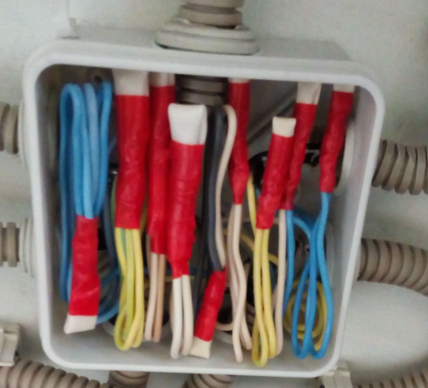

Сообщение Константин » 12 янв 2018, 19:40
bingook писал(а):Источник цитаты Коробки переделывать? Т.е. провода в них лучше таки распрямить и уложить аккуратнее?
Ваш дом ваши правила. Вам там жить и вам же чинить.

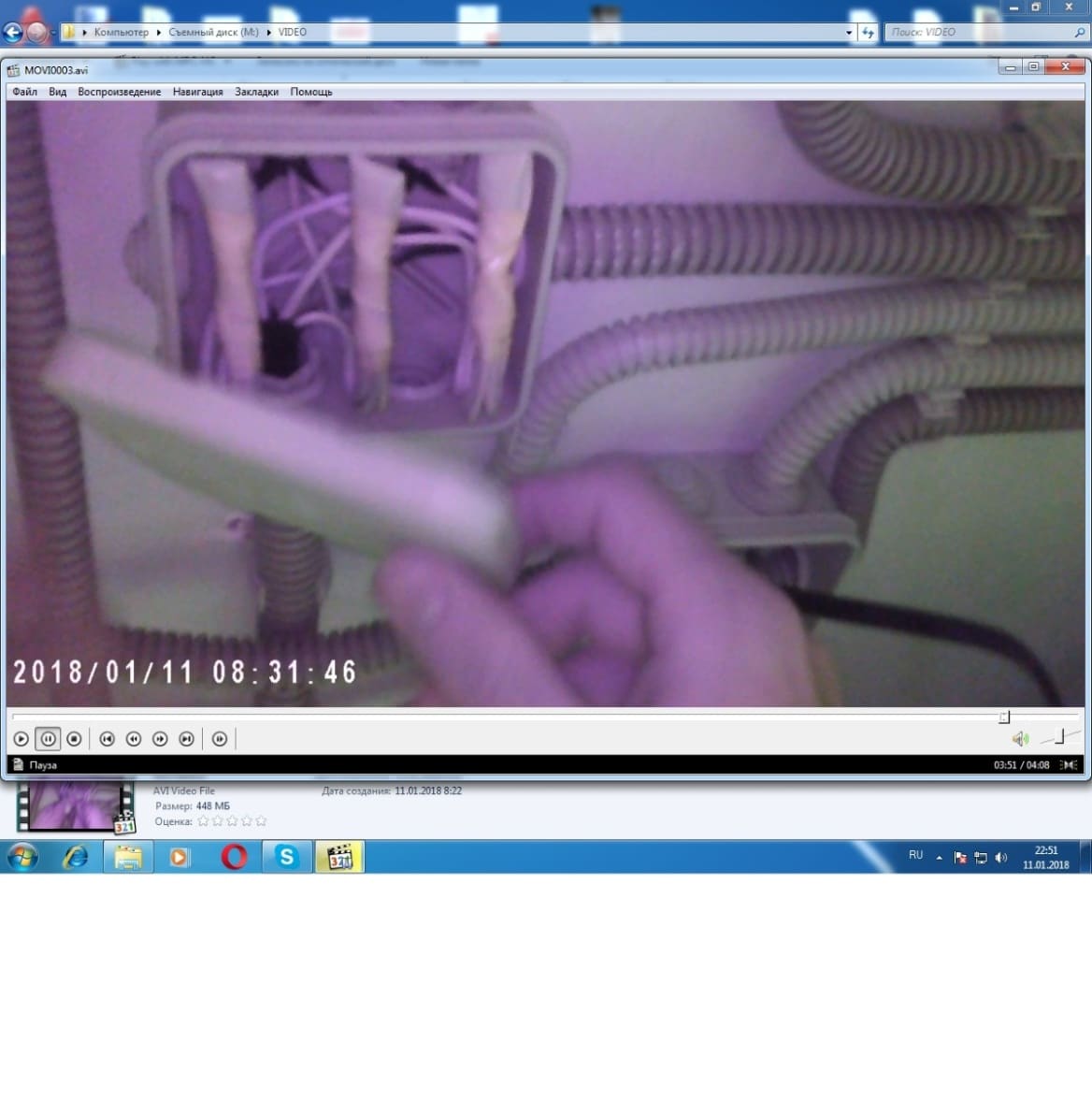

Вот заскринил с видеорегистратора:

Электрофлуд
Сообщение A.Li » 12 янв 2018, 22:55
Красиво, но всегда смущает маленький радиус изгиба.

bingook писал(а):Источник цитаты Мда... Ну вобщем смотрим что у меня, и попрошу без мата и оскорблений.
На верхнем рисунке Ваго 222 серия, а на нижнем другая тоже многоразовая и компактнее, а минусы относительно 222 есть ?

Электрофлуд
Сообщение Константин » 13 янв 2018, 21:12
A.Li писал(а):Источник цитаты Красиво, но всегда смущает маленький радиус изгиба.
Красиво? Да нет. Я не считаю такую свою работу красивой. Но считаю технически удобной. Я добился чего нужно было в коробке. Сделал нормальный технический запас,собрал проводники структурно по полярности без всяких переплетений. Что всячески удобно при формировании новых или добавления линий к соединению. Уложил удобно рядами для быстрого доступа к соединению при необходимости тестировании схемы или линии электропитания. Подписал PAINT маркером на оболочке в нутри коробке кабеля (трассы). Какая от куда. Что один на миллион можно встретить даже в современном монтаже.
Все соединения тут спаяны изолированны с помощью трубки ПВХ и изоленты. Трубка ПВХ выполняет роль колпачка. Для обеспечения чистоты соединения(нет остатков клея и т.п) и 100% надежно изолированного слоя. Без ошибок оставить какой нибудь участок оголенным.
Изолента выступает в качестве фиксирующего элемента. Чтобы ПВХ держалась на соединении плотно и не спадала.
Красиво по мне это как то так:
Радиус изгиба тут хоть какой загни. И укладка ровно друг от друга обеспечивает исключение соприкосновения таких мест . Не пробьет между соединениями даже если преднамеренно в месте изгиба надрезать ножом. Так как висят в воздухе друг от друга.

Сообщение bingook » 14 янв 2018, 01:25
A.Li писал(а):Источник цитаты На верхнем рисунке Ваго 222 серия, а на нижнем другая тоже многоразовая и компактнее, а минусы относительно 222 есть ?
Нет, просто 222 у нас исчезли из продажи. Хотя конечно прозрачные удобнее, видно как кабель вошел, особенно это касается тех моментов когда многожилка скрученная пальцами, типа люстры и т.д.

Электрофлуд
Сообщение A.Li » 14 янв 2018, 16:31
Константин писал(а):Источник цитаты Трубка ПВХ выполняет роль колпачка
