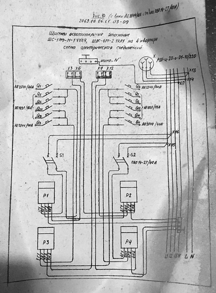

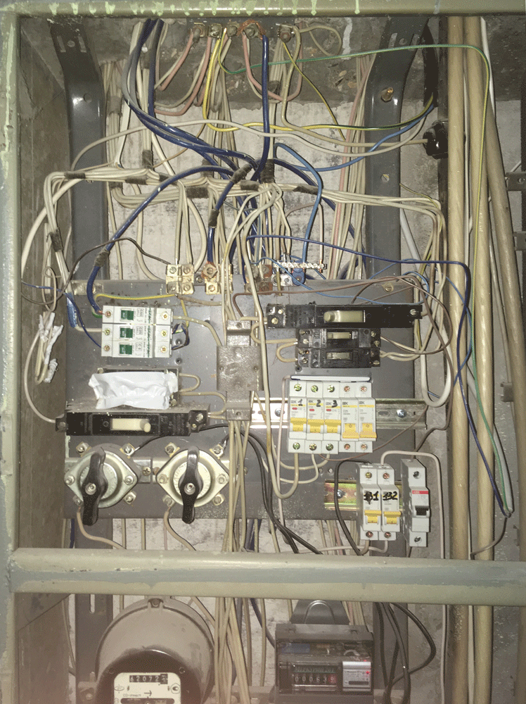

Как-то заглянул в связи с ремонтом квартиры в этажный щиток и обратил внимание, что там сделано разделение PEN на PE и N (при системе заземления TN-C).
Причем, судя по всему, так было изначально по проекту.
Розетки в щитке уже нет и все несколько иначе, чем на схеме, но суть осталось той же.

Где вы тут такое видите? Нет тут ни какого разделения PEN на PE и N.
Повторное заземление PEN в ГРЩ есть? НЕТУ. О каком разделении тогда может быть речь. Перед вами Зануление.

Точно по такой схеме организовано, смотрите здесь: http://zametkielectrika.ru/etazhnyj-shhit/ питание в моем щитке, тоже на три квартиры. Обратите внимание, каким образом сделано подключение плит- два с нейтрали и один с фазного через АВ 40А. А вот что даст диод- не представляю.

eraserhead, вы какую проблему решаете- СУП или состояния монтажа в вашем РЩ?
Если СУП, если в доме все стояки ХВС и ГВС не менялись на пластик, если по-прежнему есть перемычка, перестаньте читать все подряд. Если контакт там завшивел, сделайте нормально и мойтесь дальше. Или советчики пусть вам подарят акрил, правда, так и не ясно, что с водой- она проводящая или нет?
Если озабочены состоянием РЩ, то там, по-хорошему, все надо перепахать и непременно, с таким состоянием о надежности и проч. и говорить нечего.

Перепахивать весь щит я бы с радостью, если с соседями удастся договорится. Свою линию от стояка я обновлю точно.
