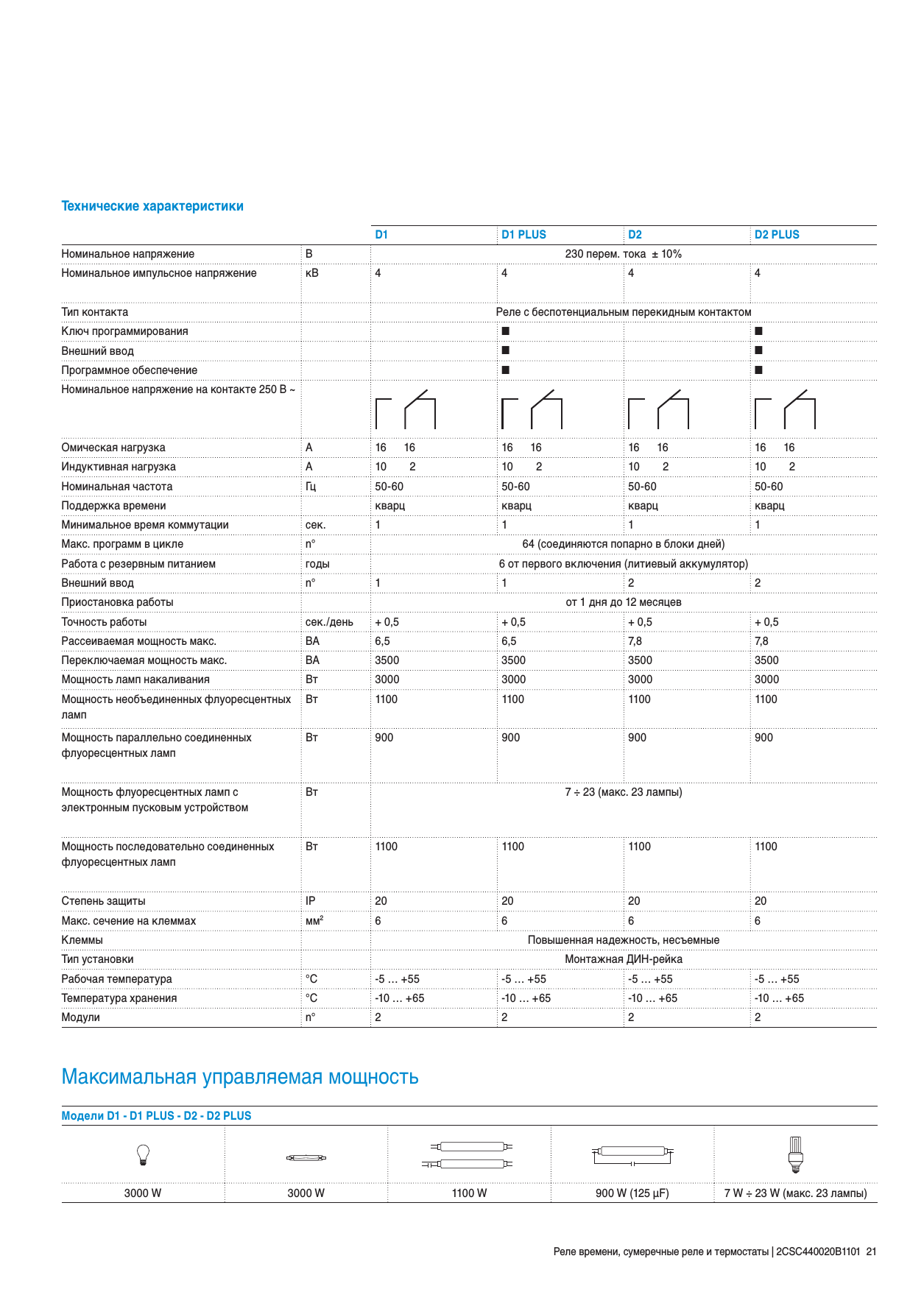

Мне необходимо в квартире смонтировать освещение для попугая, которое будет включаться и выключаться в заданное время. Освещение будет состоять из одного светильника оборудованного ЭПРа с одной люминесцентной лампой на 36 Вт. С этой целью я приобрел реле времени ABB D1 и автоматический выключатель ABB на 16А. Изучая инструкцию на ABB D1 меня смутило одно ограничение по мощности подключаемых светильников: мощность флуоресцентных ламп с электронным пусковым устройством от 7 до 23 Вт (рисунок с ТТХ прилагается к сообщению).
Правильно ли я понимаю, что не смотря на максимальную разрешенную мощность в 3500 ВА, я не могу подключить одну лампу на 36 Вт с ЭПРА без модульного контактора?"

А ТАМ вроде уже ответ есть, или не читали? Неправильно и не понимаете. Подключайте, хоть полсотни шт. таких можете включить.

Если не затруднит, поясните, пожалуйста, что имелось в виду под ограничением в 23 Вт?
Реле времени ABB D1
Сообщение ПАВ » 13 янв 2018, 16:56
Там ответ иногда задерживается. Появится. Трудно комментировать некорректные иногда переводы, пусть вас это не беспокоит, РВ справится с вашими светильниками.
