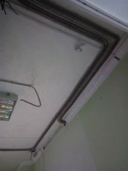

Переделывать вердикт. Трассы расположить Ровно строго горизонтально и вертикально. Плотно закрепить на поверхности. Вот мой пример:
Если распределительные коробки будут скрыты за перекрытиями(потолков,стен) под тем же натяжным потолком то выбранный способ соединения должен быть либо пайка,сварка опрессовка.
