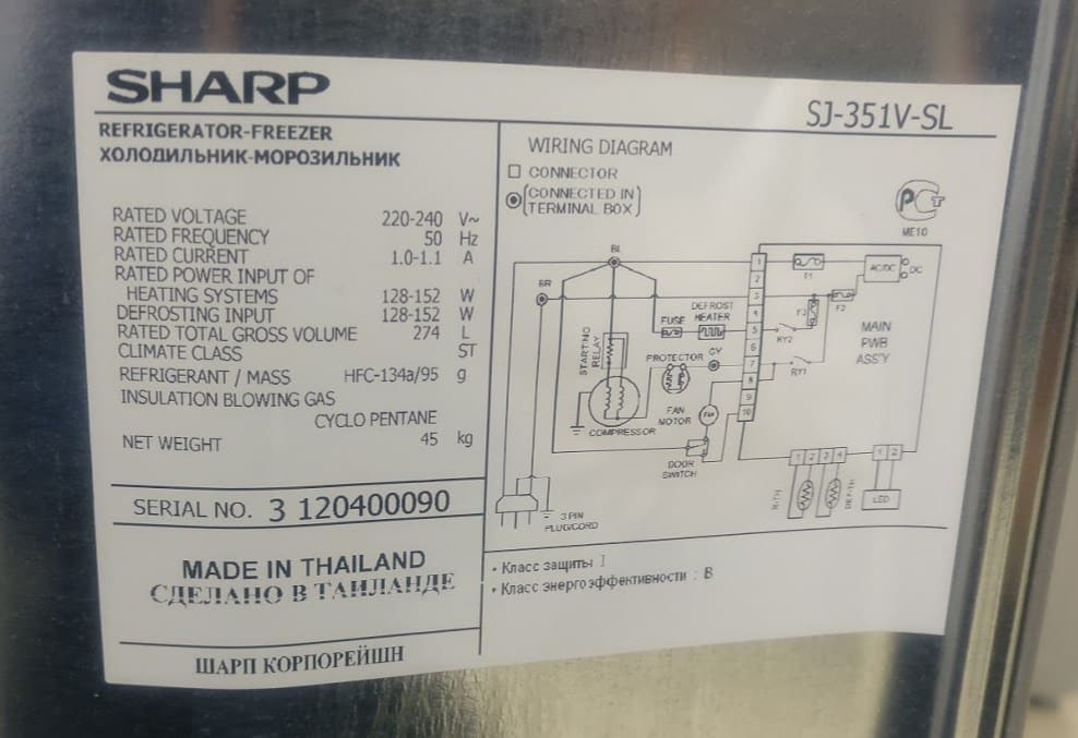

Здравствуйте, почитал форум, задумался вот... имеется: холодильник Sharp SJ-351V, иногда бывает, что при сильном ветре у нас (Краснодар) включается и отключается электричество по нескольку циклов за минуту. Судя по инструкции, повторное вкл должно быть не раньше, чем через 5 мин, то есть такое реле мне просто необходимо.

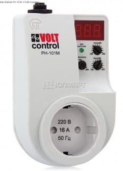

Погуглил, самое простое без заморочек - воткнул и работает - это Новатек-Электро РН 101М с розеткой, понравилось еще то, что там встроенный сетевой фильтр и защита по току:
Но, может, есть варианты лучше? На всякий случай прикрепил картинку с техданными холодильника:

Сообщение ПАВ » 11 янв 2018, 08:56
Любое РН, обеспечивающее паузу 5...6 минут.

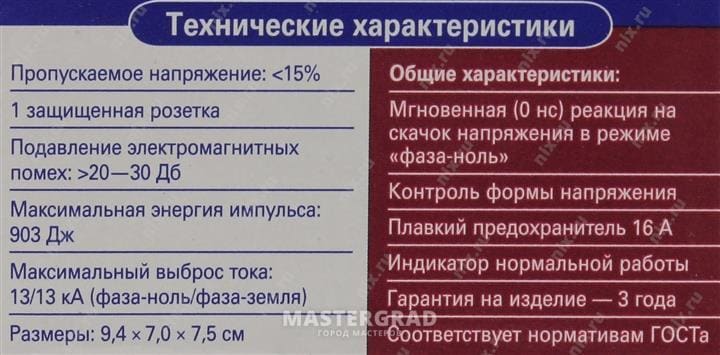

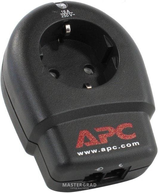

а для стиральной машины? вот такое пойдет? мини-сетевой фильтр, реле АРС не выпускает
Посоветуйте, пожалуйста, реле напряжения с отсрочкой запуска для защиты холодильника
Сообщение ПАВ » 11 янв 2018, 18:55
Если вы ищете устройство для защиты холодильника от пропаданий и быстрых включений напряжения- одно. Правда, умные этого не сильно боятся, там электроника за этим следит. Как в вашем- не знаю, надо искать, разбираться.
Если у вас проблемы с нестабильностью, РН вас и спасет и будет нервировать отключением при каждом толчке в сети. Да и как с остальным в доме/квартире, его не надо спасать? Если у вас это- стабильная проблема, берите стабилизатор.
Если вы ищете фильтр, то в современной стиралке он и так уже есть. А эта черная коробочка с непонятно зачем разъемами вас вряд ли спасет.

А что, в каждой стиралке есть такой фильтр? И такого же качества, со всеми перечисленными функциями? У меня например Индезит 7105 2010 года. А чем вам этот сетевой фильтр APC не нравится, можете пояснить? Вы имеете претензии по качеству конкретной продукции? ТХ его прикрепляю ниже

Сообщение ПАВ » 11 янв 2018, 20:15
Да ради бога, нравится- берите.

Я не про стиральные машины, я про сетевой фильтр APC, который вам так не нравится. Не поясните, чем именно?

landco писал(а):Источник цитатыЯ не про стиральные машины, я про сетевой фильтр APC, который вам так не нравится. Не поясните, чем именно?
Мне, на пример, не нравится тем, что совсем не относится к "реле напряжения с отсрочкой запуска" ... или Вы и сами знаете и решили тему сменить?
Если угадал, разрешите уточняющие вопросы ... какой из имеющегося у Вас оборудования слишком сильно "шумит" в сети ... для кого из них подбираете фильтр?
