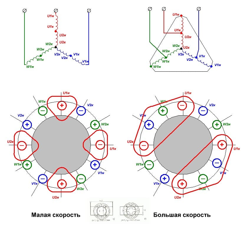

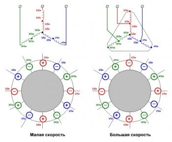

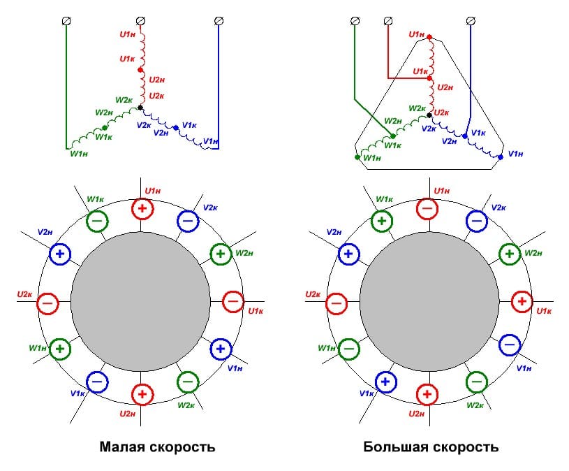

Sergey Afanasyev писал(а):Источник цитаты Вторая схема ближе к истине, однако низшая скорость достигается включением КМ2 а высшая скорость включением КМ5 (сборка концов в удин узел). Всё. Ничего другого тут не нужно.
Нет, Сергей. Работа контакторов не придумана мной, они действительно так включаются: на малой скорости втянут КМ1, а на большой скорости- КМ1 отпадает и втягиваются два контактора КМ2-КМ5. Тут без вариантов- я не монтировал схему, так было заложено изначально проектировщиками.

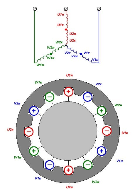

Коли автор темы не пропал ... у меня вопросик по посту viewtopic.php?p=24038#p24038.
Тама, описывая свой вопрос, дважды повторяете "катушкам, сидящим на общем магнитопроводе"(с) ... не тама ли "зарыта собака"?
Имхо, в двигателе, не две, а все катушки сидят на общем магнитопроводе. А в рассматриваемый момент (на Ваших картинках) катушки имеют не только общий магнитопровод, но и общий полюс (по Вашему утверждению) ... тогда да - получается "непонятка" с токами.
А если предположить, что все катушки установлены на своих полюсах и соответствующе распределены ... имхо, "непонятка" с токами исчезнет ... наверное (может быть). :smile:

По сути-я почти уверен, что они на отдельных полюсах расположены. Иначе, не было бы регулировки скорости, она ведь от количества полюсов зависит.
Только тут я ещё больше запутался: на малой скорости задействованы все полюсы(обмотка большой и обмотка малой скорости),только они какого-то хрена на каждой фазе последовательно включены и естественно намагничиваются одновременно. Что тут же нивелирует весь смысл количества полюсов...
Вобщем, бред какой-то получается. Я уже думать над этим не хочу, движки уже больше года отработали после моего подключения- значит так надо :pardon:
Двигатели Даландера
Сообщение TOPMO3 » 19 янв 2018, 16:57
Александр Deltik писал(а):Источник цитатыПо сути-я почти уверен, что они на отдельных полюсах расположены. Иначе, не было бы регулировки скорости, она ведь от количества полюсов зависит.
Мне кажется, там просто при включении бОльшой скорости, два, рядом находящиеся, полюса как бы объединяются в один, т.е. вместо шести (маленьких) полюсов, остается три (большие). :smile:

TOPMO3 писал(а):Мне кажется, там просто при включении бОльшой скорости, два, рядом находящиеся, полюса как бы объединяются в один, т.е. вместо шести (маленьких) полюсов, остается три (большие). :smile:
С большой скоростью- да,всё понятно. А с малой-катавасия какая-то получается. Полюсов 6, но всё равно как бы три...

Сообщение TOPMO3 » 20 янв 2018, 15:24

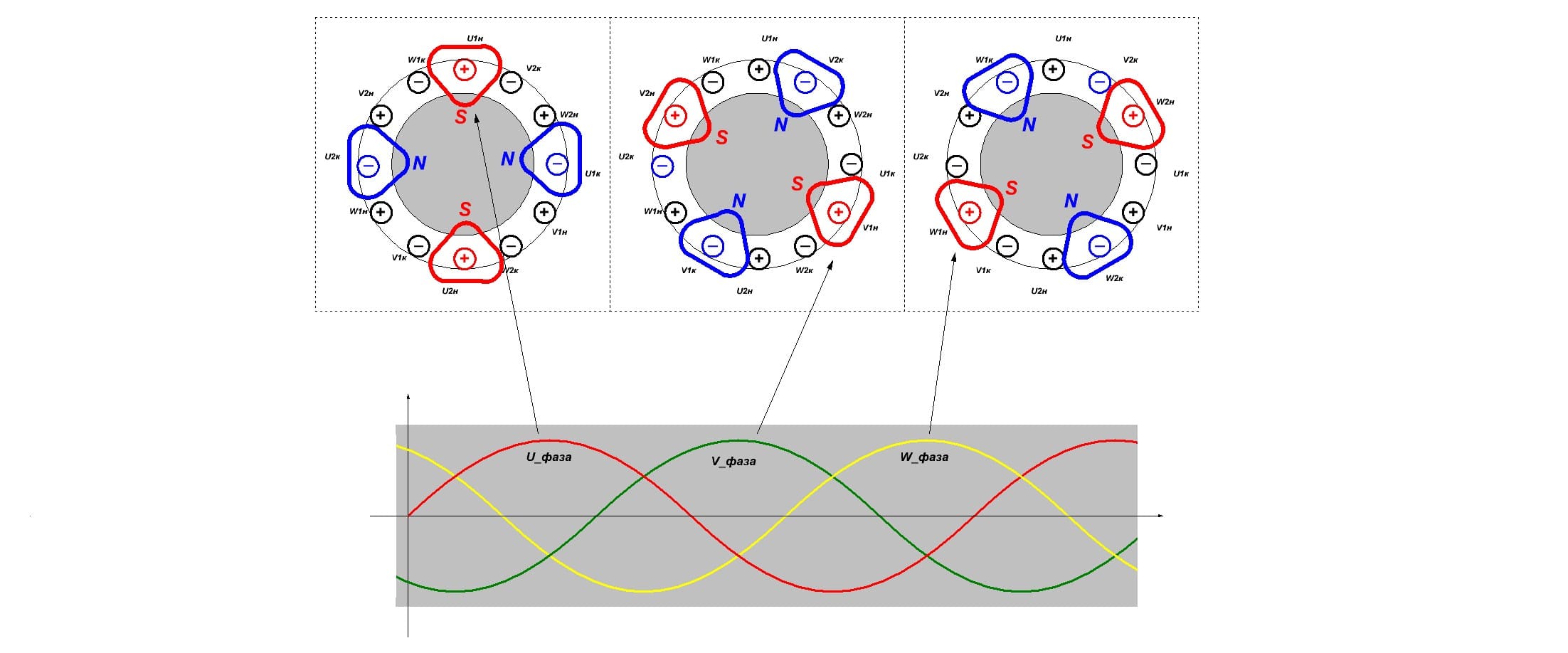

Я писал уже, что не спец по движкам ... но осмелюсь предположить, что тама, что то такое.
Если каждая обмотка (смотрите по обозначения концов) охватывает 1/4 круга ((90 градусов), то вроде получается. :ok:
з.ы. Меня смущает то, что 380В прикладывается к "половинкам" обмотки (при большой скорости) ... или они рассчитаны были сразу на такое!

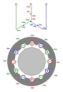

Вы простите, но у меня не хватает ума понять ваш рисунок. Я ценю вашу работу для меня,но оценить, увы- не в состоянии.

Сообщение TOPMO3 » 21 янв 2018, 17:40
Александр Deltik писал(а):Источник цитаты... у меня не хватает ума понять ... рисунок. ...
Не ужели Вам не приходилось видеть картинки, по которым объясняют принцип работы электродвигателя?
Перед Вами поперечный разрез двигателя, в пазах фазные обмотки, начала/концы - обозначены соответствующими буквами, соответствуют принципиальной схеме (сверху).
Плюсики и минусы - направление тока на какой то момент. :pardon:

Сообщение Александр Deltik » 21 янв 2018, 18:16
TOPMO3 писал(а):Источник цитаты в пазах фазные обмотки, начала/концы - обозначены соответствующими буквами, соответствуют принципиальной схеме
А,ну да. Только всё равно по рисуночку- 3 одновременных полюса получаются- по два за раз...А должно быть шесть (на малой скорости). Я не уверен,что шесть, но уж точно в два раза больше,чем на большой.
Я реально не представляю себе как работают низкоскоростные асинхронные двигатели, у которых много пар полюсов. Я просто зазубрил, что их должно быть много. А как происходит переключение полюсов- тайна. Для меня пояснение работы- простая звезда, в которой по кругу двигается магнитное поле. Ну, или треугольник.
Двигатели Даландера
Сообщение TOPMO3 » 21 янв 2018, 21:08
Александр Deltik писал(а):Источник цитаты Только всё равно по рисуночку- 3 одновременных полюса получаются- по два за раз...А должно быть шесть (на малой скорости).
А зачем Вы три плюса считаете одновременными? Они ведь разного цвета, т.е это разные фазы ... "плюс" на них появляется по очереди ... просто картинка статична. Надо так и смотреть, по порядку ... U1н - V1н - W1н.
А когда вторая скорость, U2н сливается с U1к, как на схеме сверху ... и другие так же.
з.ы. можно просто рассмотреть только одну фазу ... четко просматривается разное количество полюсов при разных скоростях.

TOPMO3 писал(а):Источник цитаты А зачем Вы три плюса считаете одновременными?
В чём для меня(!) заключается принцип регулировки скорости:
если за одну секунду успевают по-очереди намагнититься 3 полюса в трёхполюсном двигателе, то магнитное поле пройдёт полный оборот за секунду. Оно увлечёт за собой ротор и мы будем иметь скорость вращения 60 об\минуту.
А вот если за 1 секунду успевают по-очереди намагнититься 3 полюса в шестиполюсном двигателе- то магнитное поле пройдёт только половину оборота. И мы будем иметь 30 оборотов в минуту. Я себе так это представляю и прекрасно понимаю, что это- неверное представление.
TOPMO3 писал(а):Источник цитаты з.ы. можно просто рассмотреть только одну фазу ... четко просматривается разное количество полюсов при разных скоростях
2 полюса, в которых ток потёк одновременно- я считаю за один единый. Для того, чтоб я их считал за 2 разных- надо, чтоб во втором полюсе ток потёк позже, чем в первом.

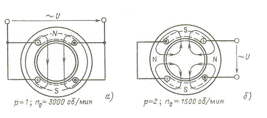

Сообщение elalex » 29 янв 2018, 08:50
Александр Deltik:
1.Как уже писал:
Есть такое направление мышления – примитивизм. Это когда сложные явления пытаются объяснить простыми способами. Скажем, во время расцвета механики её законами пытались объяснить всё, что видели.
Тем не менее продолжаются Ваши попытки понять и примитивно обьяснить сложные процессы.
2.В моторах полюса существуют (и их нужно рассматривать) только парами. Не бывает 3 полюса.
3.Упрощают понимание физики переключения полюсов картинки из поиска, например:
Как видно из этой картинки, каждая из обоих катушек должна быть рассчитана на подключение к 220В. Очевидно, при меньшей скорости, последовательном включении этих катушек ток через них уменьшается, соответственно падает и мощность мотора. Раньше этого не знал.

Сообщение TOPMO3 » 01 фев 2018, 09:53
elalex писал(а):Источник цитаты... каждая из обоих катушек должна быть рассчитана на подключение к 220В. Очевидно, при меньшей скорости, последовательном включении этих катушек ток через них уменьшается, соответственно падает и мощность мотора. Раньше этого не знал.
Мне кажется Вы опечатались, каждая катушка должна быть расчитана на 380В ... иначе, при переключении на большую скорости, они погорят.
Мне сразу надо было показать на своих картинках образования полюсов (как у Вас показано)
может автор раньше бы понял. :sorry:
