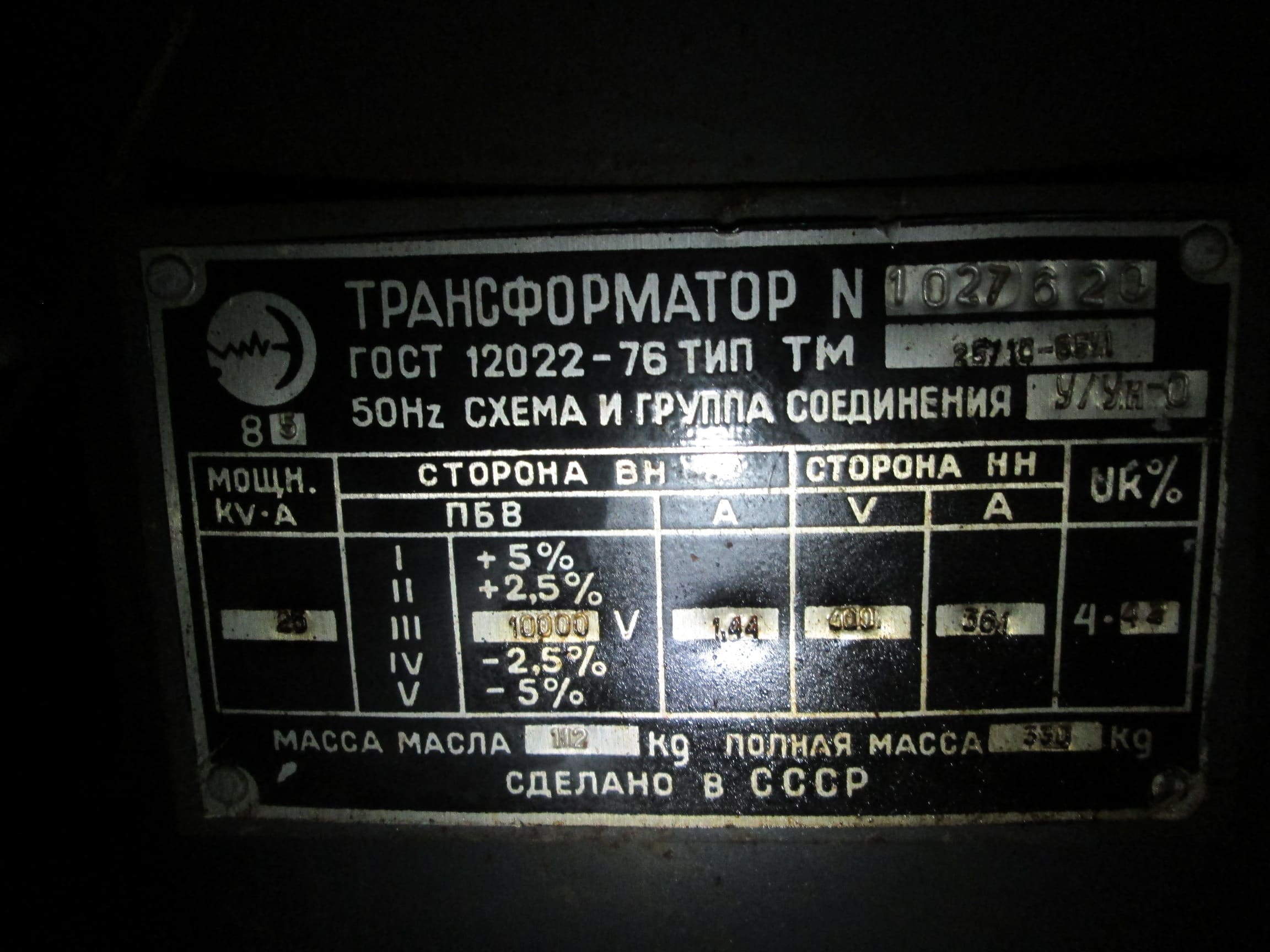

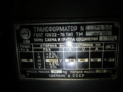

Здравствуйте. Есть трансформатор 10/0,4 кВ, мощностью 25 кВА. Год производства 1985. Пролежал в гараже около 20 лет. Реально ли его привести в надлежащий вид с целью последующей продажи? Что для этого нужно?

А почему бы и нет?! Только обратитесь в ЭТЛ и проведите ему минимальный перечень испытаний: сопротивление изоляции обмоток ВН, НН и ВН-НН, коэффициент абсорбции (увлажненности), омическое сопротивление обмоток на каждом ответвлении, коэффициент трансформации на каждом ответвлении, испытание повышенным напряжением и испытание трансформаторного масла. По стоимости такие испытания я провожу за 5000 руб. В итоге на руках у Вас будет протокол со всеми испытаниями - тогда уже и можно доказать покупателю, что трансформатор годен к эксплуатации, при условии, что все испытания он пройдет и его не забракует ЭТЛ, например, на той же абсорбции :pardon:
Естественно, что перед испытаниями его нужно обтереть, помыть и т.д. и т.п.

Говорят, надо масло сливать и сушить. Как это сделать? И сколько протокол выданный ЭТЛ действителен, через какое время нужно повторную проверку делать?

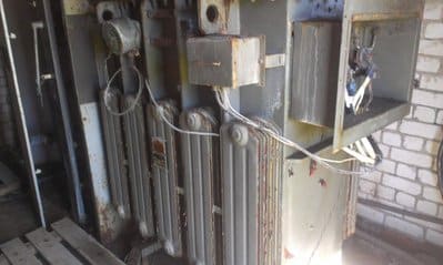

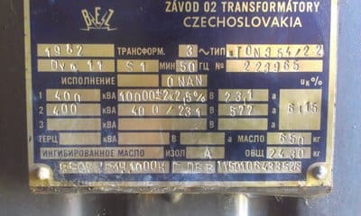

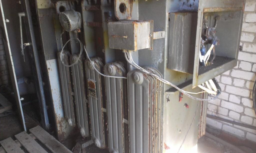

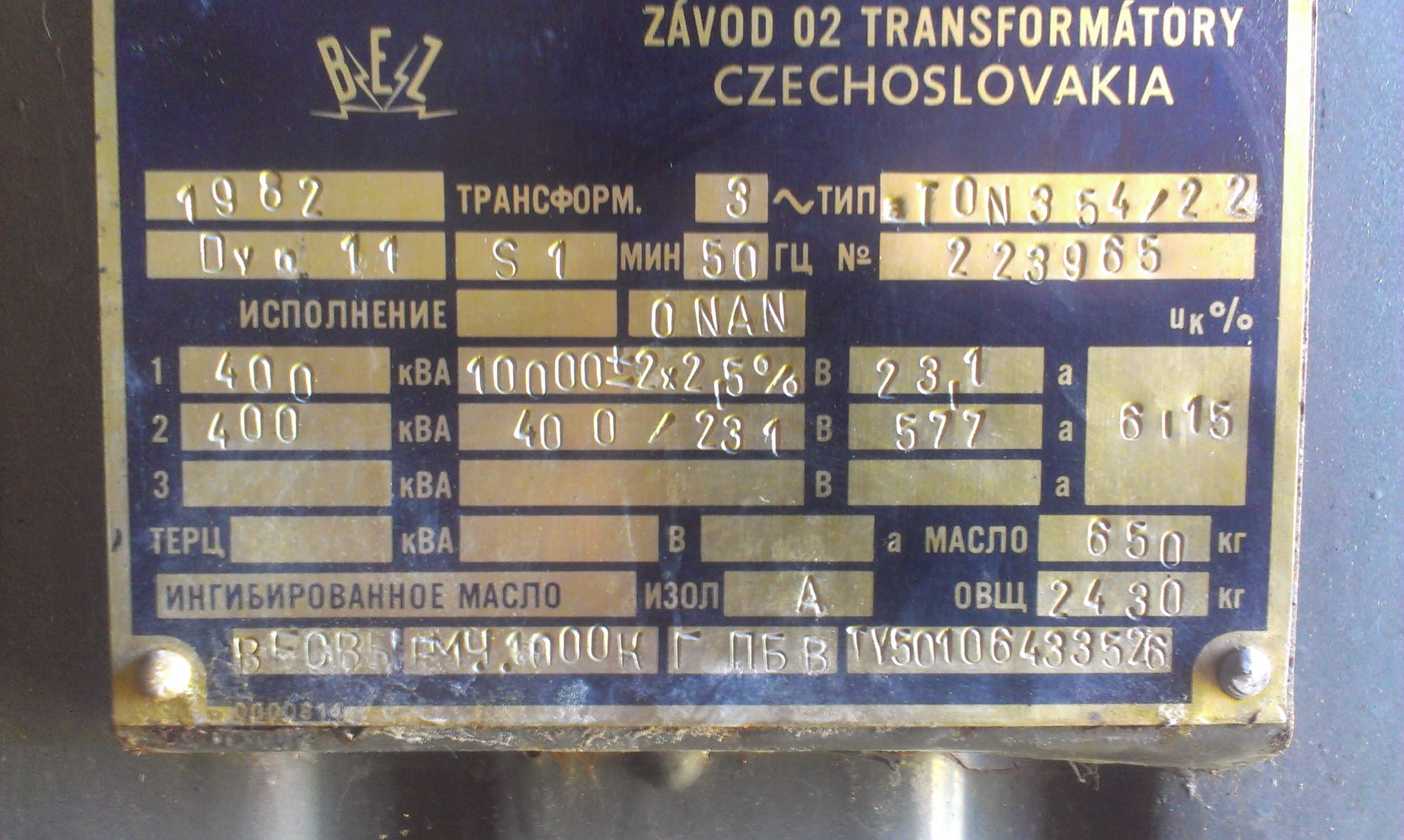

Сколько может стоить трансформатор на 400кВа
Сообщение Юрий777 » 15 ноя 2015, 21:07
Здравствуйте. Подскажите кто знает сколько может стоить это трансформатор на 400кВа, и реально ли его продать? Закрыли производство остался трансформатор. Трансформатор в рабочем состоянии.

Сообщение mastervictor » 16 ноя 2015, 08:55
Юрий777 писал(а):Источник цитаты Здравствуйте. Подскажите кто знает сколько может стоить это трансформатор на 400кВа, и реально ли его продать? Закрыли производство остался трансформатор. Трансформатор в рабочем состоянии.
Все можно продать,вопрос только за сколько!
Доков ведь нет наверняка,а это уже -50тыщ!Вид не фонтан.
Оценил бы по цене метало лома!

Старый силовой трансформатор 10/0,4 (кВ) мощностью 25 (кВА)
Сообщение Юрий777 » 16 ноя 2015, 18:14
Да доков нет. Вид не проблема можно подшаманить подкрасить.

Юрий777 писал(а):Источник цитаты Вид не проблема можно подшаманить подкрасить.
На вид,я бы смотрел на чистоту масла,в мерном стекле,чистоту и целостность изоляторов,целостность резьбы на шпильках!
Наличие гаек-приветствуется!
