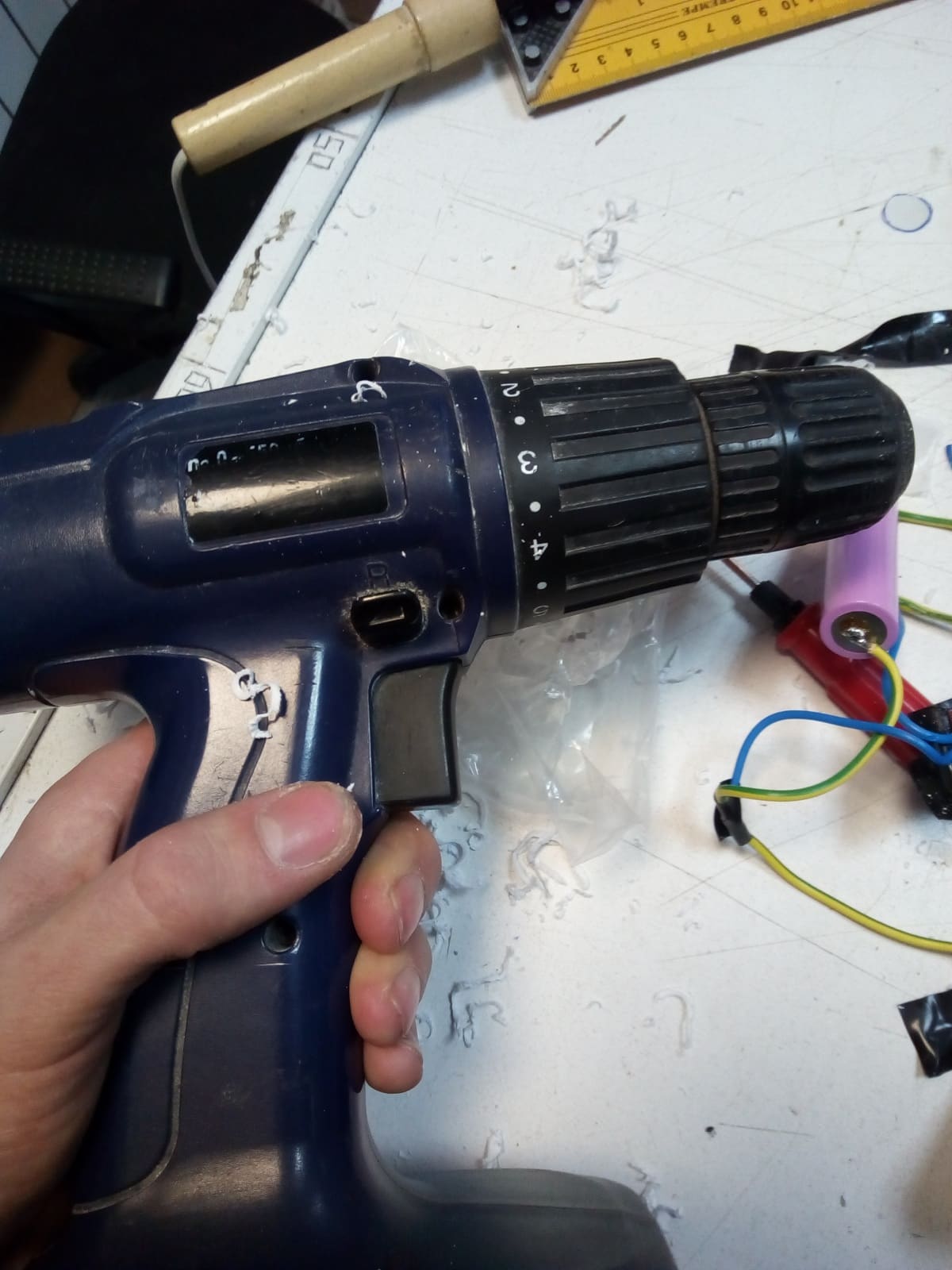

Константин писал(а):Источник цитаты Я держу в руках.
)Константин писал(а):Источник цитаты Бабахает он хорошо.
)mastervictor писал(а):Источник цитаты В руках АКБ?Я понял,что это АКБ.

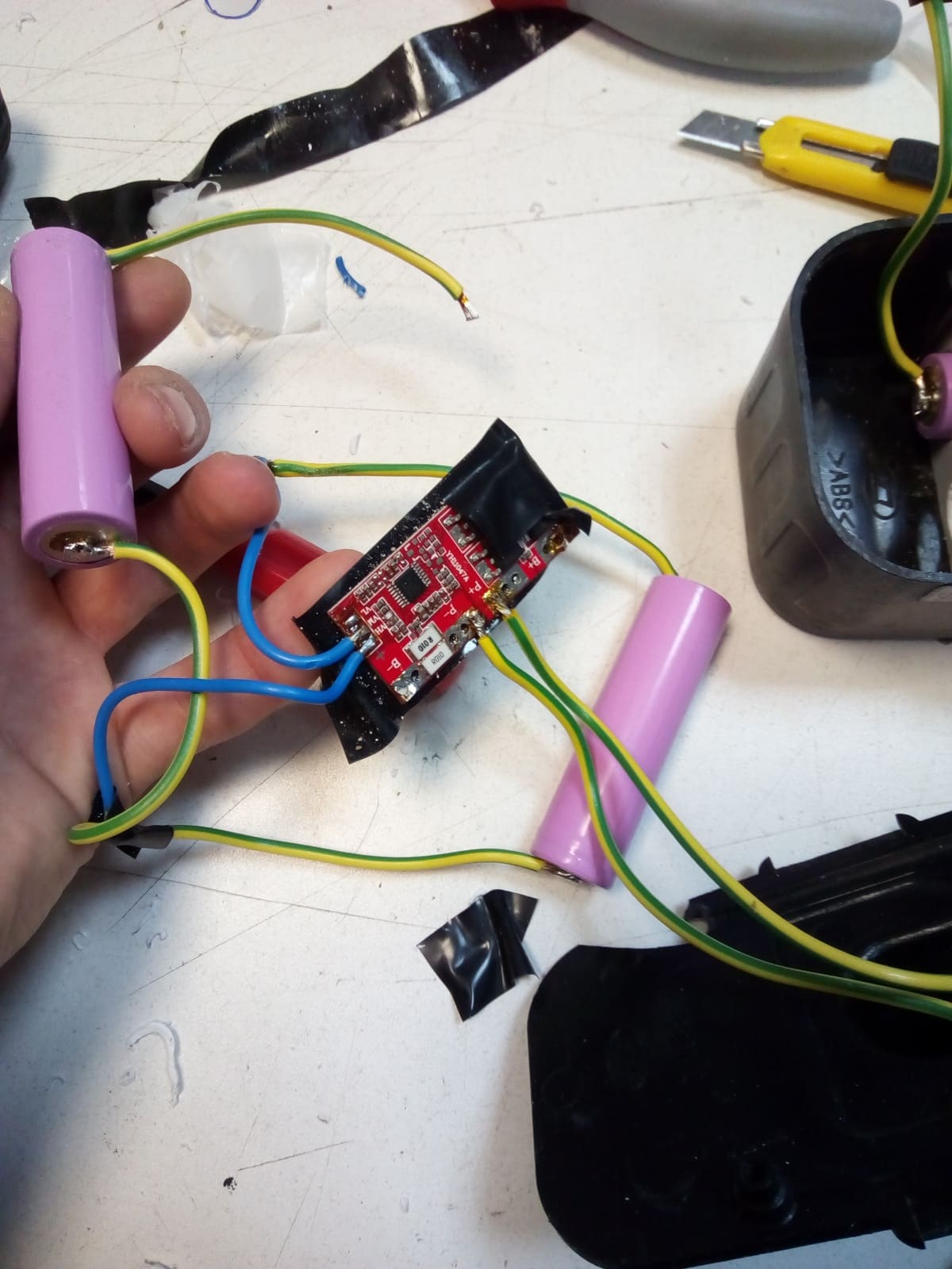

Я понял,что из АКБ,ты хочешь вывести провода,чтоб можно было к ним подкинуть зарядку.Так?

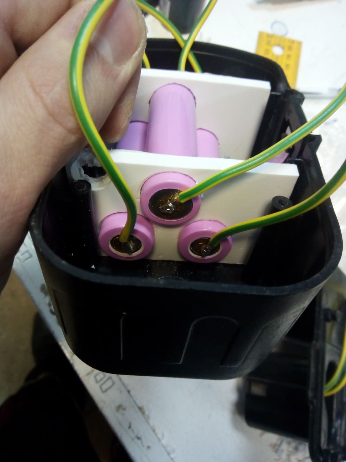

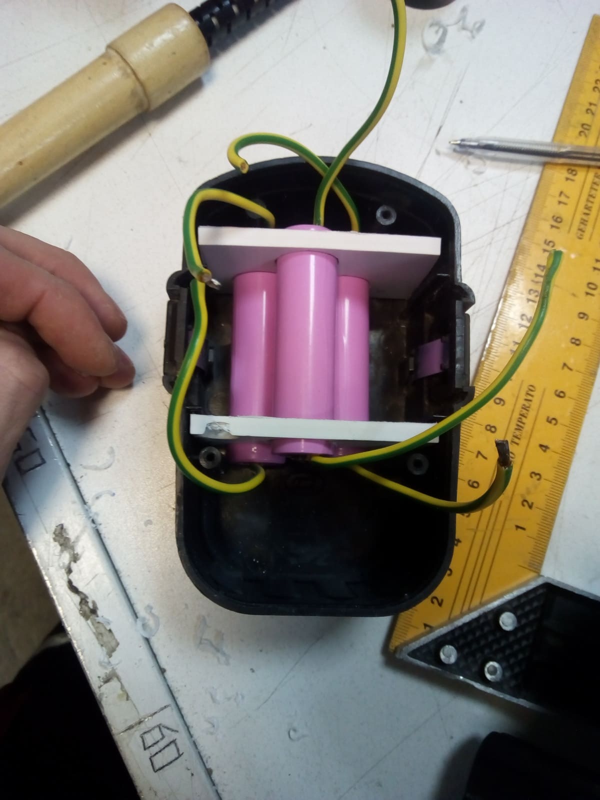

Константин писал(а):Источник цитаты Перед тобой штатный пластиковый контейнер от Nicd батареи шурика.

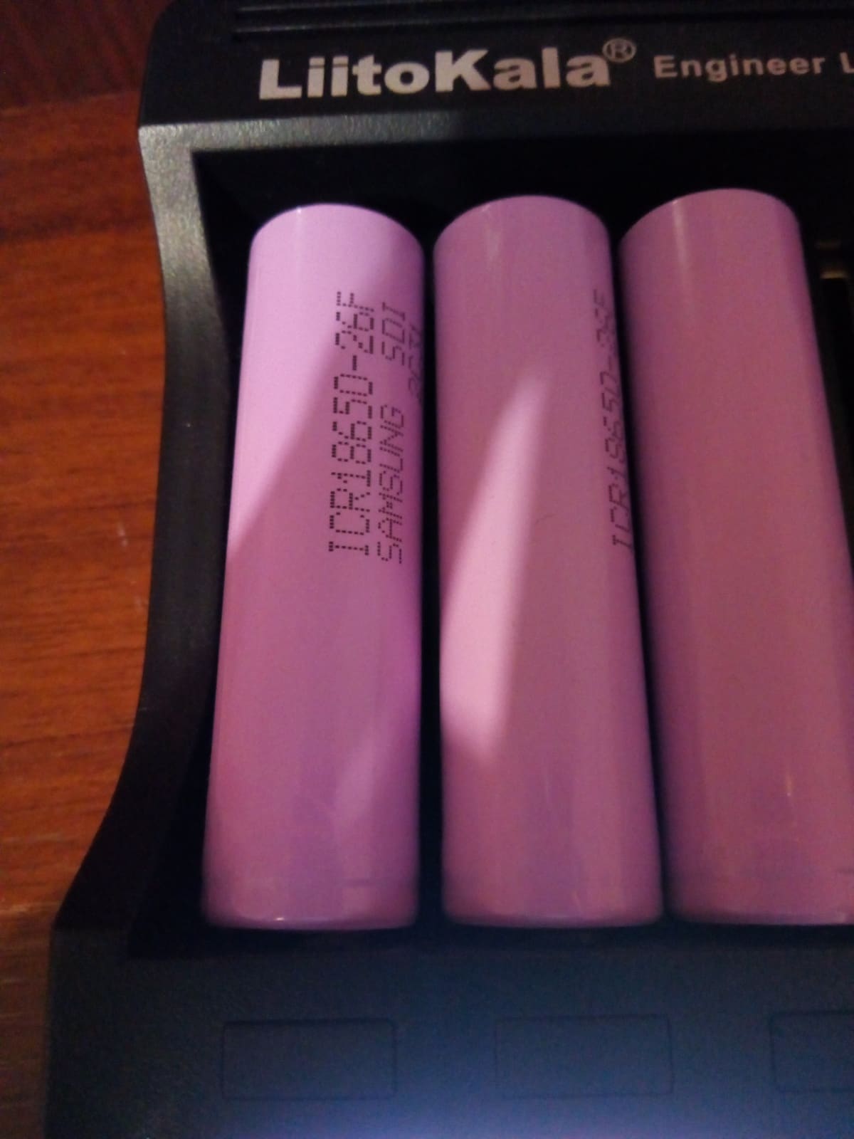

Константин писал(а):Источник цитаты батарей из 18650 элементов 2500мА.
