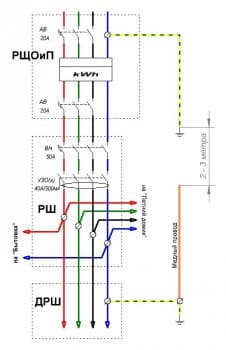

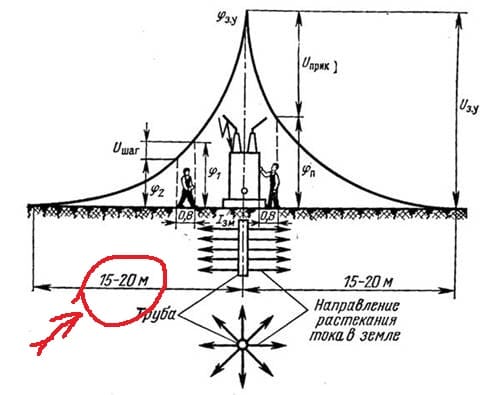

Всем для справки ... "радиус растекания тока в среднем равен 15 - 20 метров от заземлителя".
Имея перемычку в доме, и медный провод в земле, близко расположенный к повторке на опоре, получаем петельку замыкающую "нуль", на выходе УЗО.

AlexeyV. писал(а):Источник цитаты В траншею в земле(60-70см) рядом с ПНД с кабелем проложил кусок старого медного провода (многожил, без изоляции, min 16кв.мм). Использовал его временно, как повторное заземление в щите дома, после разделения PEN. Уже потом забил в землю 3 уголка, обварил полосой, которая подходит к дому и тоже сейчас соединена с тем старым медным проводом.
Медный провод практически подходит к столбу. Длины не хватило 2-3 метра. Но раскопать и его удлинить не проблема.

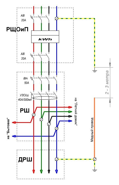

Имхо ... у Вас два варианта:
1. Вытаскивать этот провод ... простое отключение не поможет (шунтирование земной массы, т.е. расстояния);
2. Удлинить и подключить к повторному заземлению на опоре + добавлять РЕ_проводник к кабелям от РШ + убрать перемычку в ДРШ (домашний распредшкаф).

Сообщение TOPMO3 » 07 фев 2018, 09:10
AlexeyV. писал(а):Источник цитаты... Физику этого пояснить сможете?
У меня только вот такое объяснение.

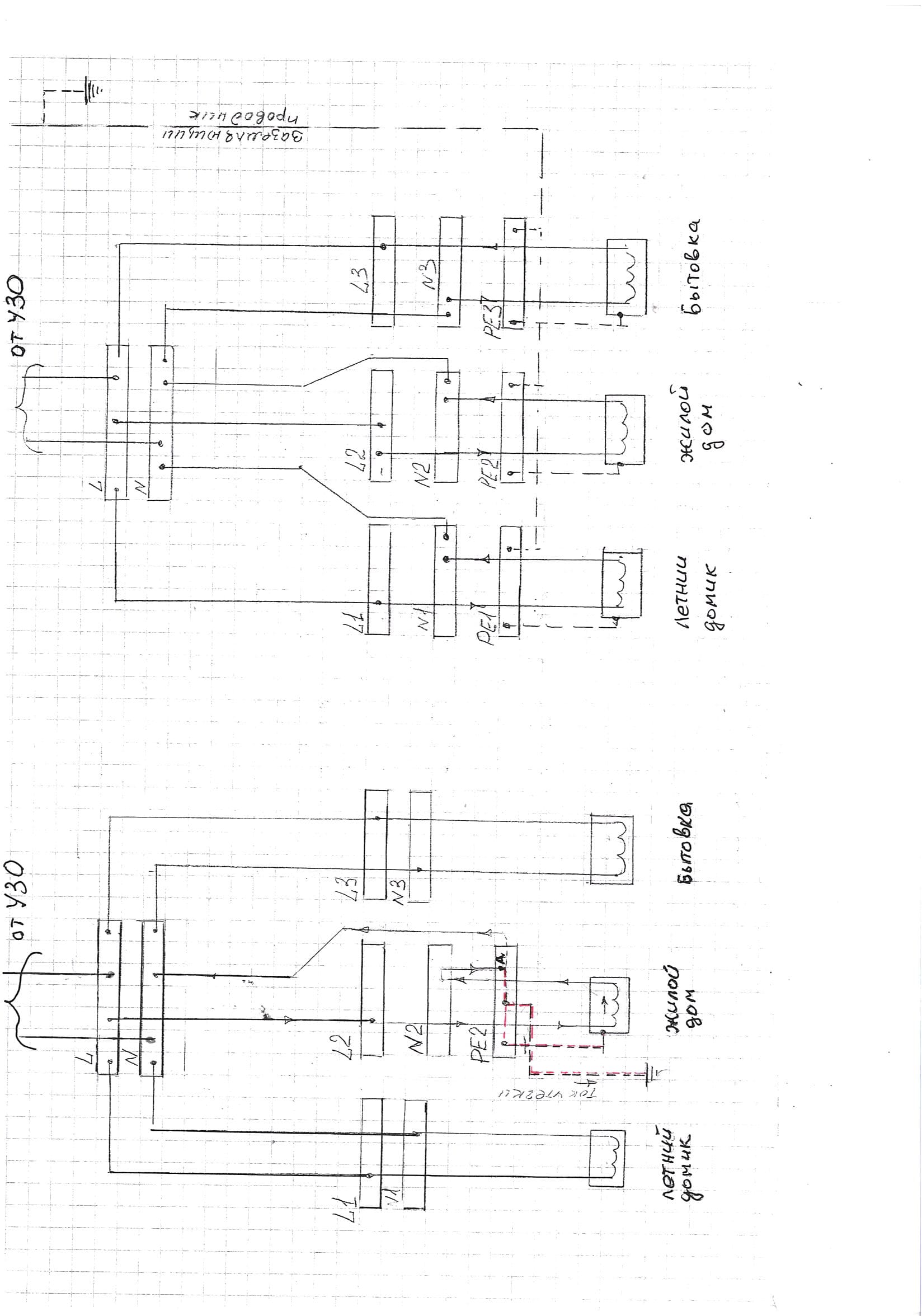

Если я перенесу разделение PEN и повторное заземление на столб, то как быть с глубинным насосом. Он в любом случае будет подключен через щиток в доме и, как понимаю, будет играть роль локального заземлителя.[/quote]
Вот примерно , что получается. Для простоты изображения узо беру однофазное , так меньше чертить. В первом варианте , когда от системы шин взятых после УЗО два объекта запитаны по системе TN-C, а один по систем TN-C-S (жилой дом), вот здесь и происходит утечка через шину РЕ. В варианте 2 шина PEN разделяется на РЕ и N до УЗО и утечка на землю ликвидируется, УЗО будет работать.

Глубинный насос в скважине является естественным заземлителем, как я понимаю. Его наличие в цепи (в неработающем состоянии) приводит к срабатыванию УЗО на столбе при наличии любой включенной нагрузки (например, света в бойлерной). Абсолютно также ведет себя это УЗО, если насос из цепи убрать, а повторное заземление оставить. Если убрать и насос и повторное заземление, то все работает нормально.
кви-45, для Вашего расклада это справедливо ?
Не могу поставить селективное(противопожарное) УЗО
Сообщение Константин » 07 фев 2018, 16:54
tolik писал(а):Источник цитаты кви-45, для Вашего расклада это справедливо ?
Если насос заземлен по средством проводников(шнур) а т.ч имеет полную электрическую связь с ГЗШ и шахта скавены металл не пластик то да. Корпус насоса может выступать как искусственный заземлитель. Вопрос остается только в том имеет ли насос ТС заземление и заземлен ли он.
кви-45
Сообщения: 714
Репутация: 254
Сообщение кви-45 » 07 фев 2018, 18:02
tolik писал(а):Источник цитаты AlexeyV. писал(а):Источник цитаты
Да, если между корпусом насоса есть связь с шиной РЕ, которая соединена с повторным заземлителем (ПВ). Рассматриваемое УЗО
будет срабатывать, это видно из эл. схемы жилого дома. Допустим насос отключен, ПВ отсоединен, освещение включено - в этом случае фаза через лампу попадает на N2 и по перемычке в точку А шины РЕ , где ток распределяется на две части , основная часть по нулю уходит в систему, а вторая часть (ток утечки) через точку А - заземляющий проводник - корпус насоса стекает в воду. Второй вариант, если мы отключим заземляющий проводник, в этом случае ток будет стекать на ПВ. При любом раскладе УЗО будет срабатывать.

Я вообще не врубаюсь, какая разница является скважина (и насос) заземлителями или нет ... какое отношение это имеет к решению проблемы ТС?
Ясно же, что системы TN-C-S у него не будет, а для ТТ ... чем больше заземлителей - тем лучше.
Его задача раздвинуть зоны взаимовлияния повторки на опоре (сделанное СО) и его самостоятельно_смонтированного заземления.
Для этого ему надо вытащить из траншеи похороненную медяху и убрать перемычку, с нуля на защитный, в доме ... и всё.

AlexeyV. писал(а):Источник цитаты 1. чтобы расположить селективное узо на столбе (дабы защитить линии на жилой дом, а также на летний домик и бытовку) требуется сделать разделение pen на N и PE в РШ на столбе, т.е. до этого узо. для этого нужно:
В этом предложении заключены две Ваши "хотелки" ...
Первая - "защитить линии на жилой дом, а также на летний домик и бытовку"(с) и вторая - "сделать разделение pen на N и PE в РШ на столбе"(с).
Первая "хотелка" решается установкой УЗО(s) в РШ и выполнения всего двух действий, описанных мной выше постом и будет у Вас классическая (и многими любимая) система ТТ.
Решение второй "хотелки" (система TN-C-S) тянет за собой все Ваши вопросы (ниже) и большие переделки (включая те же, что я писал выше).
Кстати Вы не написали скольки_клеммные автоматы установлены в РШОиП? Если четырех ...
Короче ... (лично я, для себя, не стал бы. :smile: )
А типерича по другим вопросам ...
2. заменить PEN провод от РШОиП к РШ с 6кв.мм на >10кв.мм т (? или это не обязательно);
Это требование ПУЭ (медь-10, алюминь-16) советовать противное, тут, никто не будет ... (лично я, для себя, не стал бы менять. :secret: )
Кстати ... этот PEN надо будет мимо ВН, прямо в УЗО.
3. сделать повторное заземление PE в РШ на столбе (? можно использовать естественный заземлитель в виде металлического забора);
Оно у же сделано (штырек у опоры) можете его улучшить ... забор ни в коем разе!!! (ничего не должно торчать из земли)
4. оголенный медный провод в траншее от столба к дому не использовать и отсоединить его от контура повторного заземления жилого дома;
Вам сейчас ничто не мешает, проделать эксперимент ... сначала просто убрать только перемычку ... если все равно отключится УЗО(s), дополнительно отключить этот провод от контура заземления ... если УЗО(s) вновь отключится - тогда только вытаскивать. :pardon:
Если УЗО(s) перестанет отключаться ... возможно Вы успокоитесь ... и останетесь при ТТ. :biggrin:
5. в жилом доме в щите убрать перемычку между N и PE, повторное заземление PE оставить;
Да.
