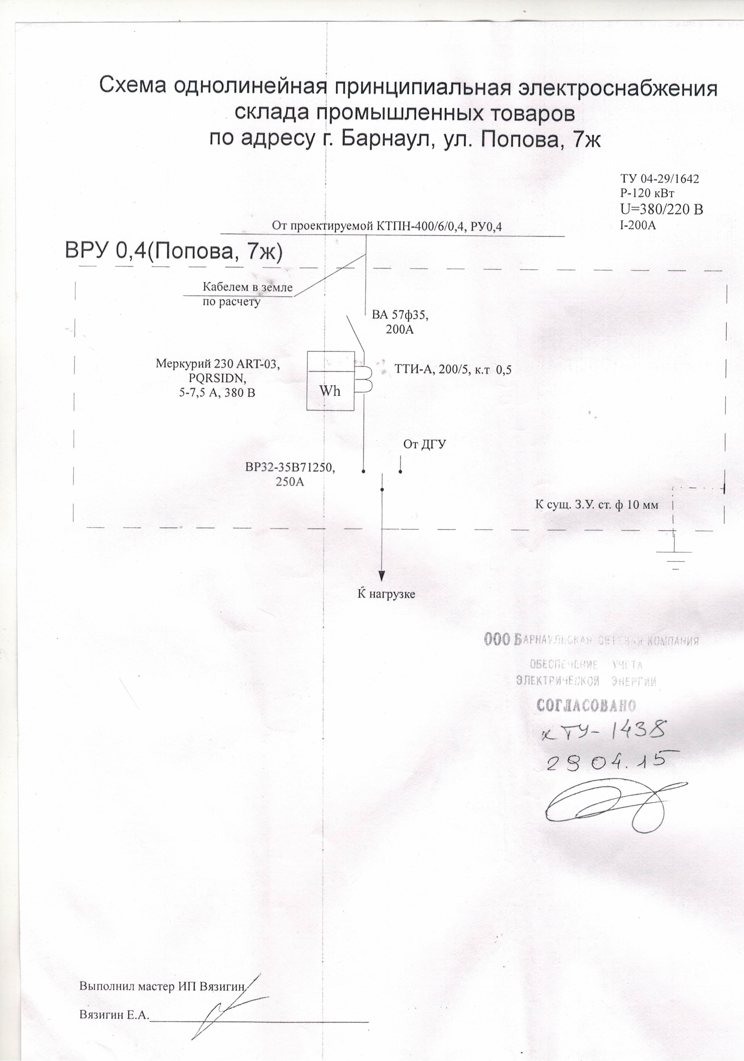

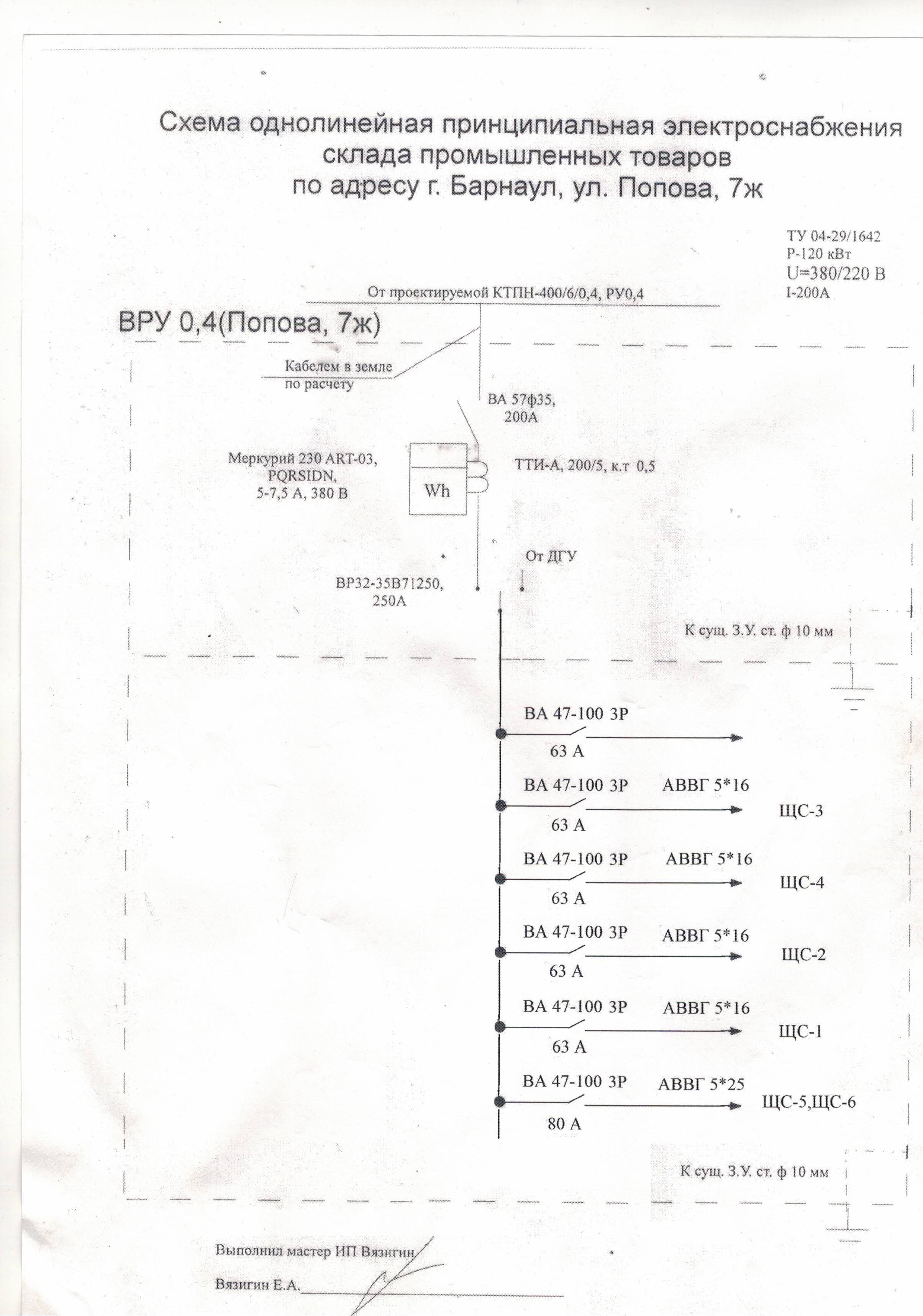

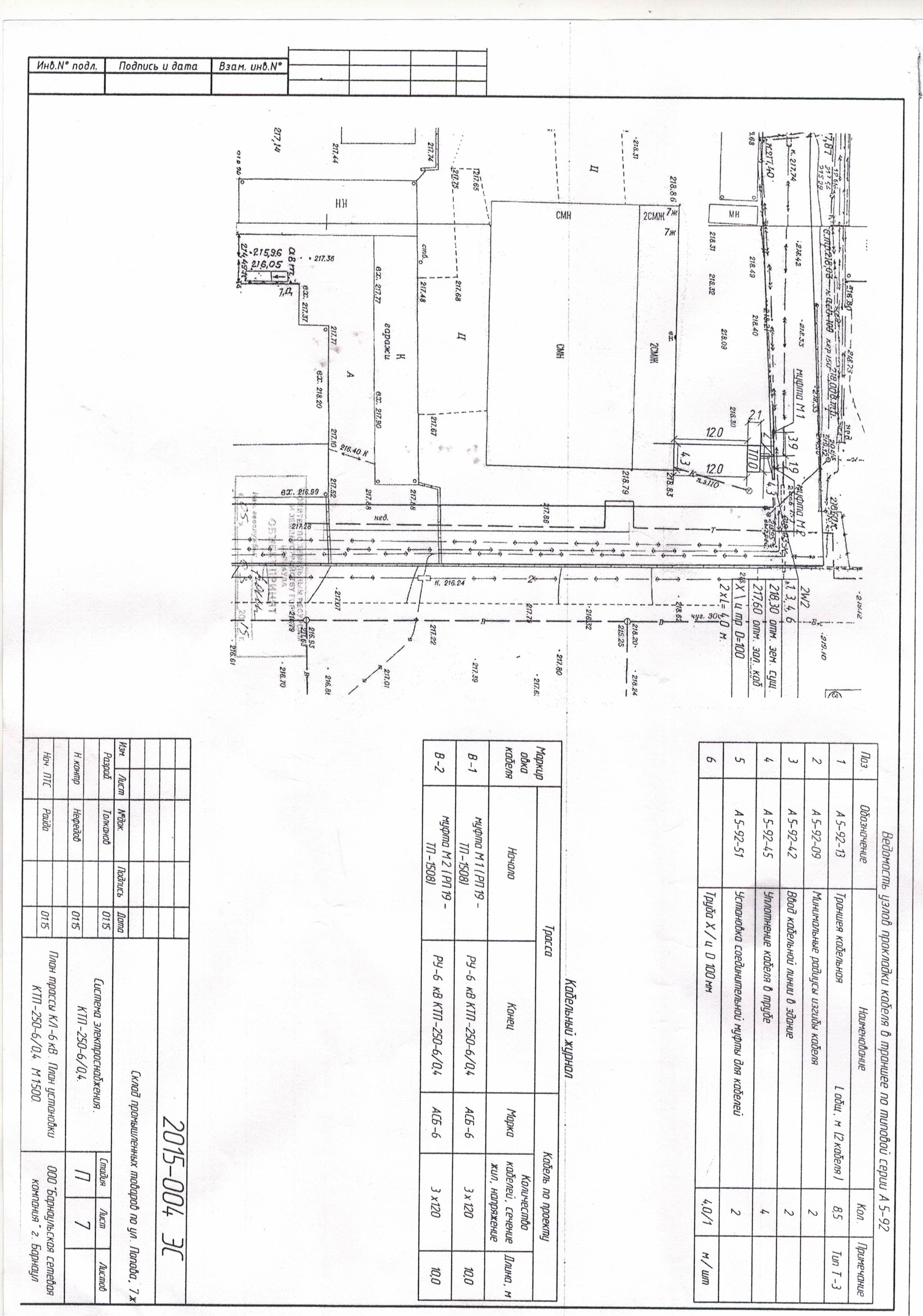

Сегодня попал в щитовую, все оказалось еще хуже чем есть на самом деле. Открываю ВРУ, не вижу не своего СИП 4*50, не вообще какого-либо другого сипа. Как оказалось, монтажникам не хватило 3 метра и они в помещении за потолком армстронг сделали скрутку. Притом собственник уверяет, что это болтовое соединение, но я то вижу что болтов там нет, да и какая разница?
И все это хозяйство сидит на на автомате 100 А IEK ВА 47-100 C100.
Снял копии со всех документов что нашел:

Сообщение Константин » 23 фев 2018, 18:02
Shetan писал(а):Источник цитаты Снял копии со всех документов что нашел:
Так это ТУ на технологическое присоединение вашего собственника. У него от ТП до его ВРУ идет 10кВ бронь на 120кв.мм. А ваше уже здание которое судя по вашим словам запитано от собственника тобишь его ВРУ тут не рассчитывалось.
