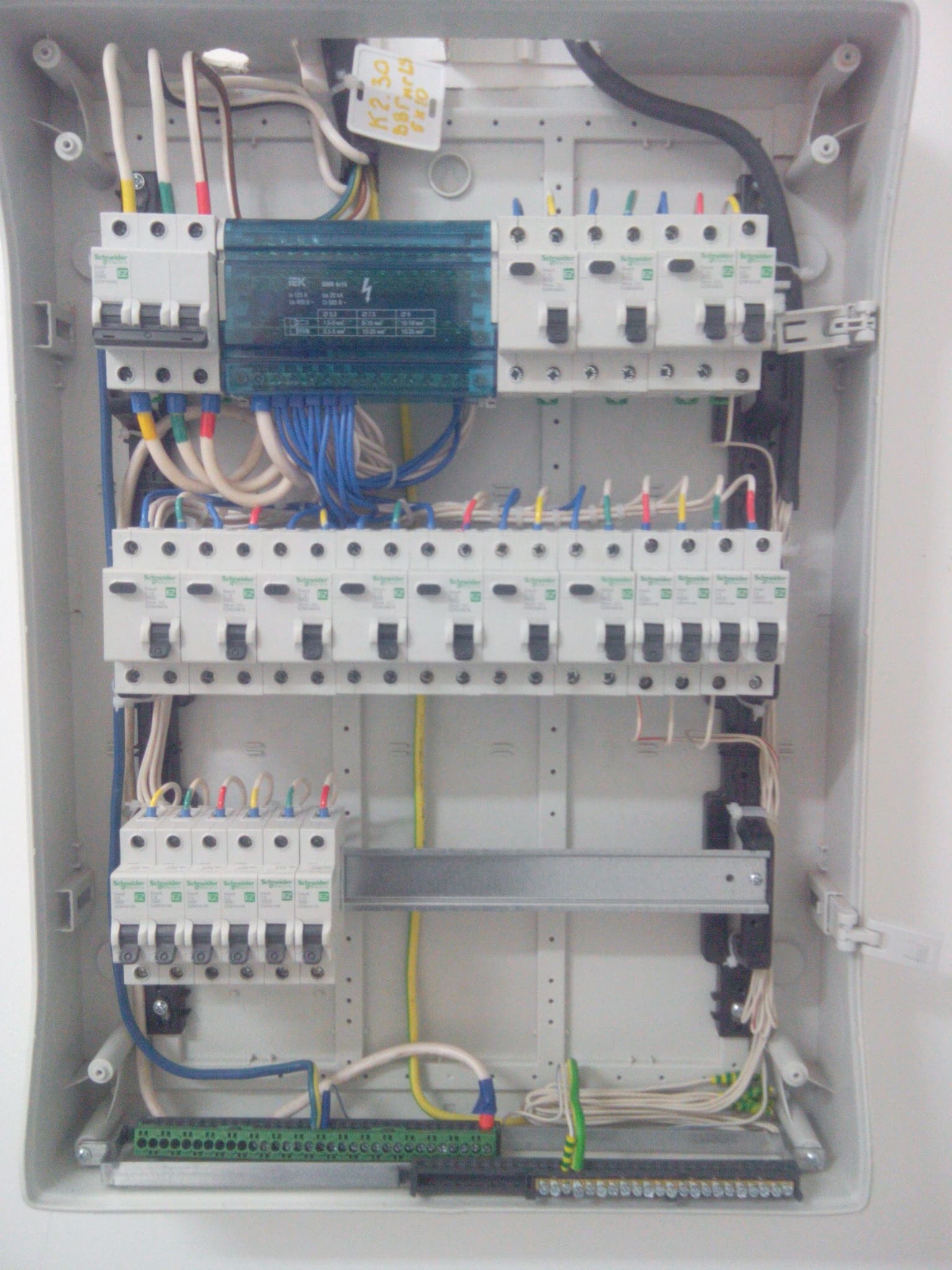

Сообщение Андрей Ingener » 15 сен 2015, 11:36

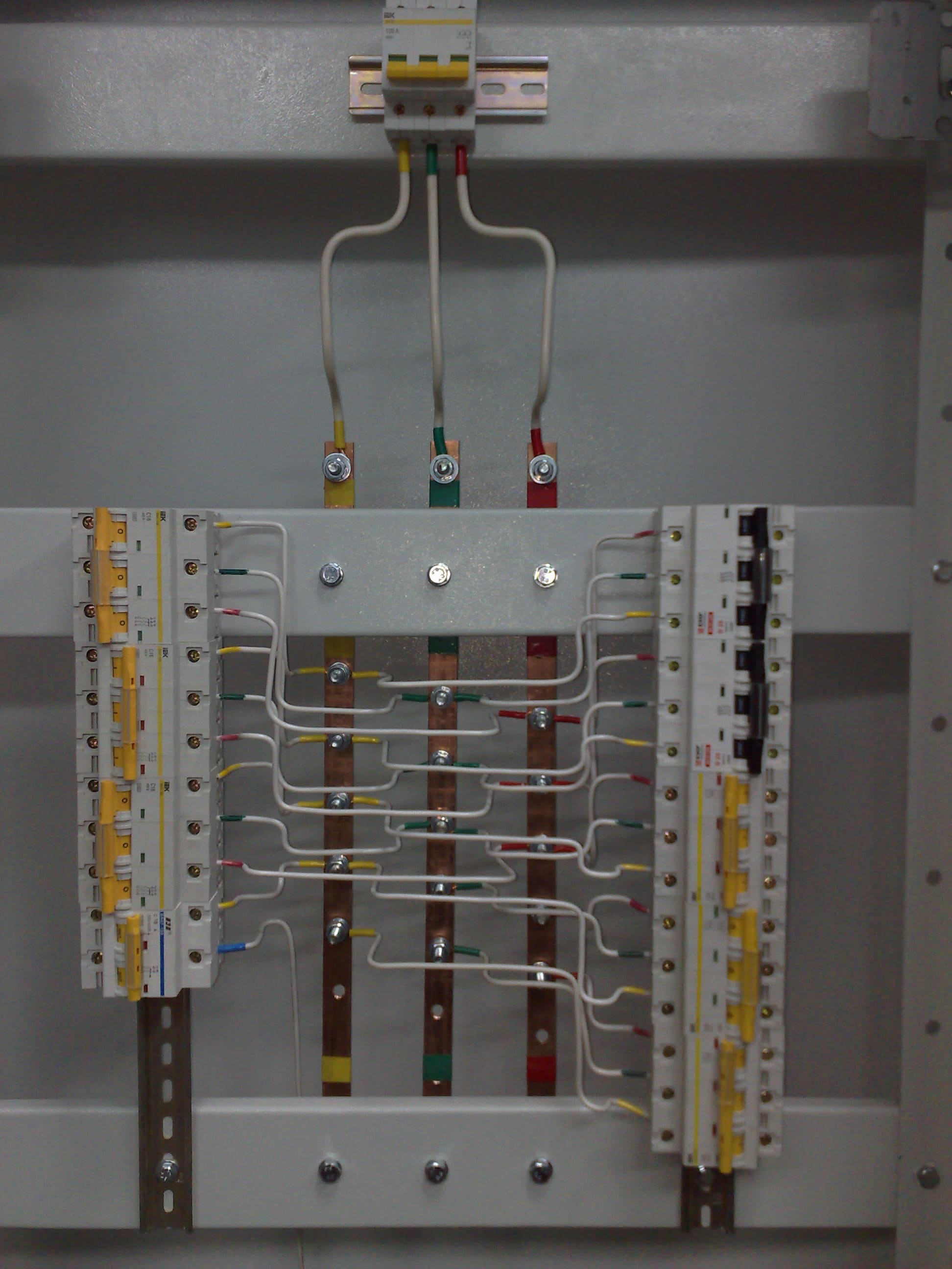

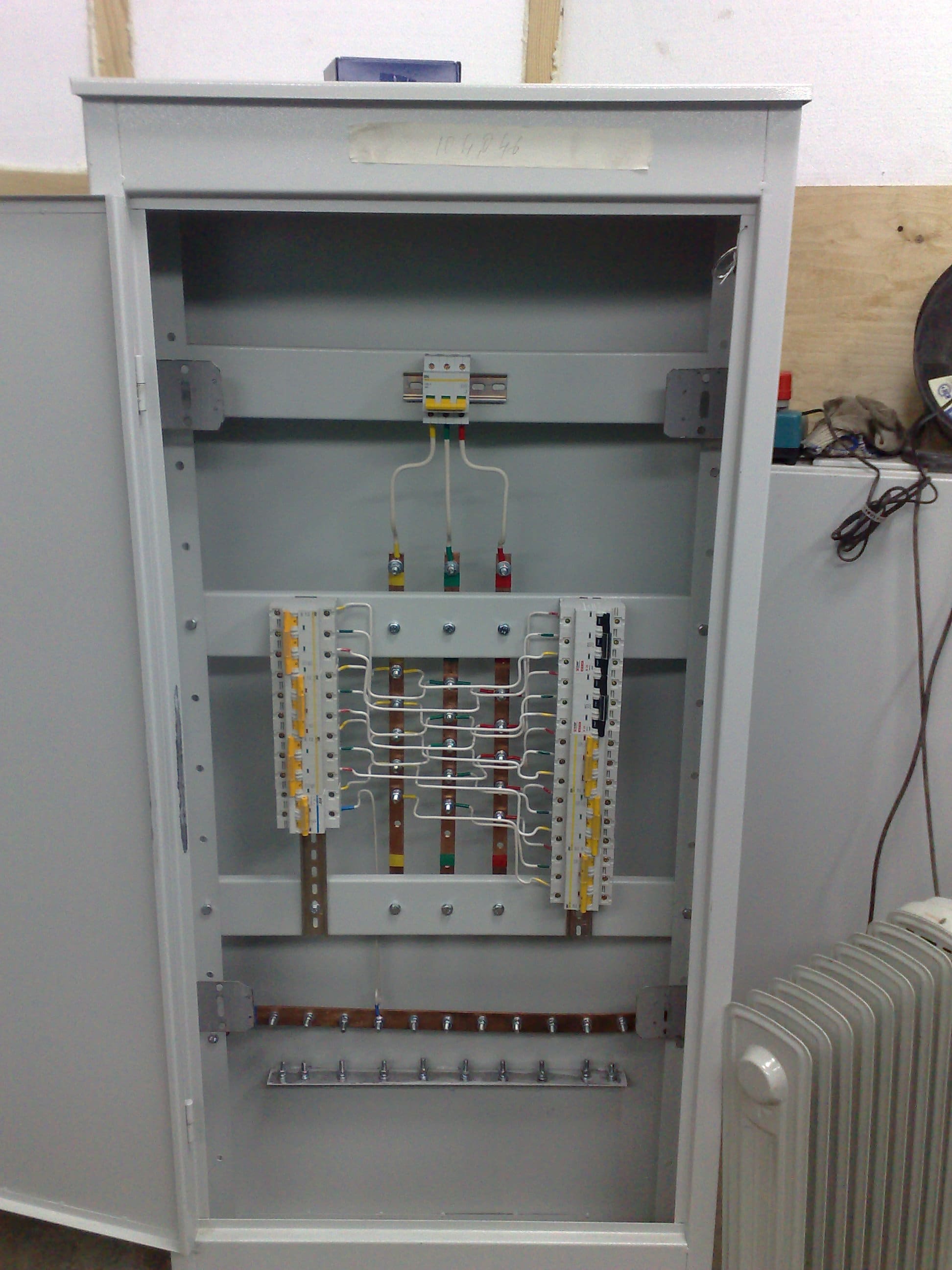

Делимся своими произведениями
Тот же с другого ракурса
В щитовой торгового центра

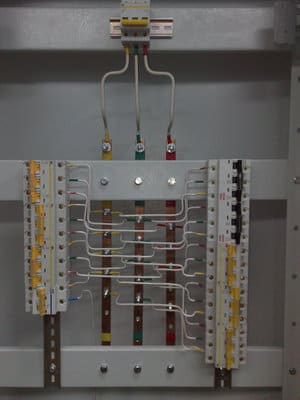

Шкафы и щиты внутри помещений
Сообщение Андрей Ingener » 15 сен 2015, 13:39
Ещё один в том же тц, только другая щитовая

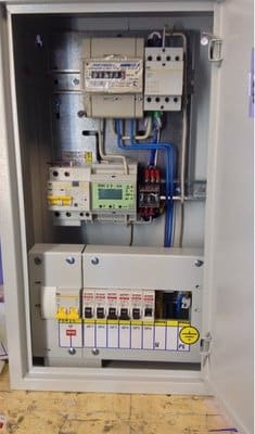

Сообщение Константин » 16 сен 2015, 11:08
ЩУРН с ПЗС2-3-1 выполненный по индивидуальному проекту для частного дома.

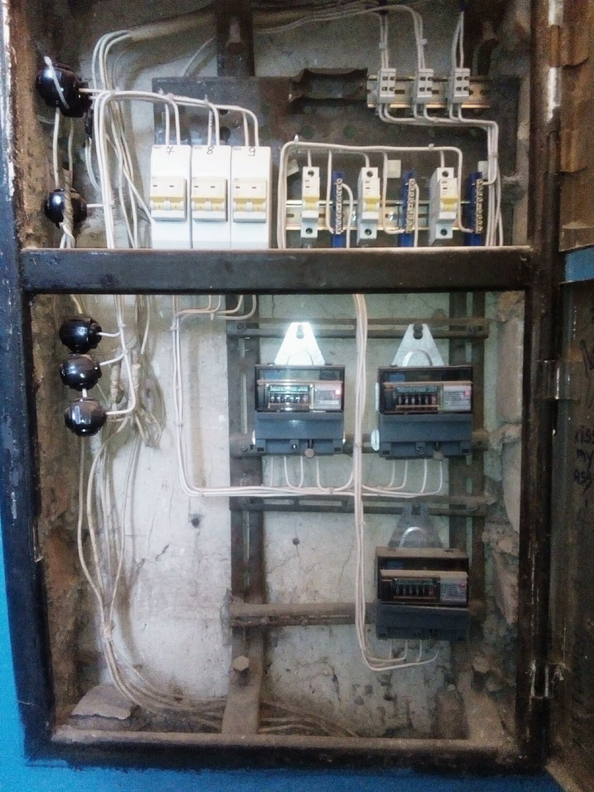

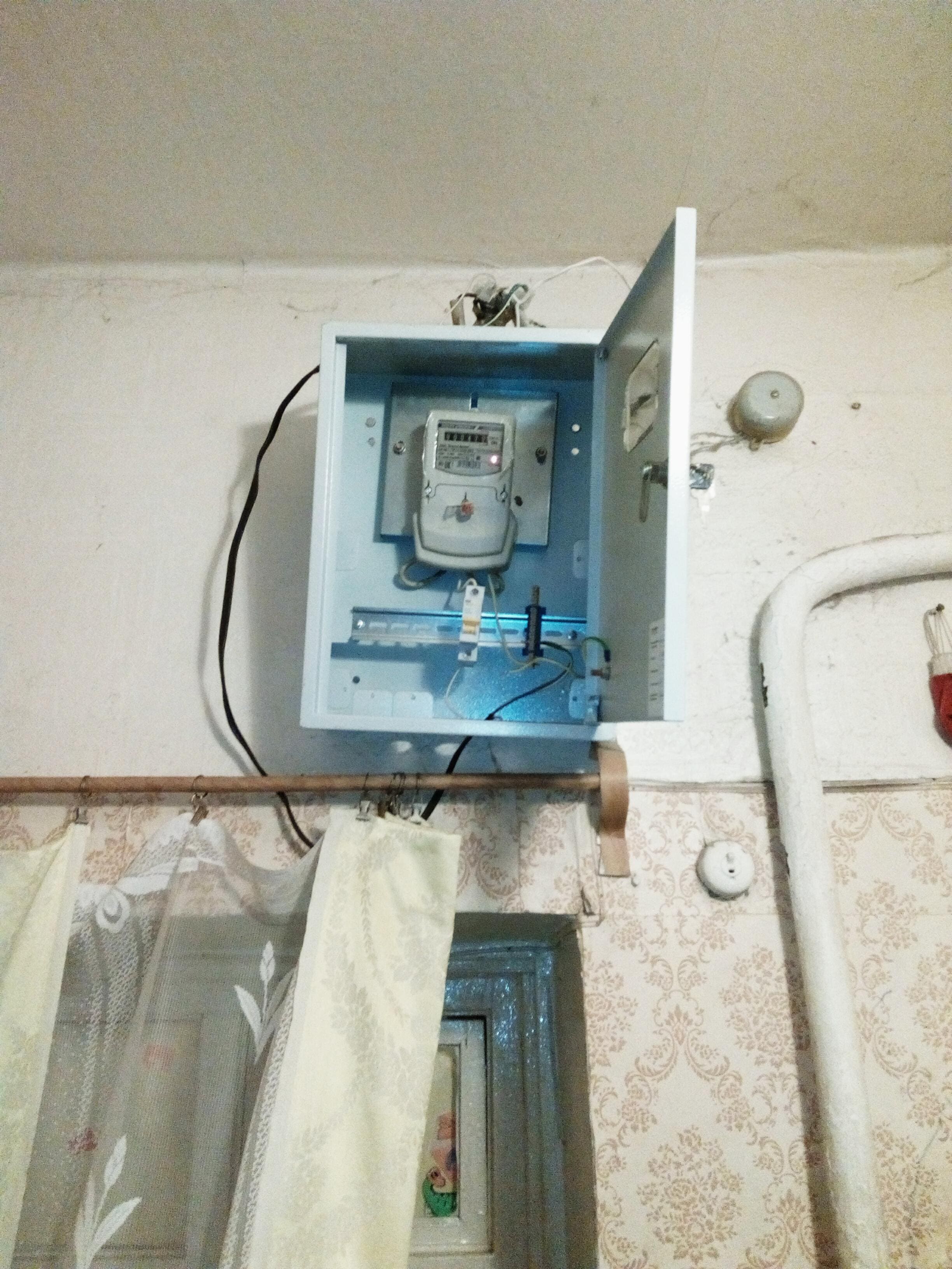

Сообщение Rokoal » 12 дек 2015, 11:22

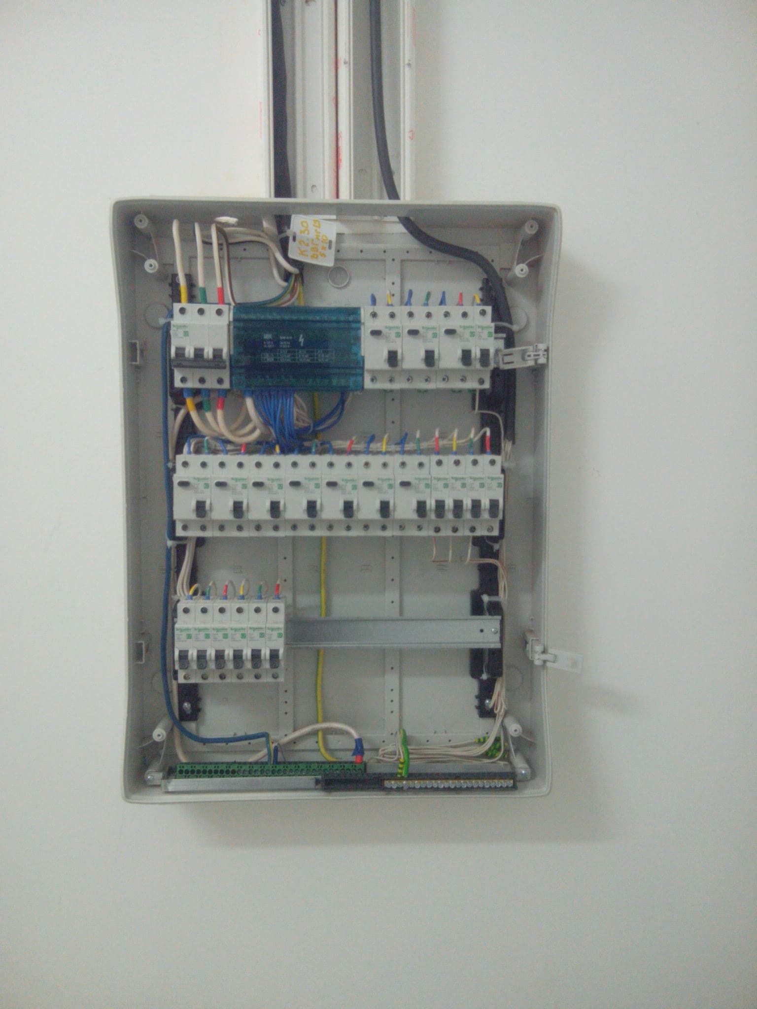

Не сфоткал до начала монтажа, картина была ужасная. Теперь фот так

Сообщение Андрей Ingener » 12 дек 2015, 11:56
Все хорошо, так пару вопросов в верхнем правом углу ЗНИ для каких целей? Не поленитесь промаркировать изолентой синей или фломастером нулевые проводники

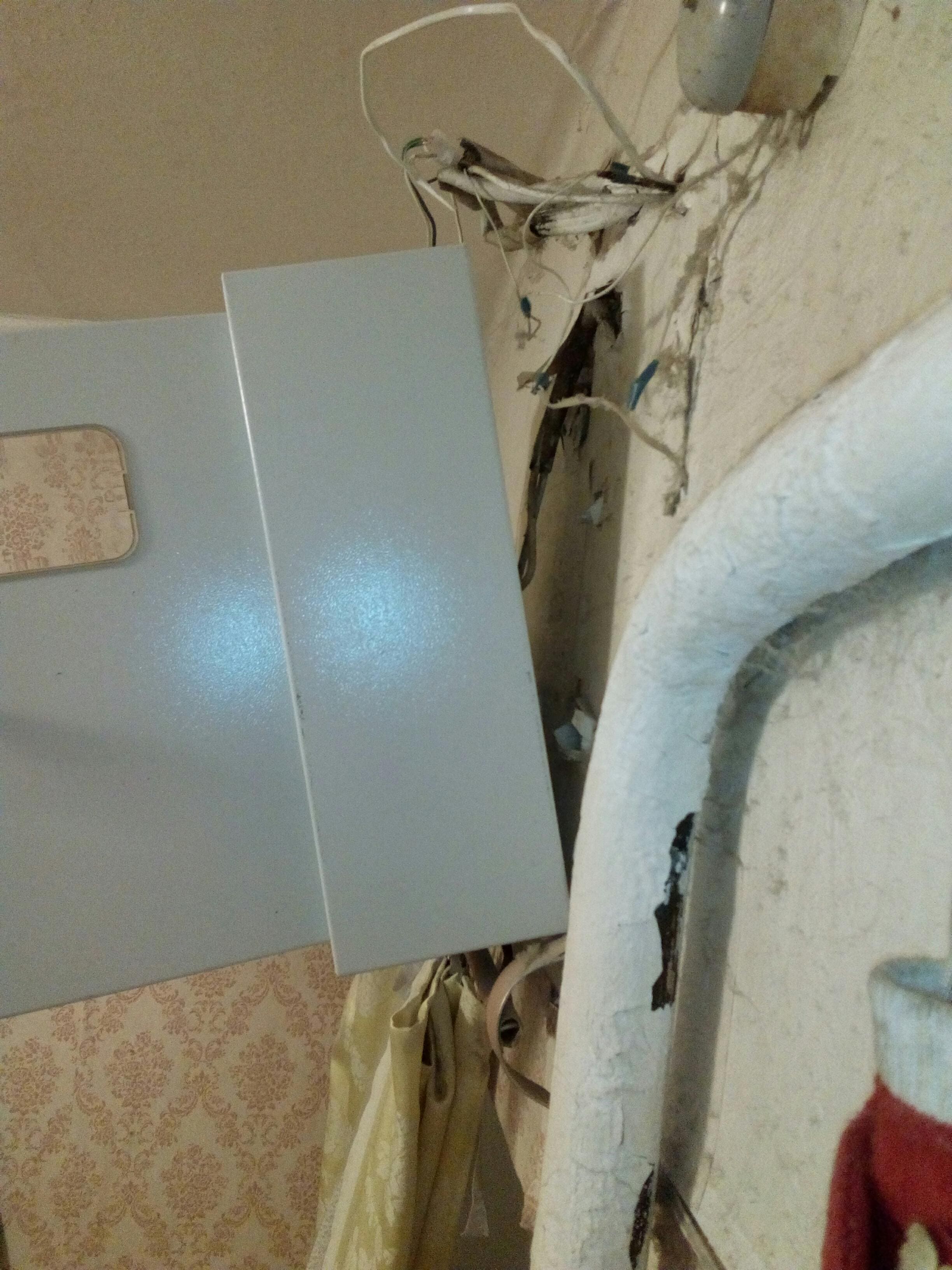

Rokoal писал(а):Источник цитаты Не сфоткал до начала монтажа, картина была ужасная
хотите посодействую такими фотографиями ? Щас наши играют на тендерах по кап ремонтам жилого фонда я вам таких фотографий ужасных картин целую тьму могу приготовить. Пару дней назад перебрал подобную порнографию в щите. Смешное то было, что эту картину походу рыбак соберал,так как автоматика болталась как поплавок на удочке не закрепленная на панели щита даже. А тупо висела на проводах причем на всех квартирах.

Сообщение Константин » 12 дек 2015, 14:54
Андрей Ingener писал(а):Источник цитаты правом углу ЗНИ для каких целей
Это походу выводы от квартир абонентов ,с помощью ЗНИ нарастили провода до шин.

Сообщение Rokoal » 12 дек 2015, 17:43
Андрей Ingener писал(а):Источник цитаты Все хорошо, так пару вопросов в верхнем правом углу ЗНИ для каких целей? Не поленитесь промаркировать изолентой синей или фломастером нулевые проводники
Группы из квартир короткие надо было соединить. Маркировку сделаю. Там три фазы.
Такая картина по всей России матушке куда не добрались руки специалистов.

Сообщение tupos » 13 дек 2015, 12:30
Rokoal, К ЗНИ серьезная претензия: крайние правые зажимы не имеют боковых крышек - крайне велика вероятность случайного прикосновения к токоведущей части.

Сообщение Rokoal » 13 дек 2015, 17:49
tupos писал(а):Источник цитаты Rokoal, К ЗНИ серьезная претензия: крайние правые зажимы не имеют боковых крышек - крайне велика вероятность случайного прикосновения к токоведущей части.
Такая вот конструкция. Какое возможно решение?

Сообщение tupos » 14 дек 2015, 02:50
Rokoal писал(а):Источник цитаты Такая вот конструкция. Какое возможно решение?
Купить боковые крышки для ЗНИ, да поставить. Еще желательно применять ограничители на дин-рейку

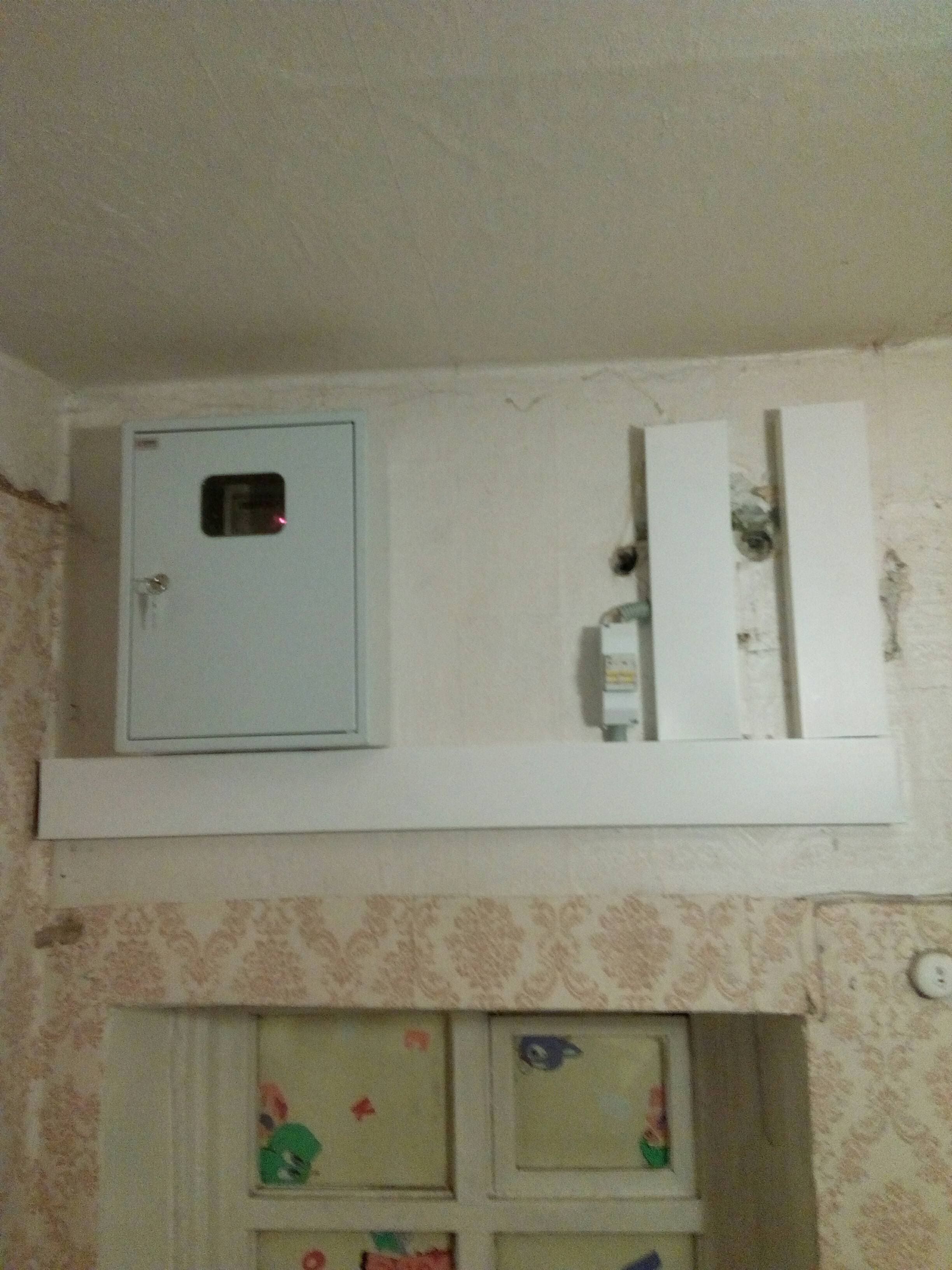

Сообщение Rokoal » 16 дек 2015, 08:36
знакомый вызвал электрика, поменять счётчик и повесить щит, за работу отдал 2500

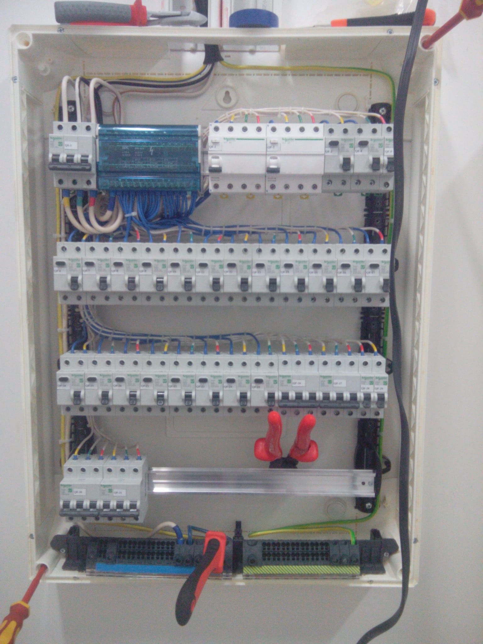

Переделал вот так
tupos
Сообщения: 1344
Репутация: 303
Откуда: Шадринск
Сообщение tupos » 16 дек 2015, 15:53
Rokoal писал(а):Источник цитаты Переделал вот так
Высоко поставили. До коробки зажимов счетчика должно быть не более 1,7 м
Rokoal
Сообщения: 752
Репутация: 71
Откуда: Смоленск-Рудня
Сообщение Rokoal » 16 дек 2015, 15:56
tupos писал(а):Источник цитаты Высоко поставили. До коробки зажимов счетчика должно быть не более 1,7 м
Хозяин пожелал оставить там, на высоте. Правила знаю. Да два пацана шальных у него :biggrin:

ШС
Сообщение mastervictor » 29 дек 2015, 13:21
Андрей Ingener писал(а):Источник цитаты ШС
Ох ты Ёпер попер!Секас! :good:
Но я бы не стал так заморачиватся!Все бы кинул на 3-х фазную гребенку.

Сообщение Андрей Ingener » 29 дек 2015, 13:24
Бюджет экономс однако
Сообщение mastervictor » 29 дек 2015, 14:02
Андрей Ingener писал(а):Источник цитаты Бюджет экономс однако
Думаю про сечение провода упомянут! :wink:
