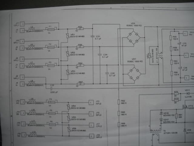

Сообщение ПАВ » 07 мар 2018, 11:37
Варистор не только для помех, а и перенапряжений длительных, тем более, что перед ним, как и должно быть- предохранитель.
Вот фрагмент СхЭ счетчика 6803, верхняя часть схемы- общее питание счетчика. После мостов- варистор+фильтр питания преобразователя.
Нижняя относится к измерительной части, связана с АЦП. Обе части защищены и предохранителями, и варисторами:

Так и??? Что не до конца то дописали? Куда импульсные помехи скидывает а точнее как используется? На какую клемму? N.
Сколько не разбирал трехфазные приборы учета больше замечал, что нулевая клемма больше служит для защитных мер реализованных в таких счетчиках. В прочем разговор уже топает не по теме. Вывод один. Трехфазный прибор учета как считал без ноля так и будет. Ничего страшного с ним не случается и на показания не влияет.Только при отсутствии какой либо из фаз можно искажать в таком случаи показания. В остальном нет. И всовывать PEN сразу под клемму счетчика дебильное не обоснованное решение инспекторов. Причем противоречившее мерам электробезопасности и НПД.

А зачем помехи использовать? Все, что ниже открытия варистора, давится конденсаторами+дросселями, все что выше + варисторы. А про остальное, в т.ч. про пути протекания токов- таки завязываю.
