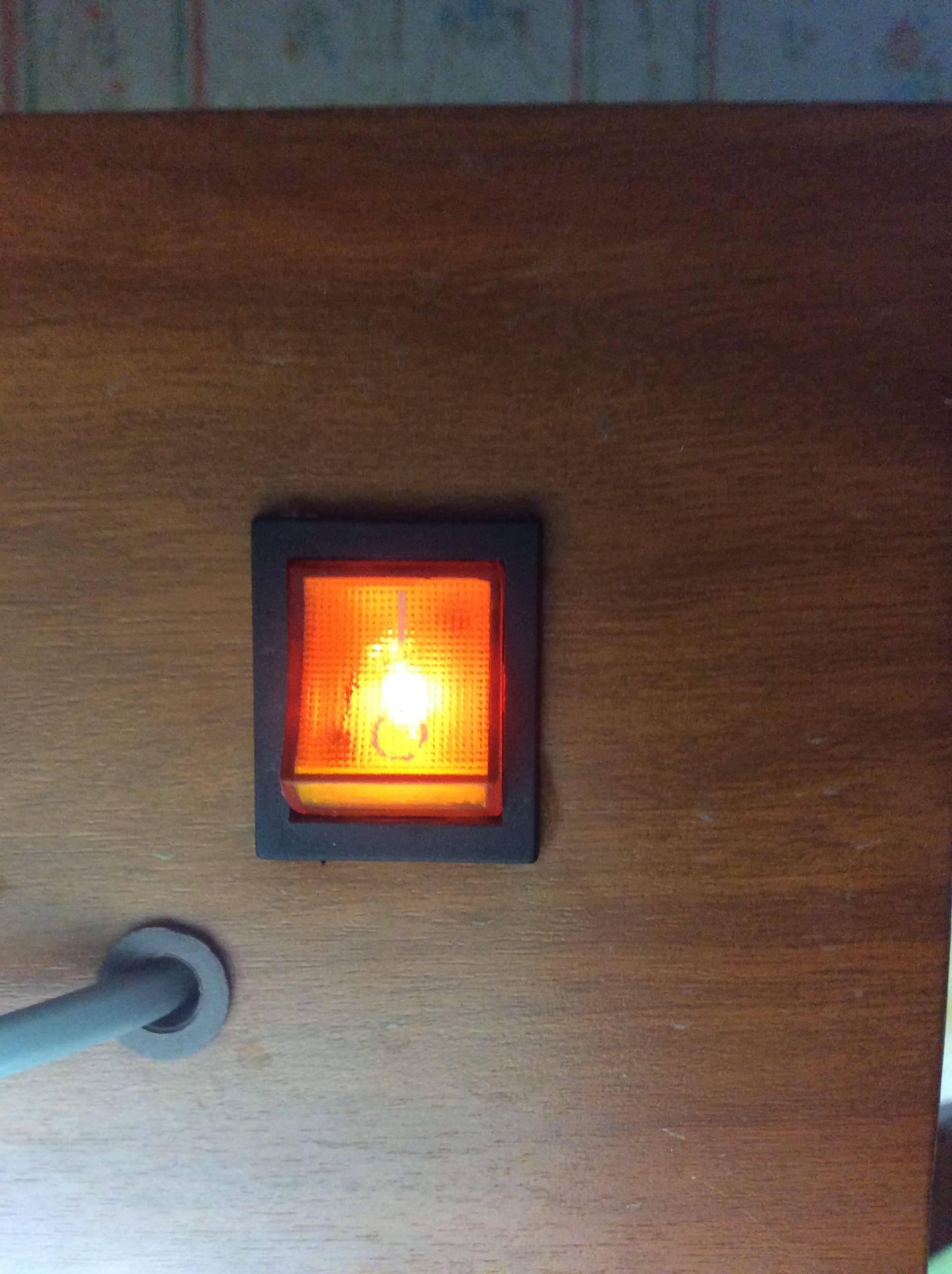

Выключатели будут вот такие с подсветкой

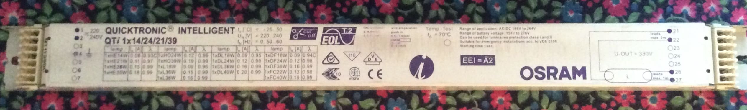

Есть две ЭПРА.
Есть две ЭПРА.

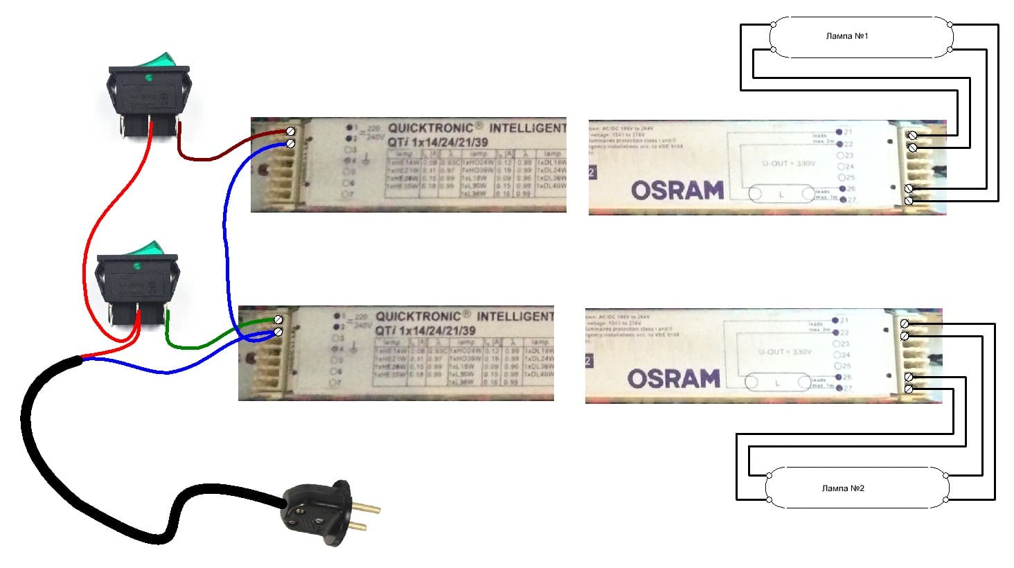

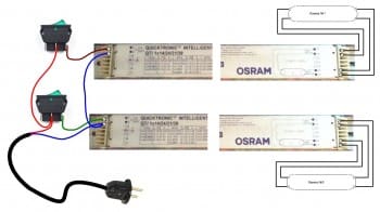

Сообщение TOPMO3 » 12 мар 2018, 11:04
Romusik писал(а):Источник цитаты... как грамотно все это соединить воедино: сетевой кабель, два выключателя, две ЭПРА и две лампы Т5.

Сообщение Romusik » 12 мар 2018, 14:56
Схема понятна, правда не ясно, почему на нижней ЭПРА второй провод зелёный, а на верхней с аналогичного контакта выключателя красный?

Сообщение TOPMO3 » 12 мар 2018, 18:14
Romusik писал(а):Источник цитаты ... почему на нижней ЭПРА второй провод зелёный, а на верхней с аналогичного контакта выключателя красный?
Тупо для того, что не путаться ... кстати он не красный, кваричневый! :blush:

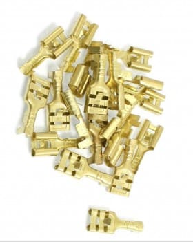

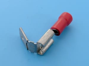

Romusik писал(а):Источник цитаты ... как с этого же контакта подать фазу на второй выключатель? Паять, скручивать или может есть что-то типа разветвительный?
Можно на один контакт зажать сразу два провода (Y), можно как на картинке контакт применить(если найдете).
Две ЭПРА вместо одной
Сообщение ПАВ » 12 мар 2018, 19:15
Или искать такое, или что мешает завести два провода в один плоский контакт?

А можно ли использовать такие Контакты, в который зажать или впаять два провода сразу и потом одеть эту клемму на контакт выключателя? Прошу меня извинить за мои глупые вопросы, но в электрике я просто ничего не смыслю, иначе не обращался бы на форум за помощью.

Сообщение Romusik » 12 мар 2018, 20:14
[quote="TOPMO3"]Источник цитаты [quote="Romusik"]Источник цитаты... как грамотно все это соединить воедино: сетевой кабель, два выключателя, две ЭПРА и две лампы Т5.
И если я не ошибаюсь, то в данной схеме подключения, учитывая то, что выключатели с подсветкой, ноль все равно должен приходить на один из контактов обоих выключателей, а уже потом уходить на ЭПРы. Или я не прав?
Это я про цветную схему выше.
Сообщение ПАВ » 12 мар 2018, 20:23
Вот в тот красный наконечник, что показал ТОРМОЗ, можно спокойно, в зависимости от цвета и сечения проводов пристроить один и более провод. В красный, если не ошибаюсь- не более 0,5 мм.кв., в синий- больше, в желтый еще больше.
Важи желтые- можно обжать, можно и паять, если умеете и имеете чем. Непременно потом изолировать трубкой.
Сообщение TOPMO3 » 13 мар 2018, 07:23
Romusik писал(а):Источник цитатыИ если я не ошибаюсь, то в данной схеме подключения, учитывая то, что выключатели с подсветкой, ноль все равно должен приходить на один из контактов обоих выключателей, а уже потом уходить на ЭПРы. Или я не прав?
Ага ... не правы.
Ни каких признаков наличия подсветки в переключателях не обнаруживается ... нуль можно подвести, но целью, этого мероприятия, будет совсем другое - полное отключение, светильника, от питающей линии, т.е. и по фазе, и по нулю.
Надеюсь по схеме понятно, что для этого Вам придется, собирать "синию" линию точь в точь как "красную".

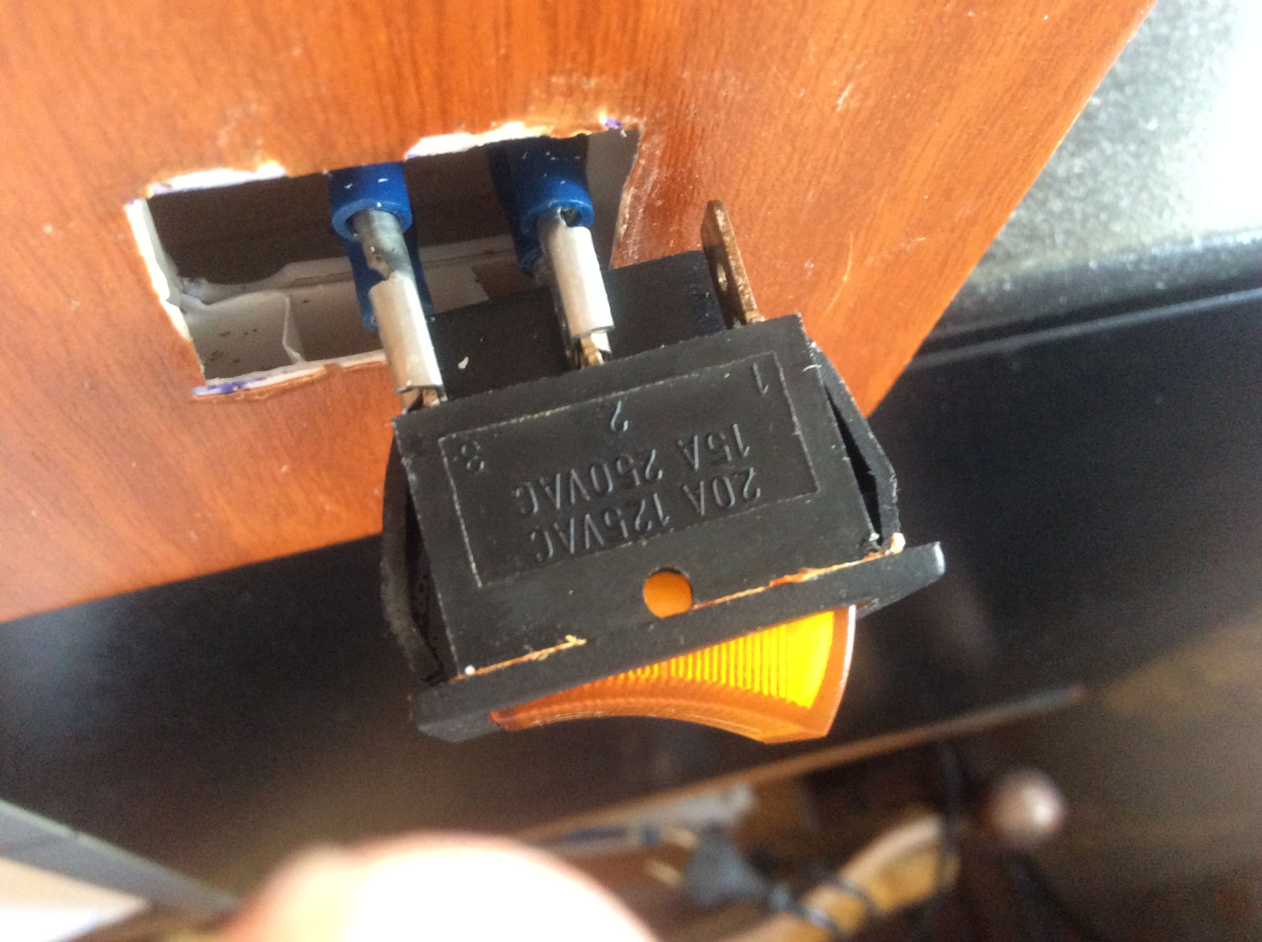

Сообщение ПАВ » 13 мар 2018, 09:22
По фото определить два тонких провода, выходящих из корпуса и примотанных к двум контактам таки сложно. Но если так и есть, коммутировать придется оба провода каждой лампы.

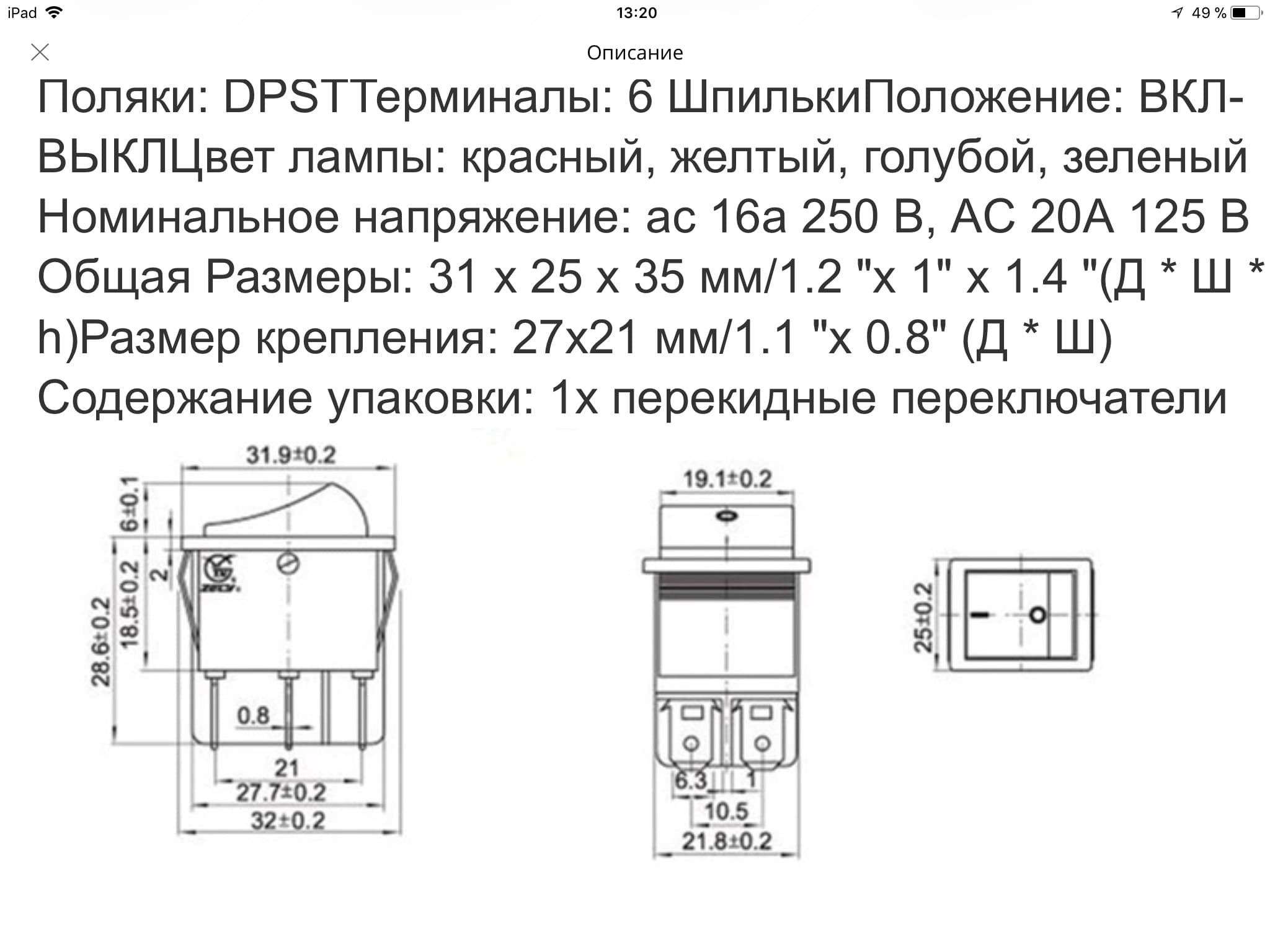

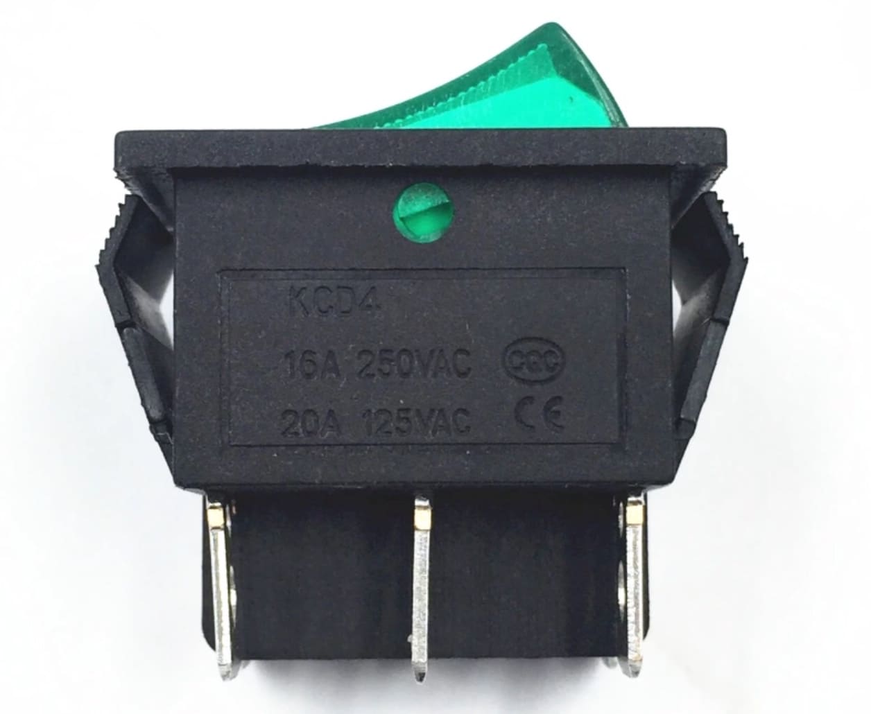

Сообщение Romusik » 13 мар 2018, 10:34
То, что я точно знаю, так это то, что выключатели с подсветкой, я уточнял это у продавца.
На данный момент у меня уставновлен выключатель с подсветкой, похожий на те, что я жду с Али.

Сообщение TOPMO3 » 13 мар 2018, 14:42
Romusik писал(а):Источник цитаты То, что я точно знаю, так это то, что выключатели с подсветкой, ...
Ну коли так, делайте и нулевую сторону, подобно фазовой ... повысится безопасность + подсветка заработает. :ok:
Сообщение Romusik » 13 мар 2018, 15:43
Легко сказать делайте...))). Уважаемый, извините, не знаю как Вас по имени, отечеству, что для Вас пустяк в электрике, то для меня полные дебри. Иначе не обращался бы за помощью. Могли бы внести изменения в свою схему, которая выше?
