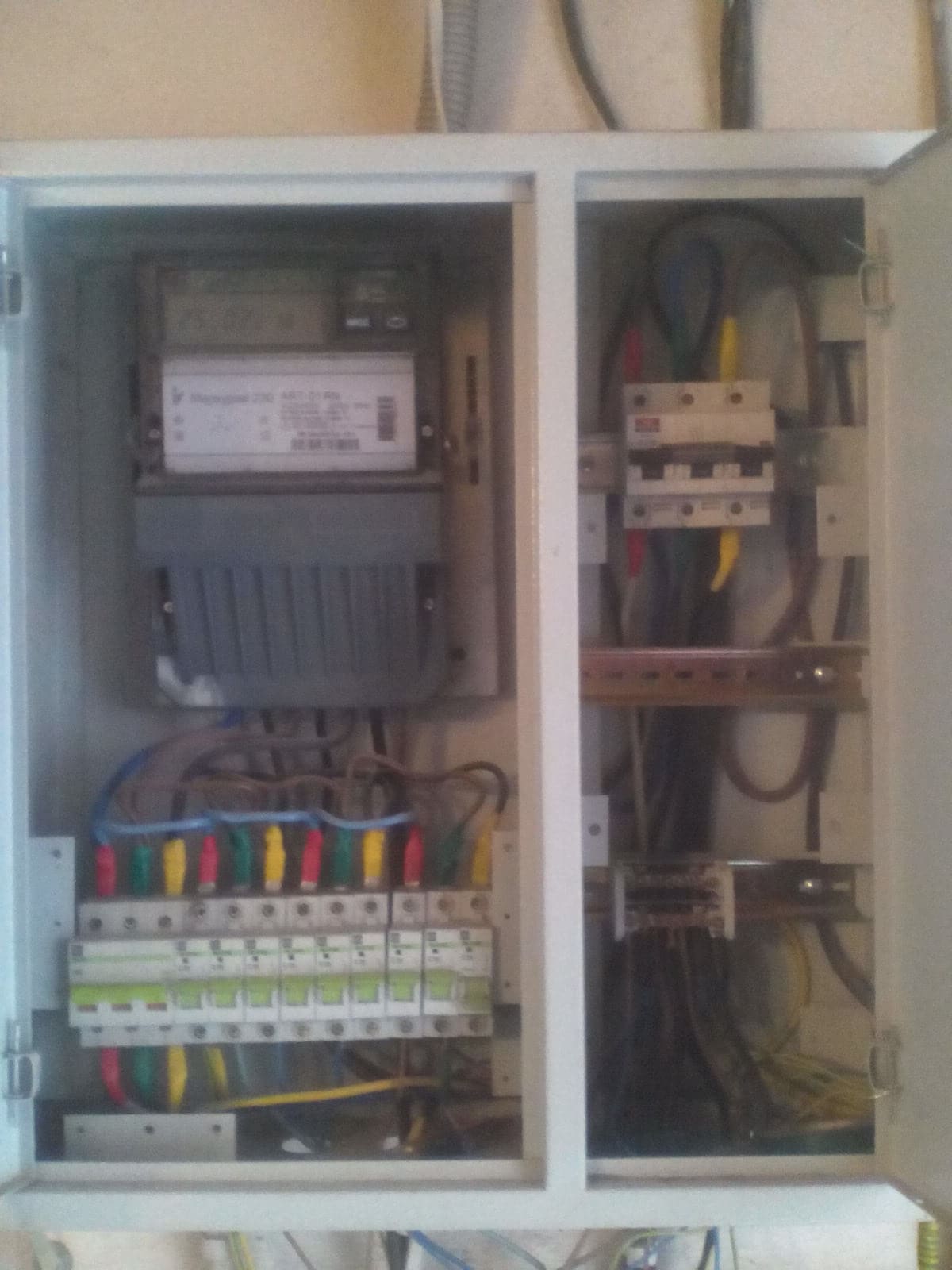

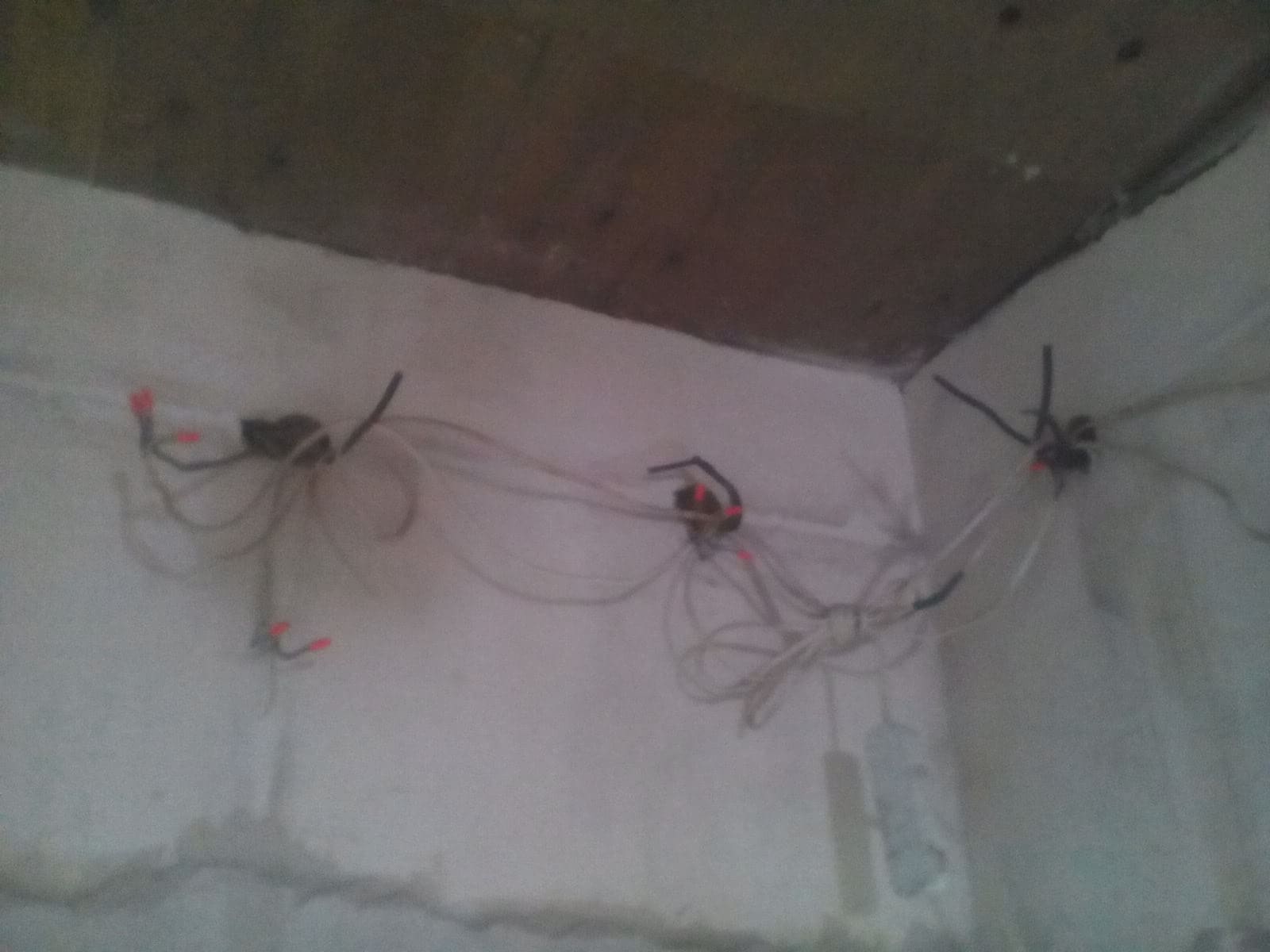

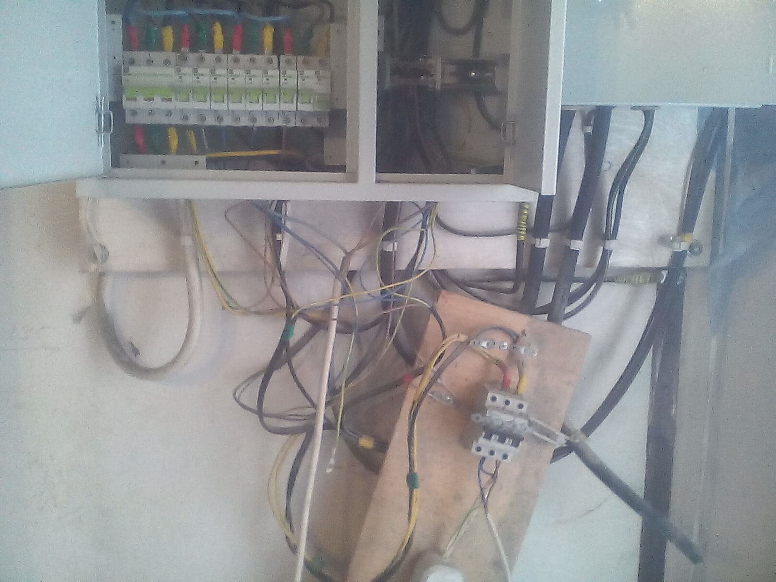

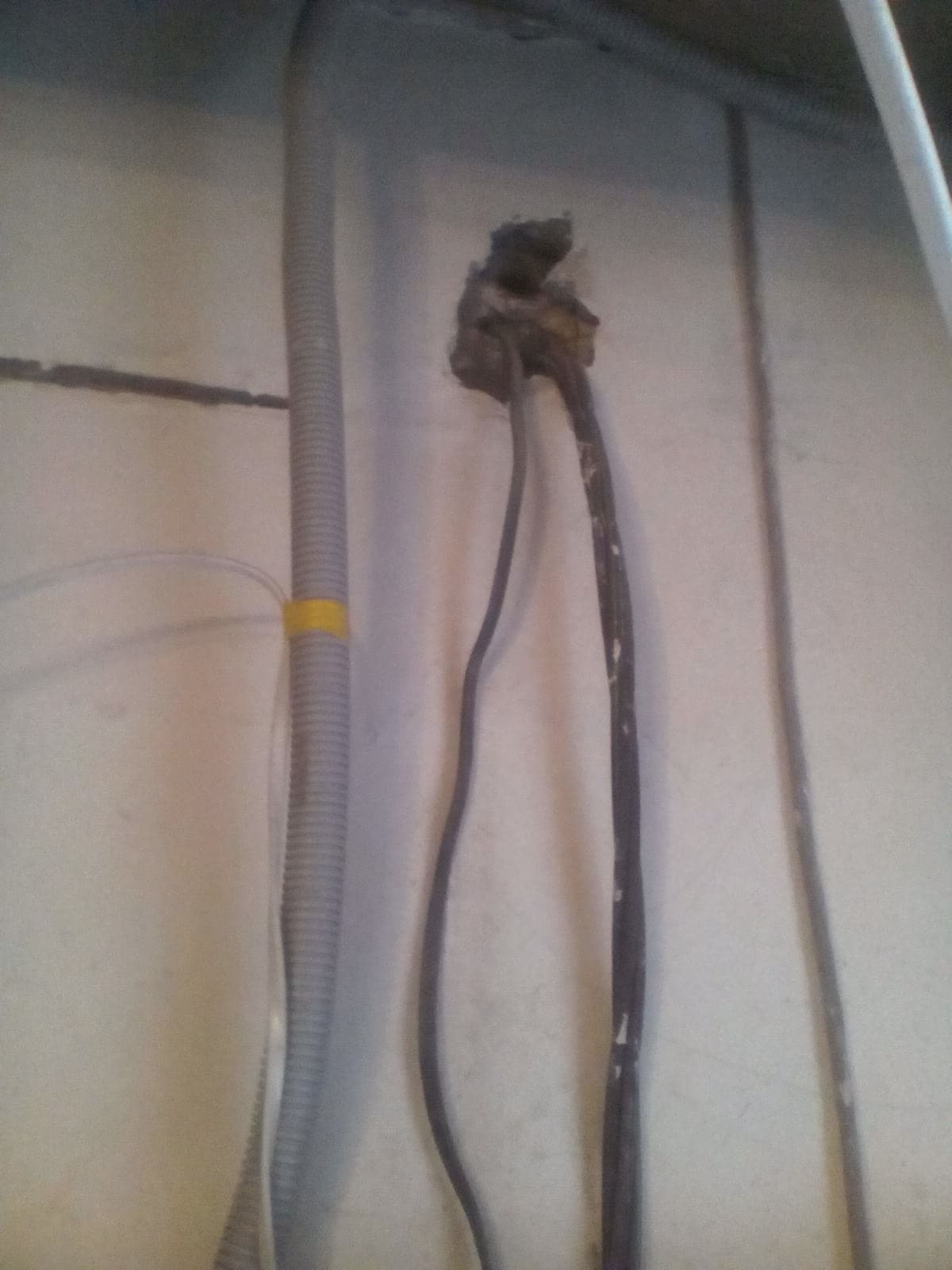

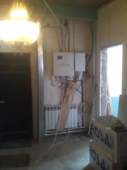

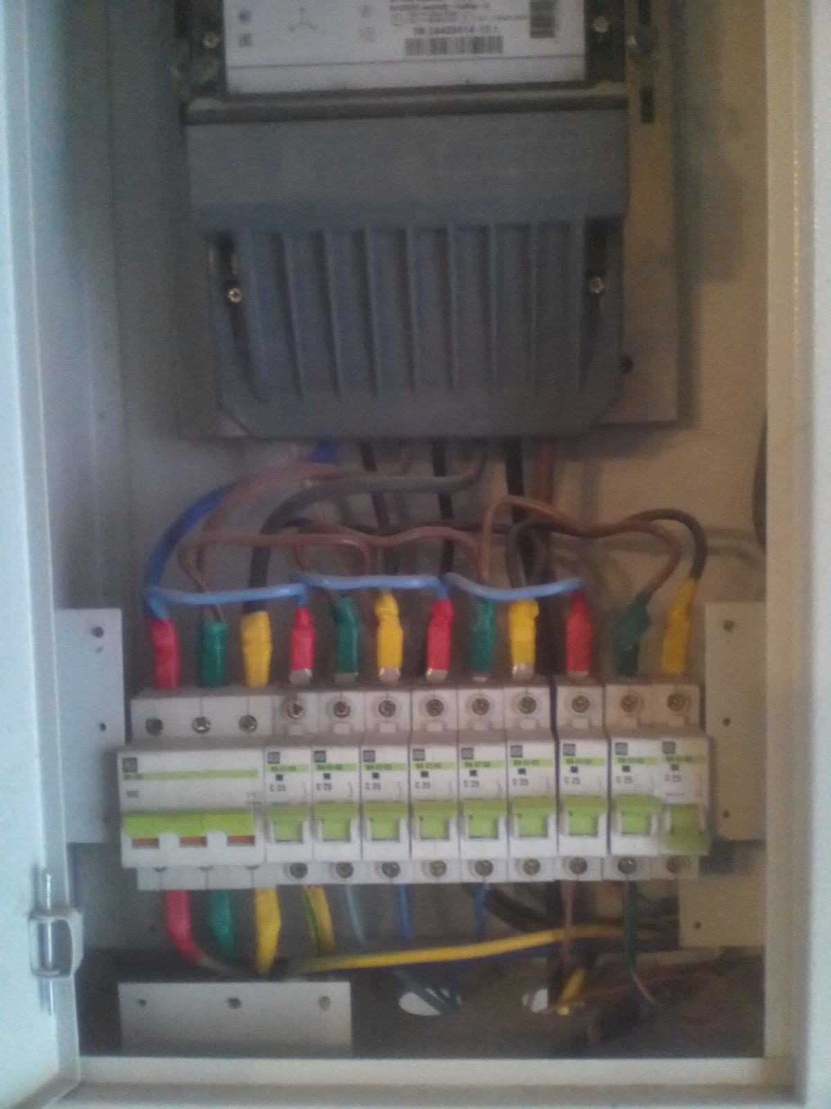

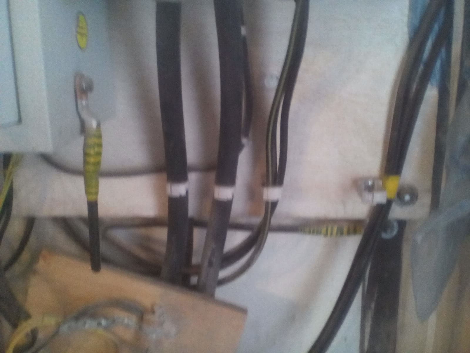

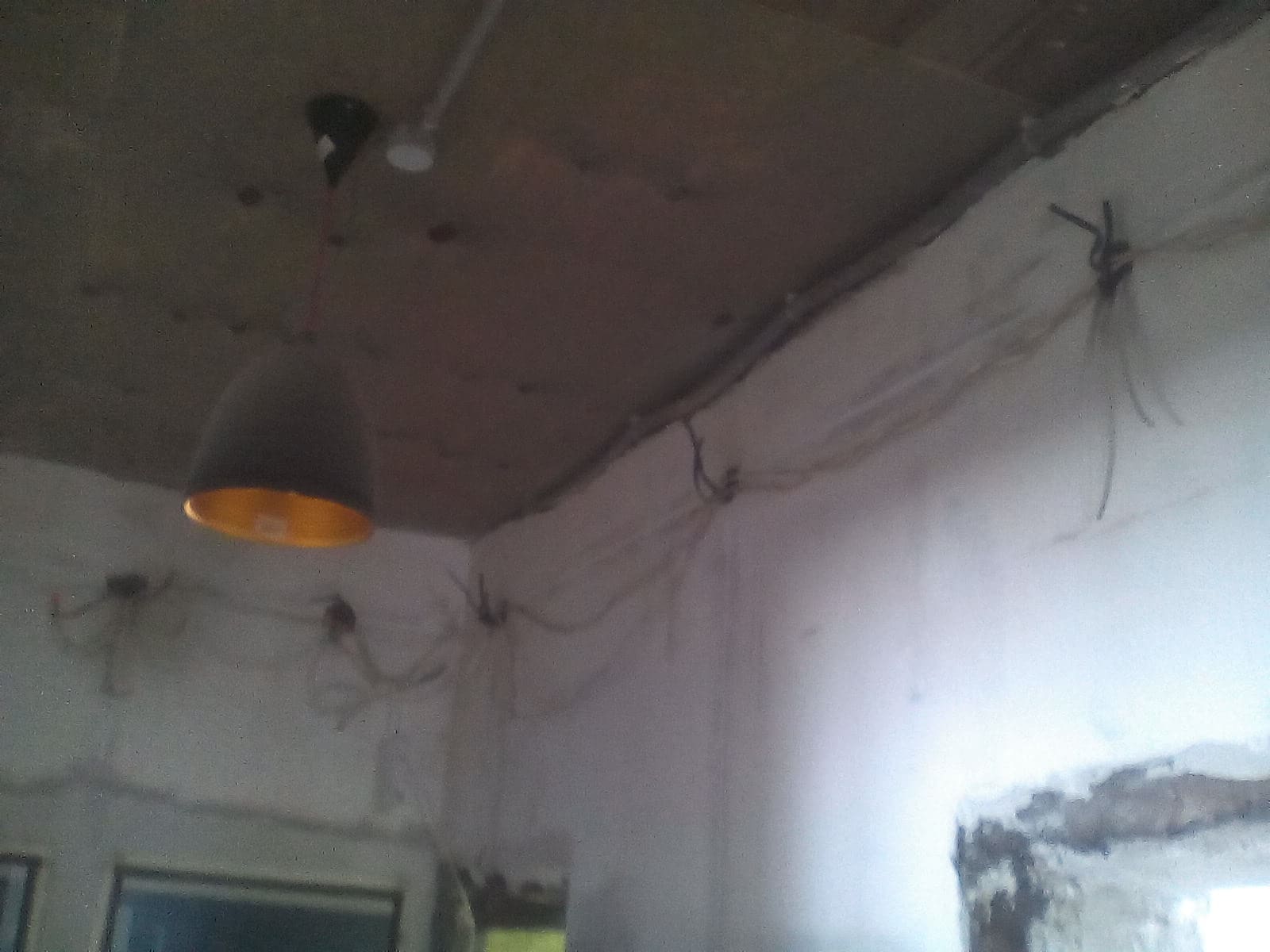

elalex, вот пример работы, когда чудо-"электрик", делал все на свое усмотрение.
Именно в этом доме и надо привести все в порядок...

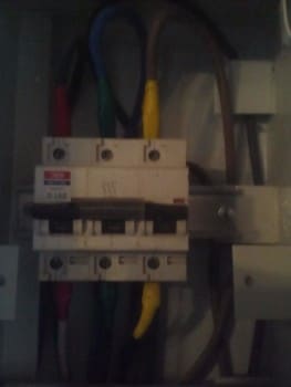

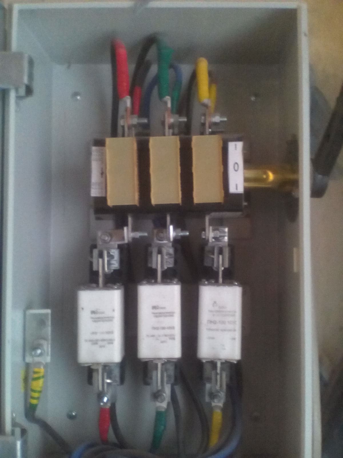

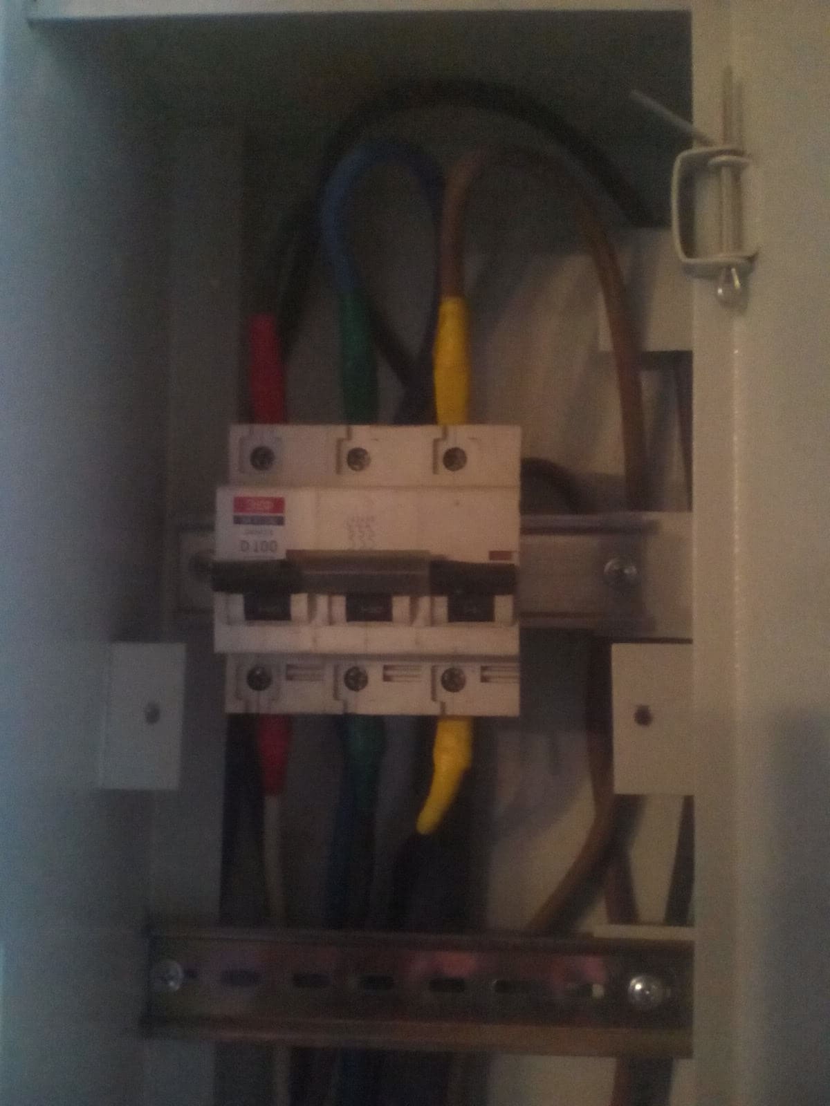

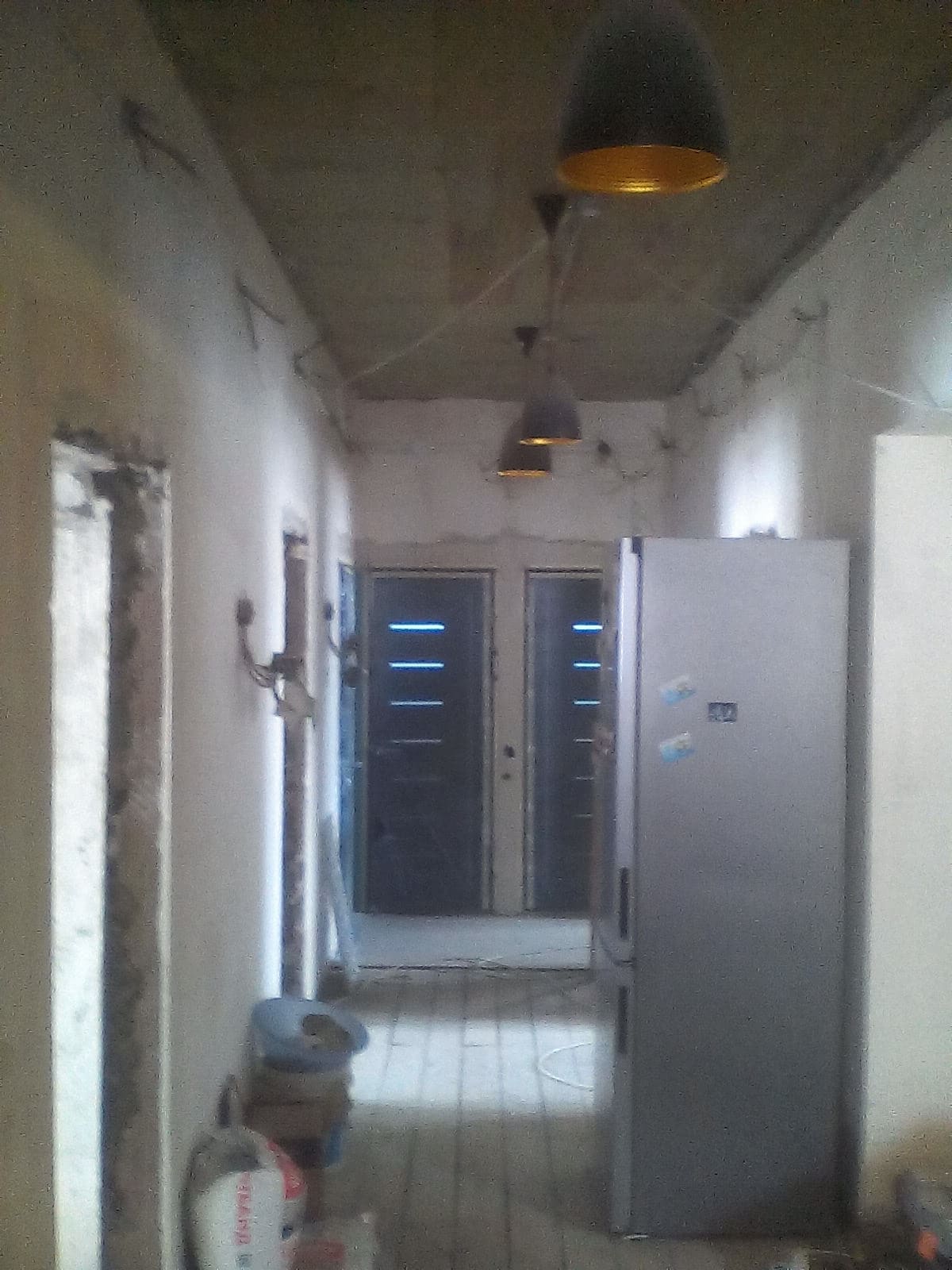

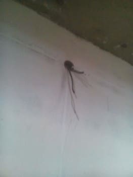

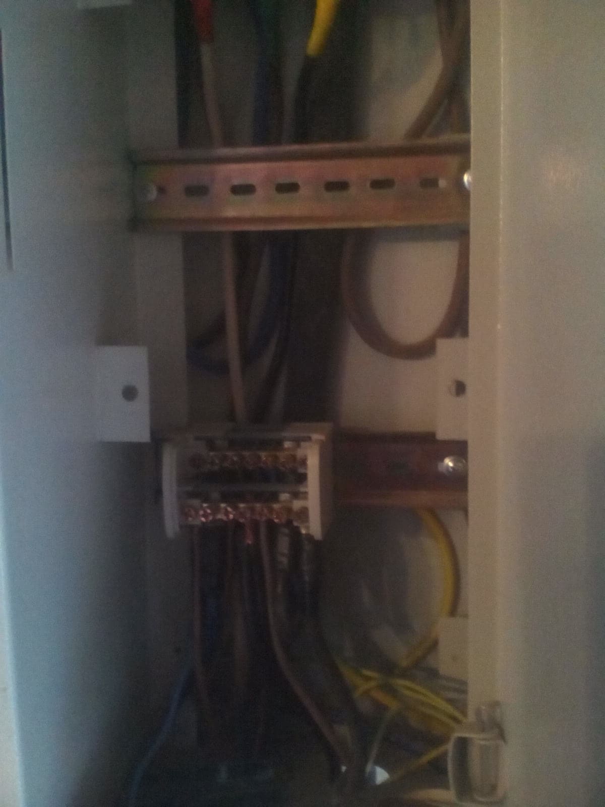

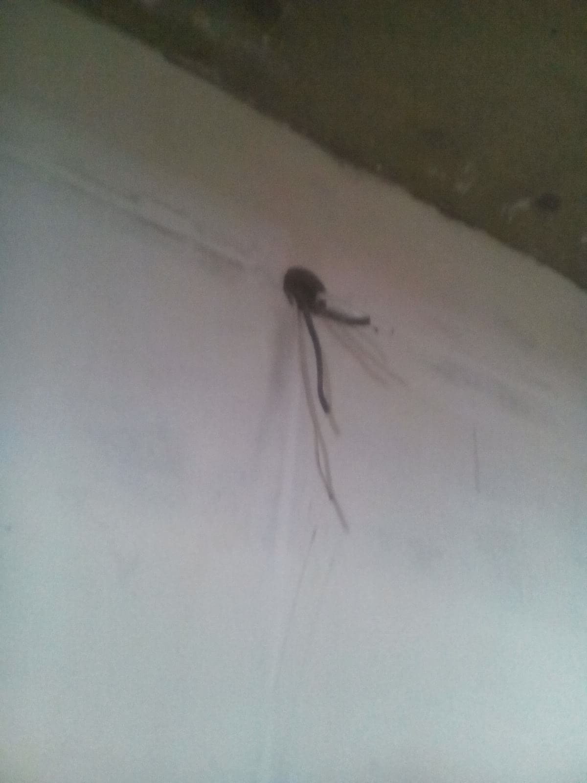

Сообщение saigr » 07 апр 2018, 05:47

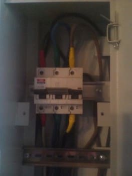

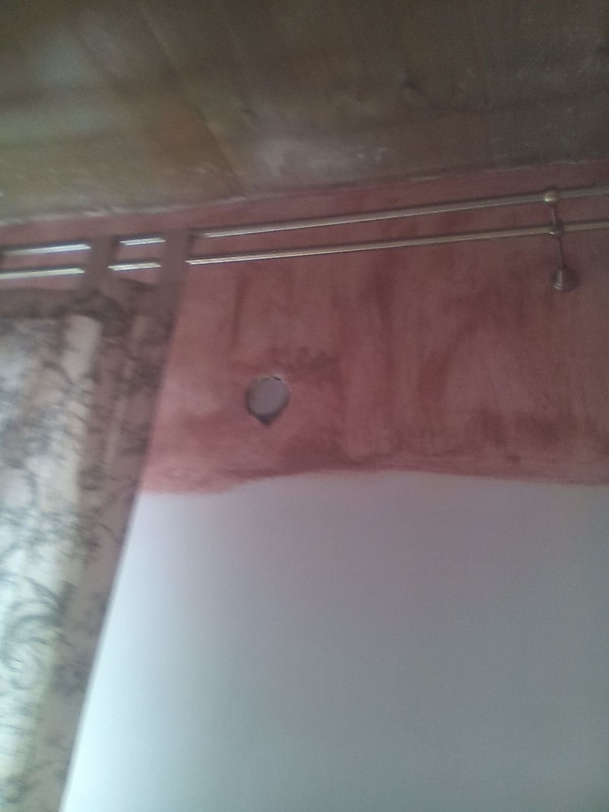

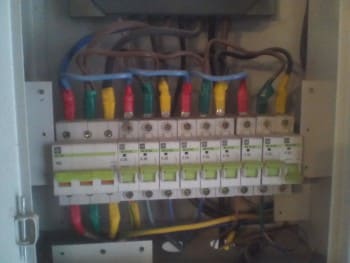

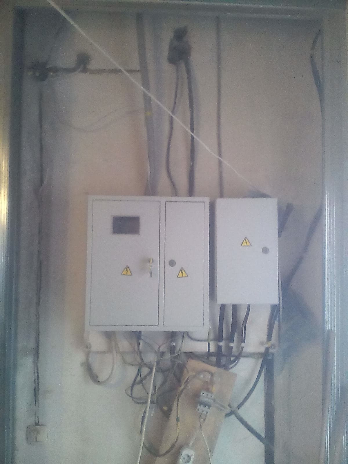

Вот еще фото...

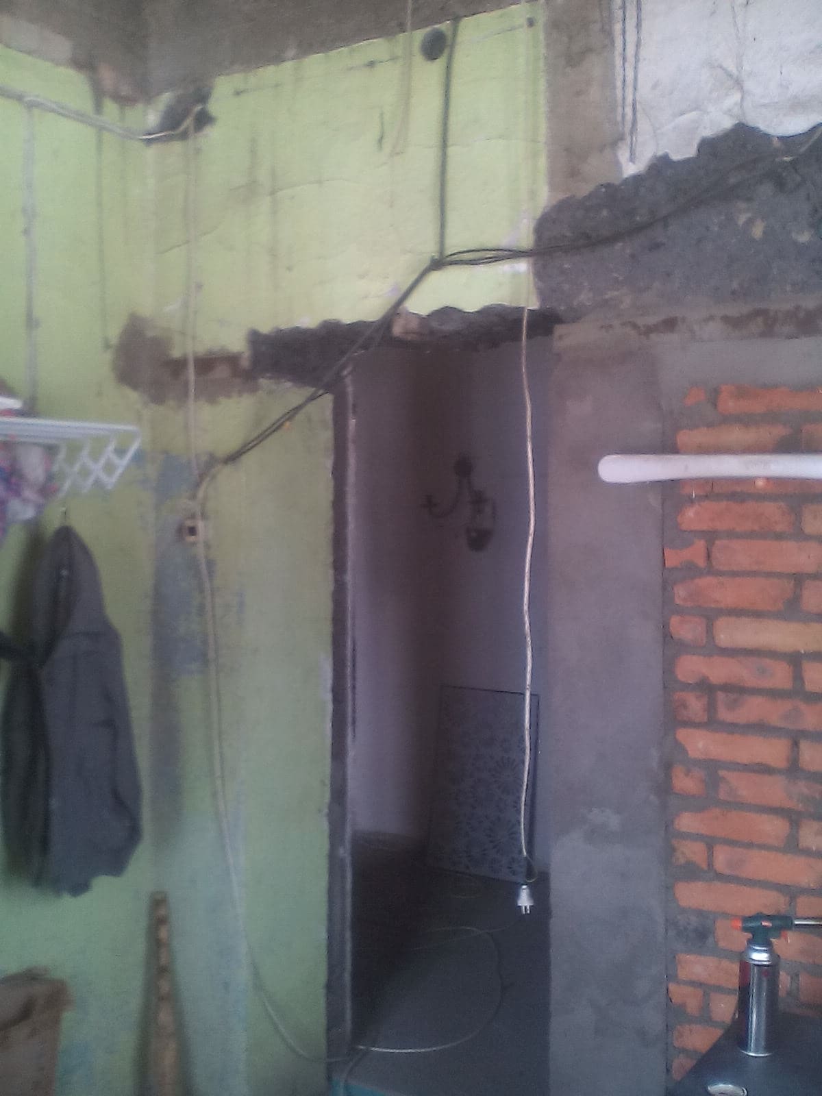

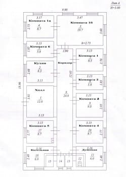

И последний аккорд!

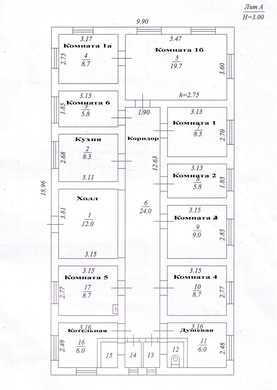

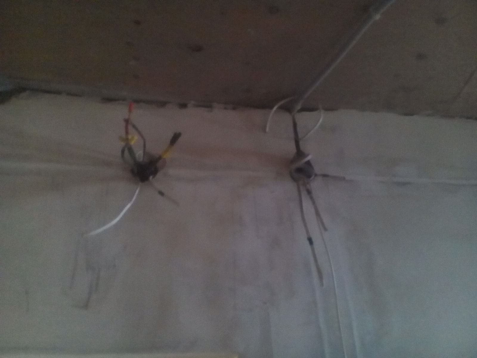

elalex писал(а):Источник цитаты я даю разные (вплоть до противоположных) советы разным участникам ремонтов. Скажем, советую владельцам гнать электриков и организации, работающие по правилам.
1 - да, надо обязательно вести разводку ВВГ+ШВВП+ПВС, а скрутки сделаем на СИЗах :biggrin:
2 - чем больше распред-коробок, тем лучше! В коридорах их надо делать с интервалом в 1,5-2 метра! ПУЭ - отдыхает :biggrin:
3 - все провода и кабели, в щите, зафигачим в медные наконечники, а т.к у нас нет гидравлического преса, обстучим их молотком :biggrin:
4 - распред коробки обязательно потом замуруем, чтоб никто не видел святого таинства электромонтажа :happy:
5 - на розетки поставим автоматы на 25А, а на освещение - 16А, чтоб 100% ничего не выбивало :good:
6 - шит, обязательно прикрутить на кусок фанеры, чтоб между фанерой и стеной прокладывать кабель!
7 - вознести молитву богу Электронов и возверовать, что ничего не сгорит :cool:

Сообщение Леопольд » 07 апр 2018, 06:24
saigr !
Глазковка - это село?

Леопольд, да, в Приморском крае.

Не думаю, что, изучая электрику на коленке, Вам удастся сделать её лучше, чем у того электрика. Более того, Вы не представляете опасности правил и бесполезности некоторых их положений. Скажем, дурного и опасного заземления в этом доме.

Сообщение кви-45 » 07 апр 2018, 11:44
saigr, Классный набор фотографий и комментарий к ним, Elalex аж стал заикаться. Я бы еще добавил про неправильную фазировку подключения жил на автоматах, фаза А (желтая) должна подключаться на шинах или аппаратах слева, а красная справа.

кви-45 писал(а):Источник цитаты Я бы еще добавил про неправильную фазировку подключения жил на автоматах
Цветовая маркировка, скорее всего, сделана исходя из личных пристрастий "электрика"...
