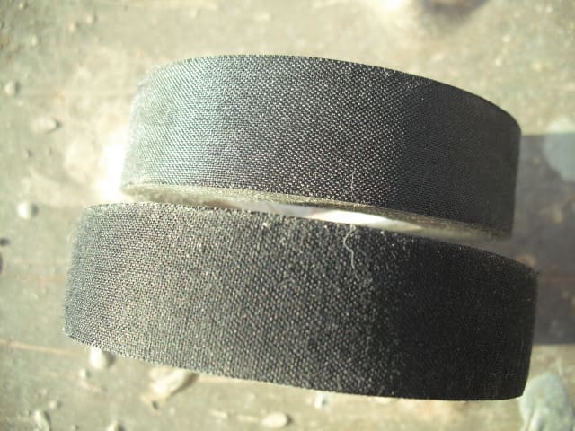

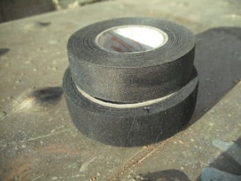

Сообщение ПАВ » 10 апр 2018, 09:44
Как в старом анекдоте- ...евреи, не жалейте заварки!...(с) Покупайте нормальную изоленту, а синюю советскую держите для нудных клиентов. Уже давненько применяю тонкую тканевую с изумительной липучестью, спустя пару месяцев- только срезать.

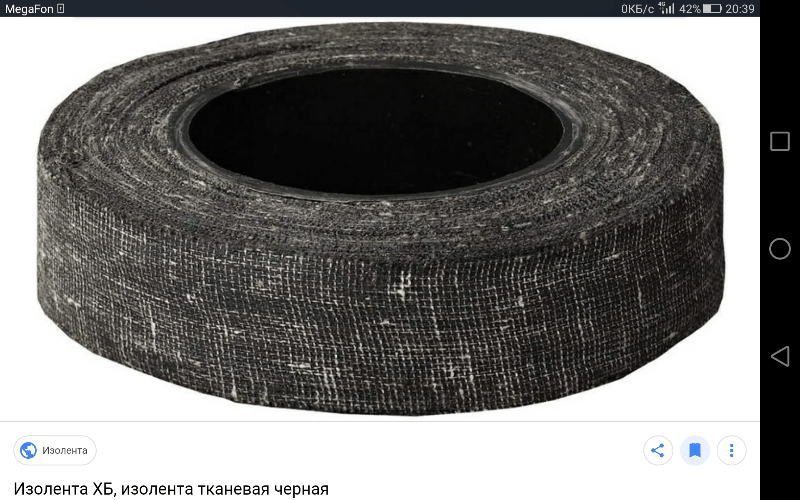

ПАВ писал(а):Источник цитаты давненько применяю тонкую тканевую с изумительной липучестью, спустя пару месяцев- только срезать.
Енту ?

Сообщение ПАВ » 10 апр 2018, 18:26
A.Li писал(а):Источник цитаты
Енту ?
Примерно, только текстура мельче:

О герметичности изоляции ПВХ–лентой
Сообщение A.Li » 10 апр 2018, 20:53
ПАВ писал(а):Источник цитаты только текстура мельче
Где продаётся это чудо ?
Сообщение ПАВ » 11 апр 2018, 07:34
Последний раз ту, что большего диаметра, брал на базаре, обычном универсальном, где все есть. Есть и в магазинах электро-радиокомплектухи. Стоит на уровне хорошей ПВХ, иногда и выше, народ, разобравшись, берет охотно.
